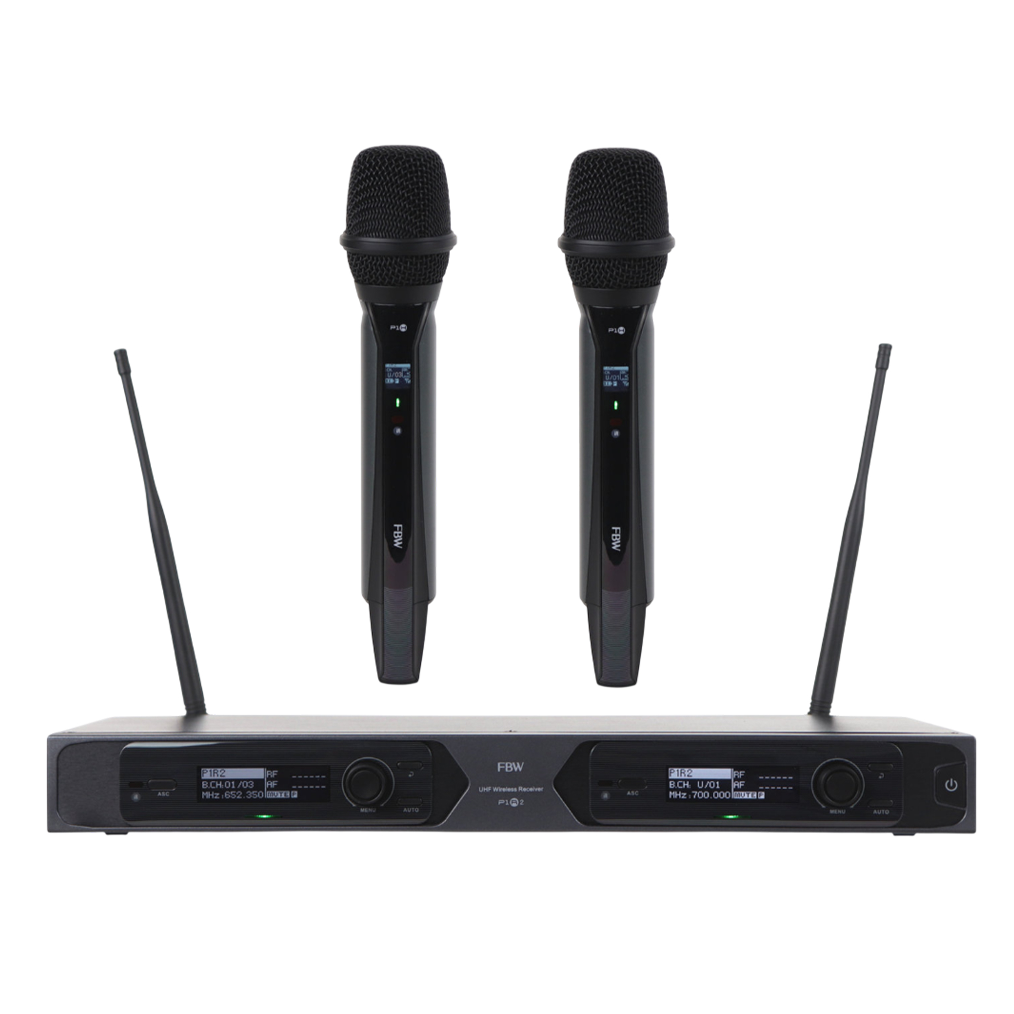

  • радиосистема с двумя ручными передатчиками 651-700 МГц
  • два канала
  • чистый и четкий звук
  • FM-модуляция
  • 3 уровня мощности
  • прекрасные помехозащищенность и шумоподавление
  • бесперебойная работа более 8 часов
Радиосистема P1R2 VOCAL - это беспроводной комплект обеспечивающий возможность одновременного вокального или иного голосового выступления двух артистов, ведущих мероприятий и других профессионалов на сцене или в кадре при съёмках.
В состав системы входят: двухканальный радиоприемник P1R2 и два радиомикрофона P1H. Радиочастотный диапазон обмена данными 651 - 700 МГц, есть пилот-тон. Подробные технические характеристики каждого из компонентов можно найти на страницах посвящённых приборам.

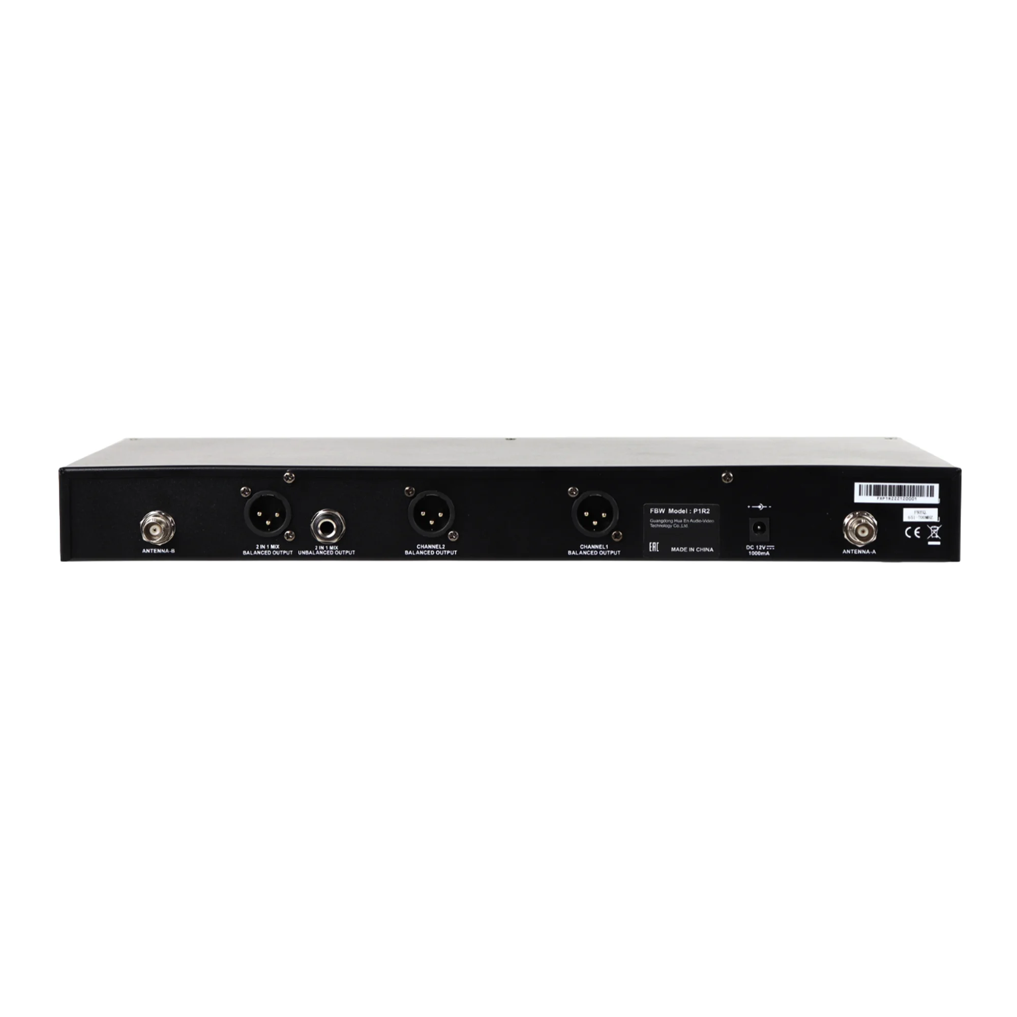

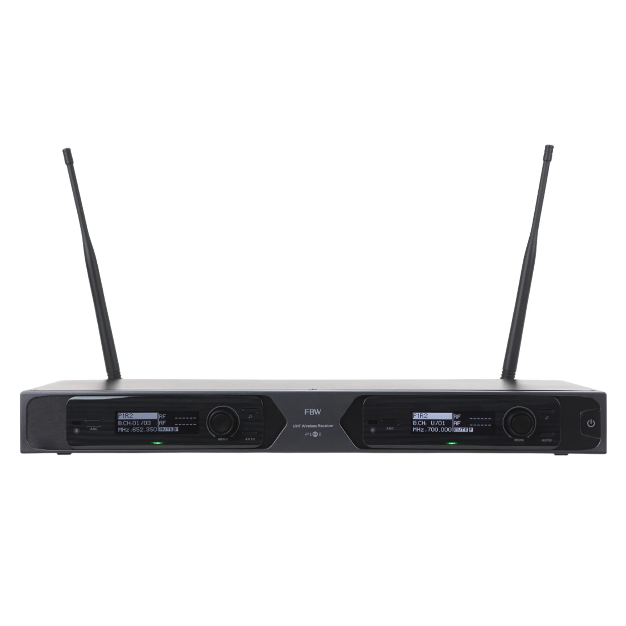

Радиоприемник P1R2
Двухканальный радиоприёмник FBW P1R2 является базовым устройством при построении микрофонных радиосистем различного назначения. Работает с радиопередатчиками компании FBW (P1B и P1H) или иных производителей, при условии обмена данными на тех же несущих радиочастотах (UHF диапазон 651МГц - 700МГц, задается до 1680 частотных каналов) и возможности синхронизации приемника с передатчиком посредством ИК-порта. Тип модуляции принимаемого от радиопередатчика акустического сигнала - FM (частотная).
Рабочая мощность 2 / 10 / 30 мВт. Параметры акустического сигнала получаемого приемником определяются возможностями передатчика, чувствительность приема -98 дБ. Аудиовыходы на громкоговорители: на 2 канала, 2х XLR; на 1 канал, микшированный сигнал 2 в 1 - балансный XLR и небалансный TRS Jack 6.35мм. Сигнал передаваемый на громкоговорители обладает следующими характеристиками: частотный диапазон 50 Гц -15 кГц, гармонические искажения <0.5%, соотношение сигнал/шум ≥105 дБ, помехоподавление >60дБ. Выходной уровень сигнала зависит от разъема: XLR +10 дБн; Jack +8 дБн.
Особенностью приемника P1R2 является прием "пилот-тона" на частоте 32.768 кГц. Наличие "пилот-тона" внутри сигнала означает передачу от радиопередатчика (микрофон) стереофонического сигнала и используется как опорная для его восстановления. Также с помощью "пилот-тона" можно организовать групповой радиообмен на одной частоте.
На лицевой панели размещены два OLED-дисплея, на которых отображаются текущая частота, мощность, уровень заряда микрофона и полезная служебная информация, включая параметры для программирования передатчиков. Цифровая регуляция громкости.

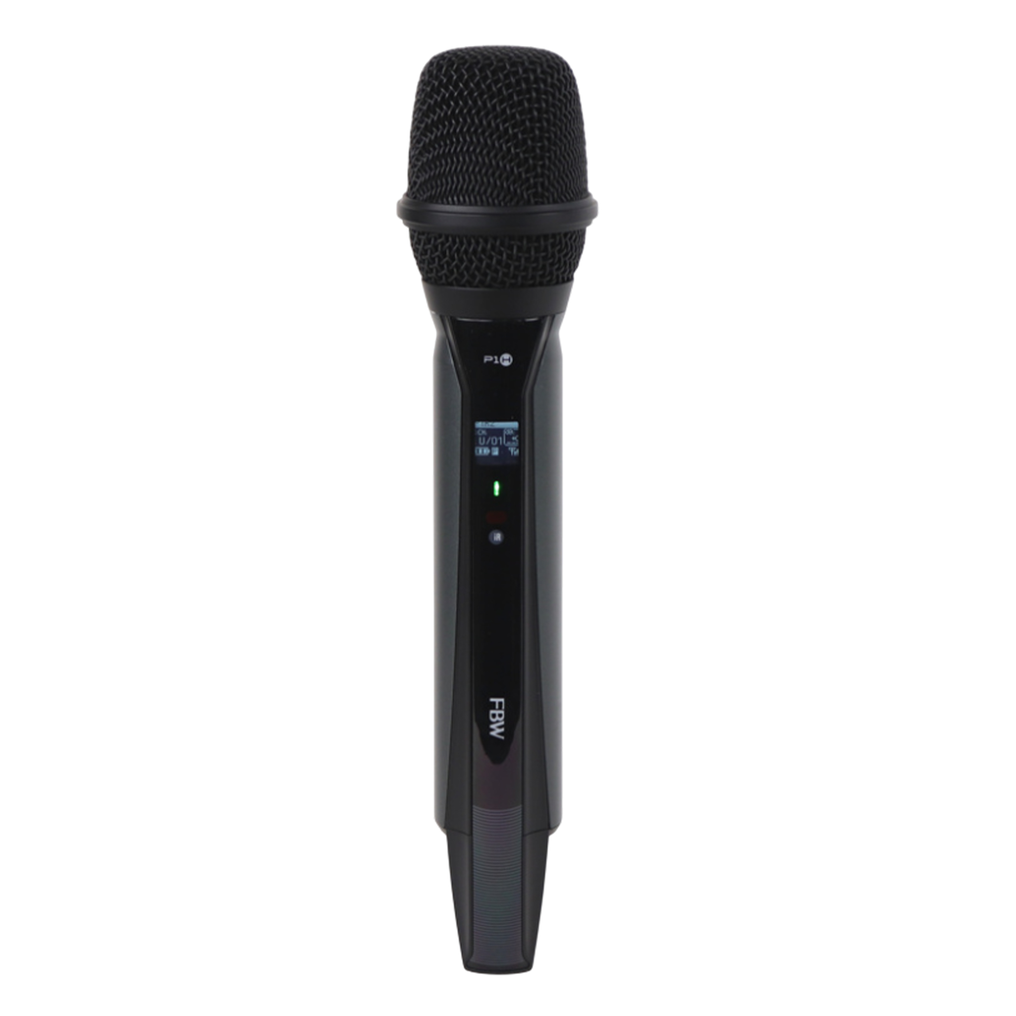

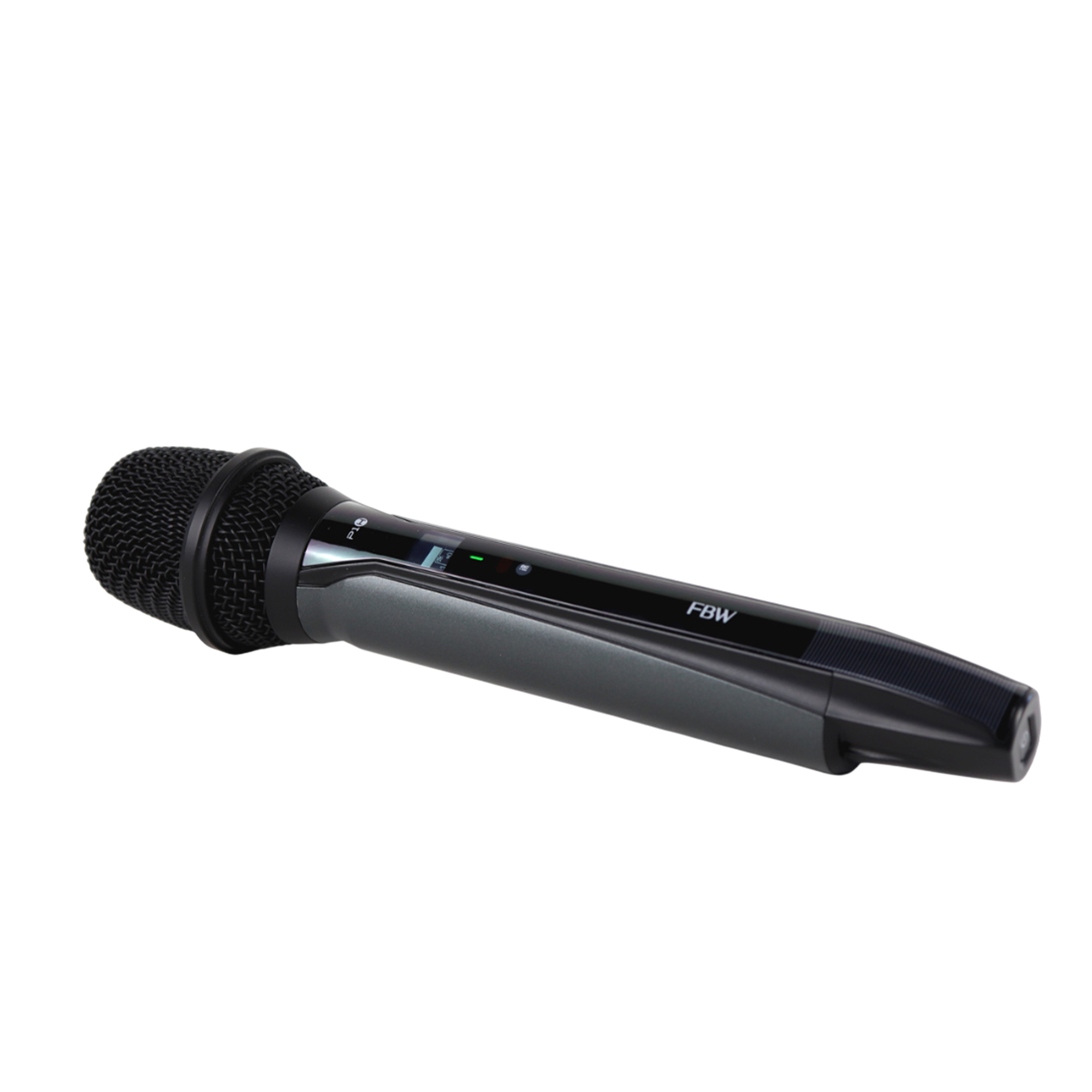

Радиомикрофон P1H
Радиомикрофон P1H разработан с целью передачи голосового аудиосигнала на приемник и далее на громкоговорители. Как ручной радиопередатчик входит в состав радиосистем используемых для музыки (пение) или при проведении мероприятий связанных с выступлением ораторов: конференции, лекции, презентации и т.д.
Обмен данными между приемником и передатчиком ведется по радиоканалу на частотах в UHF диапазоне 651 - 700 МГц. Применяется FM-модуляция аудиосигналов, что создает хорошую помехозащищенность > 60 дБ, а также обеспечивает передачу диапазона акустических частот 50 -15 000 Гц. Мощность излучения прибора 2, 10 или 30 мВт задается пользователем, в зависимости от расстояния до приемника.
На лицевой части передатчика находится OLED-дисплей и кнопка управления встроенным меню: выбор мощности, регулировка усиления -27~0дБ и отключение звука. В отсеке для батарей расположен ИК-порт, который используется для программирования и синхронизации с передатчиком.
Особенностью P1H является передача "пилот-тона" на частоте 32.768 кГц. Наличие "пилот-тона" внутри сигнала означает для приемника, что передается стереофонический сигнал и используется как опорная для его восстановления. Также с помощью "пилот-тона" можно организовать групповой радиообмен на одной частоте.
Электропитание устройства осуществляется от двух батареек типа АА, которых хватает примерно на 8 часов работы.
