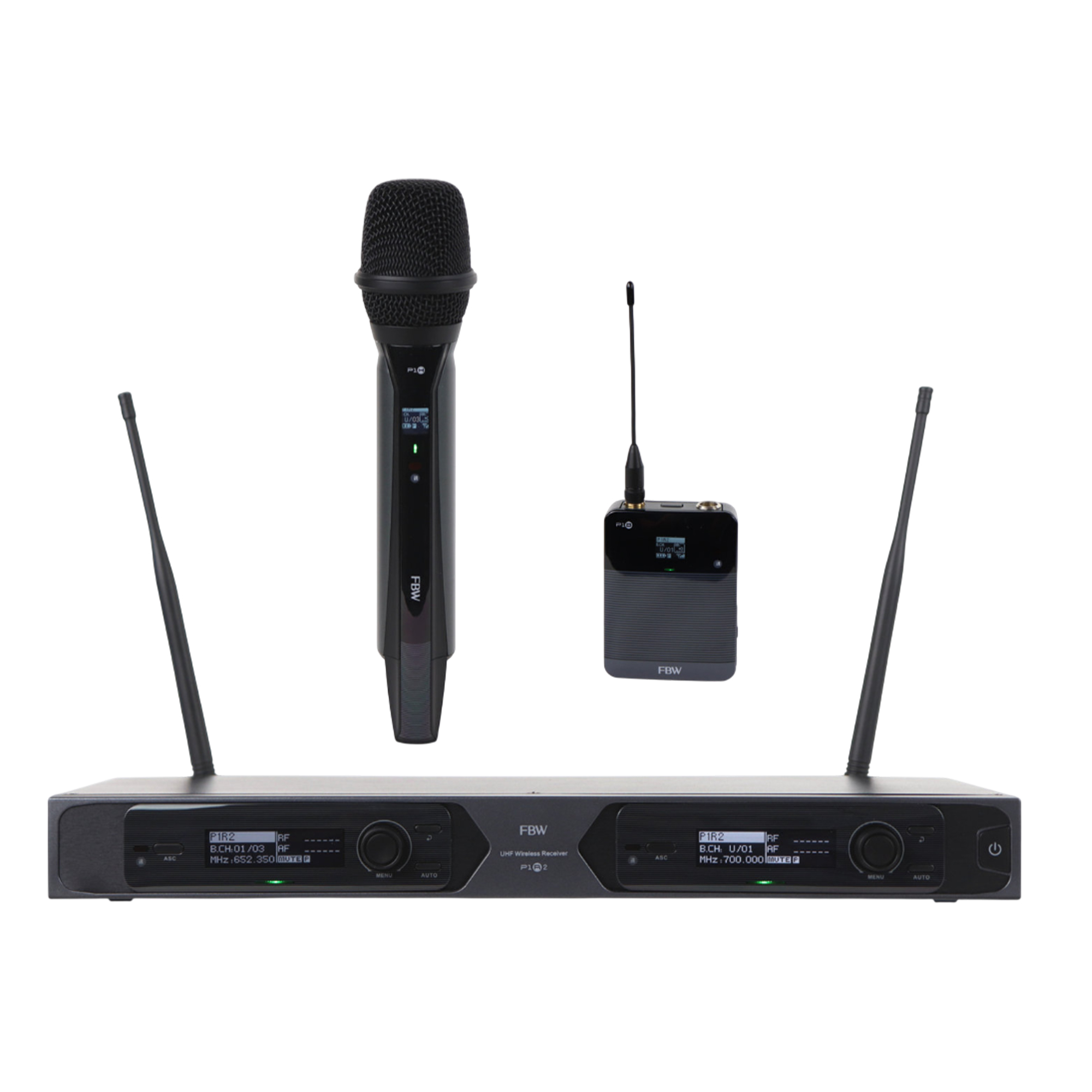

  • в состав системы входят: двухканальный радиоприемник P1R2, радиомикрофон A101HT плюс поясной передатчик P1B с петличным микрофоном и гитарным кабелем в комплекте
Радиосистема P1R2 Mix - это беспроводной комплект обеспечивающий возможность одновременного выступления двух вокалистов, вокалиста и гитариста (сцена, съемка) или же ораторов/ведущих при проведении презентации, лекции или иных мероприятий, требующих работы с аудиторией.
В состав системы входят: двухканальный радиоприемник P1R2, радиомикрофон A101HT плюс поясной передатчик P1B с петличным микрофоном и гитарным кабелем в комплекте. Радиочастотные диапазоны обмена данными 651 - 700 МГц, есть пилот-тон. Подробные технические характеристики каждого из компонентов можно найти на страницах посвящённых приборам.

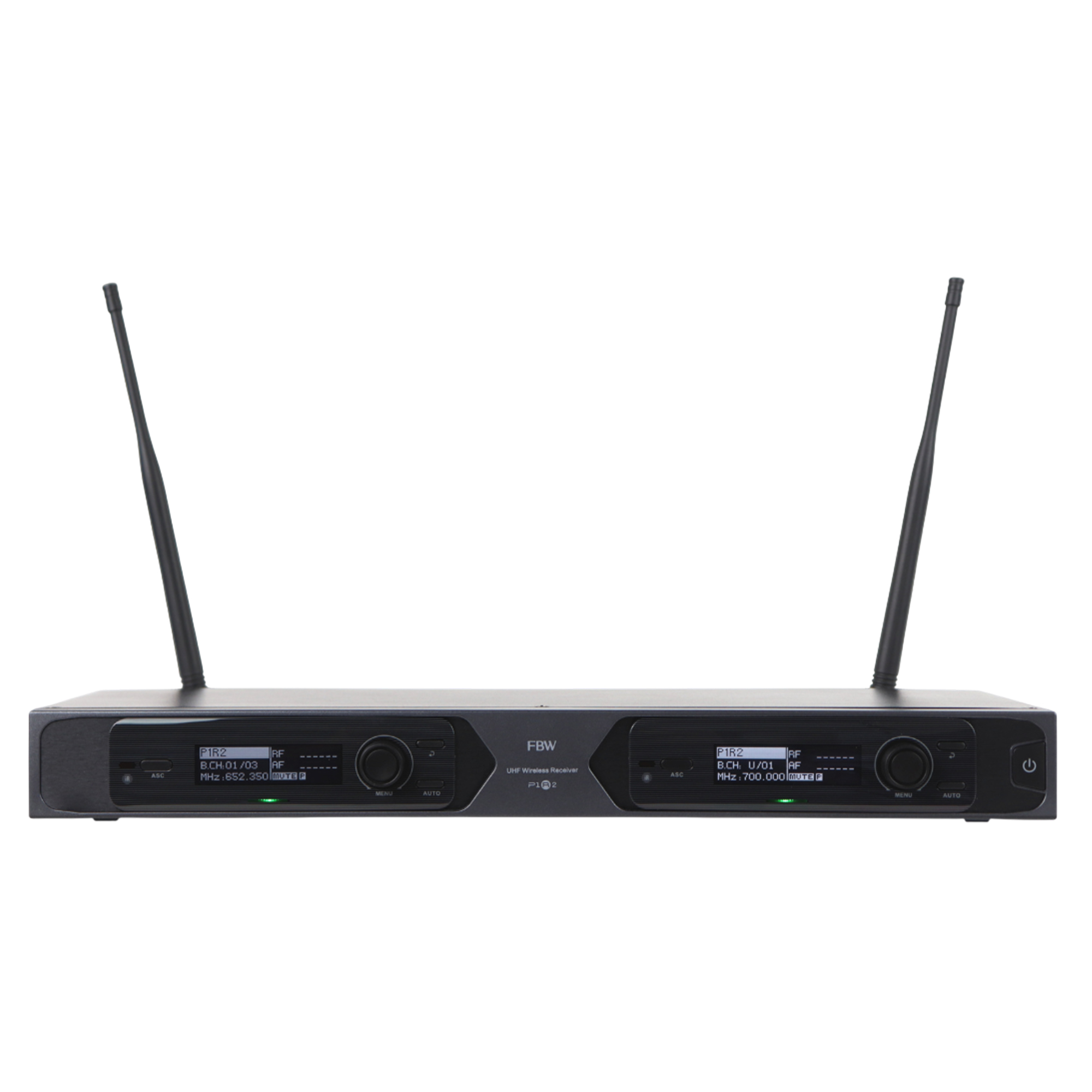

Двухканальный радиоприёмник FBW P1R2 является базовым устройством при построении микрофонных радиосистем различного назначения. Работает с радиопередатчиками компании FBW (P1B и P1H) или иных производителей, при условии обмена данными на тех же несущих радиочастотах (UHF диапазон 651МГц - 700МГц, задается до 1680 частотных каналов) и возможности синхронизации приемника с передатчиком посредством ИК-порта. Тип модуляции принимаемого от радиопередатчика акустического сигнала - FM (частотная).

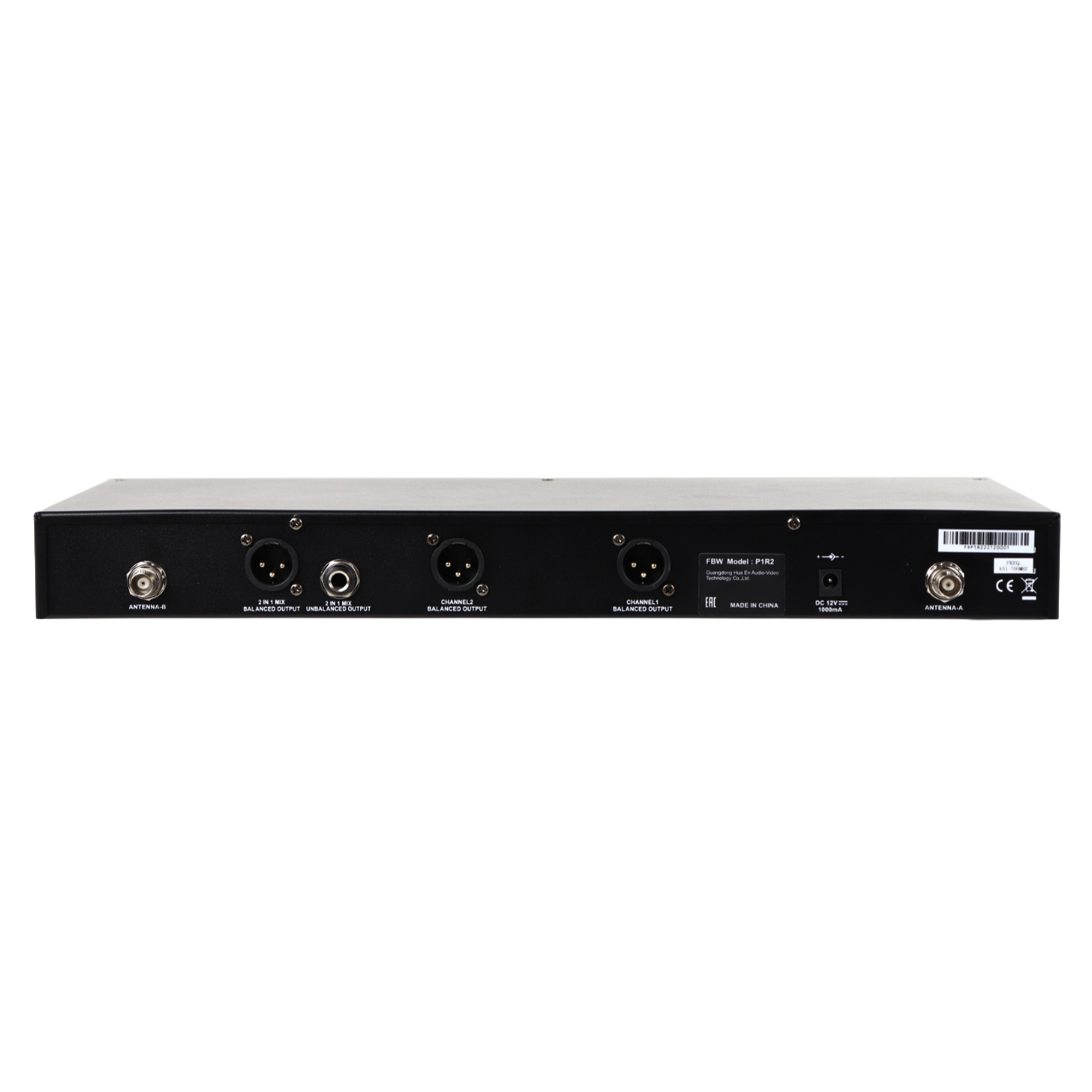

Рабочая мощность 2 / 10 / 30 мВт. Параметры акустического сигнала получаемого приемником определяются возможностями передатчика, чувствительность приема -98 дБ. Аудиовыходы на громкоговорители: на 2 канала, 2х XLR; на 1 канал, микшированный сигнал 2 в 1 - балансный XLR и небалансный TRS Jack 6.35мм. Сигнал передаваемый на громкоговорители обладает следующими характеристиками: частотный диапазон 50 Гц -15 кГц, гармонические искажения <0.5%, соотношение сигнал/шум ≥105 дБ, помехоподавление >60дБ. Выходной уровень сигнала зависит от разъема: XLR +10 дБн; Jack +8 дБн.
Особенностью приемника P1R2 является прием "пилот-тона" на частоте 32.768 кГц. Наличие "пилот-тона" внутри сигнала означает передачу от радиопередатчика (микрофон) стереофонического сигнала и используется как опорная для его восстановления. Также с помощью "пилот-тона" можно организовать групповой радиообмен на одной частоте.
На лицевой панели размещены два OLED-дисплея, на которых отображаются текущая частота, мощность, уровень заряда микрофона и полезная служебная информация, включая параметры для программирования передатчиков. Цифровая регуляция громкости.
Питание от сети 220В через адаптер DC 12В (в комплекте), габаритные размеры 414х44х160 мм, вес 1.94 кг. Рабочее расстояние от радиопередатчика до радиоприемника = 100 м.

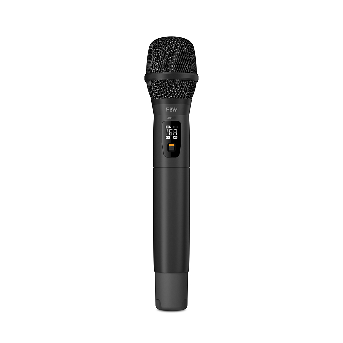

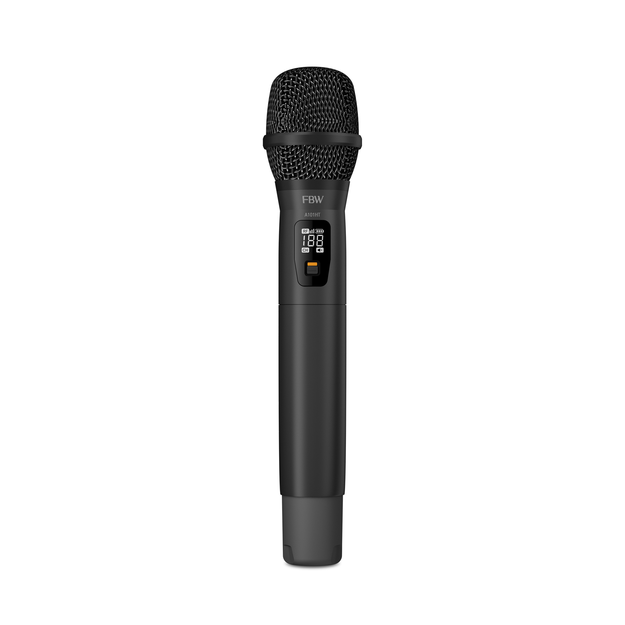

Радиомикрофон A101HT разработан с целью передачи голосового аудиосигнала на приемник и далее на громкоговорители. Как ручной радиопередатчик входит в состав радиосистем используемых для музыки (пение) или при проведении мероприятий связанных с выступлением ораторов: конференции, лекции, презентации и т.д.
Обмен данными между приемником и передатчиком ведется по радиоканалу на частотах в UHF диапазоне 470 - 960 МГц, который поделен на 100 каналов с фиксированной частотой. Применяется FM-модуляция (глубина 12 кГц, макс. 55 кГц) аудиосигналов, что создает хорошую помехозащищенность > 60 дБ, а также обеспечивает передачу диапазона акустических частот 50 -15 000 Гц. Мощность излучения прибора выбирается пользователем из вариантов 2, 10 или 30 мВт, в зависимости от расстояния до приемника. Для выбора мощности предусмотрен переключатель на корпусе, под дисплеем. Важной особенностью является 3 уровня Squelch (порог активации шумоподавителя), переключение между которыми производится автоматически.
На лицевой части радиомикрофона A101HT находится небольшой дисплей и кнопка активации/переключатель выбора мощности с дополнительной функцией отключения звука Mute. Программирование работы устройства от приемника через ИК-порт (в отсеке для батареек).
Электропитание устройства осуществляется от двух батареек типа АА, которых хватает примерно на 8 часов работы.

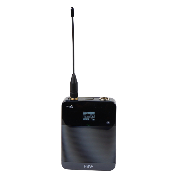

Передатчик P1B

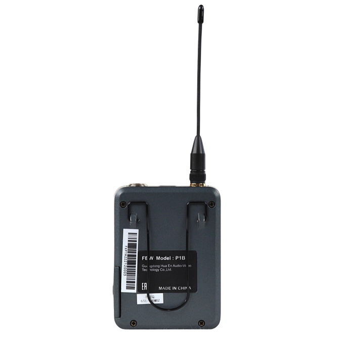

Портативный поясной передатчик P1B разработан с целью передачи сигнала полученного от микрофона или гитары на приемник и далее на громкоговорители. Входит в состав радиосистем используемых при проведении мероприятий связанных с выступлением ораторов: конференции, лекции, презентации; или музыкантов.
Обмен данными между приемником и передатчиком ведется по радиоканалу на частотах в UHF диапазоне 651 - 700 МГц. Применяется FM-модуляция аудио-сигналов получаемых от микрофона/гитары, что создает хорошую помехозащищенность > 60 дБ, а также обеспечивает передачу диапазона акустических частот 50 -15 000 Гц. Мощность излучения прибора 2, 10 или 30 мВт задается пользователем, в зависимости от расстояния до приемника.
Аудиовход реализован на разъеме Jack 6.35 мм. К нему может подключаться гитара (гитарный кабель в комплекте), петличный микрофон (также в комплекте) или же любой иной микрофон обладающий соответствующим коннектором Jack (штекер). На лицевой панели передатчика P1B находится OLED-дисплей и ИК-порт, благодаря которому можно программировать работу прибора от приемника. На верхней части корпуса, рядом с антенной, размещена кнопка для управления встроенным меню (выбор мощности, регулировка усиления -27~0дБ, переключение входного сопротивления и т.п.).
Особенностью P1B является передача "пилот-тона" на частоте 32,768 кГц. Наличие "пилот-тона" внутри сигнала означает для приемника, что передается стереофонический сигнал и используется как опорная для его восстановления. Также с помощью "пилот-тона" можно организовать групповой радиообмен на одной частоте.
Электропитание устройства осуществляется от двух батареек типа АА, которых хватает примерно на 8 часов работы. Размеры передатчика 64х85х26 мм, вес 120 г. Прищепка для крепления передатчика на пояс.
