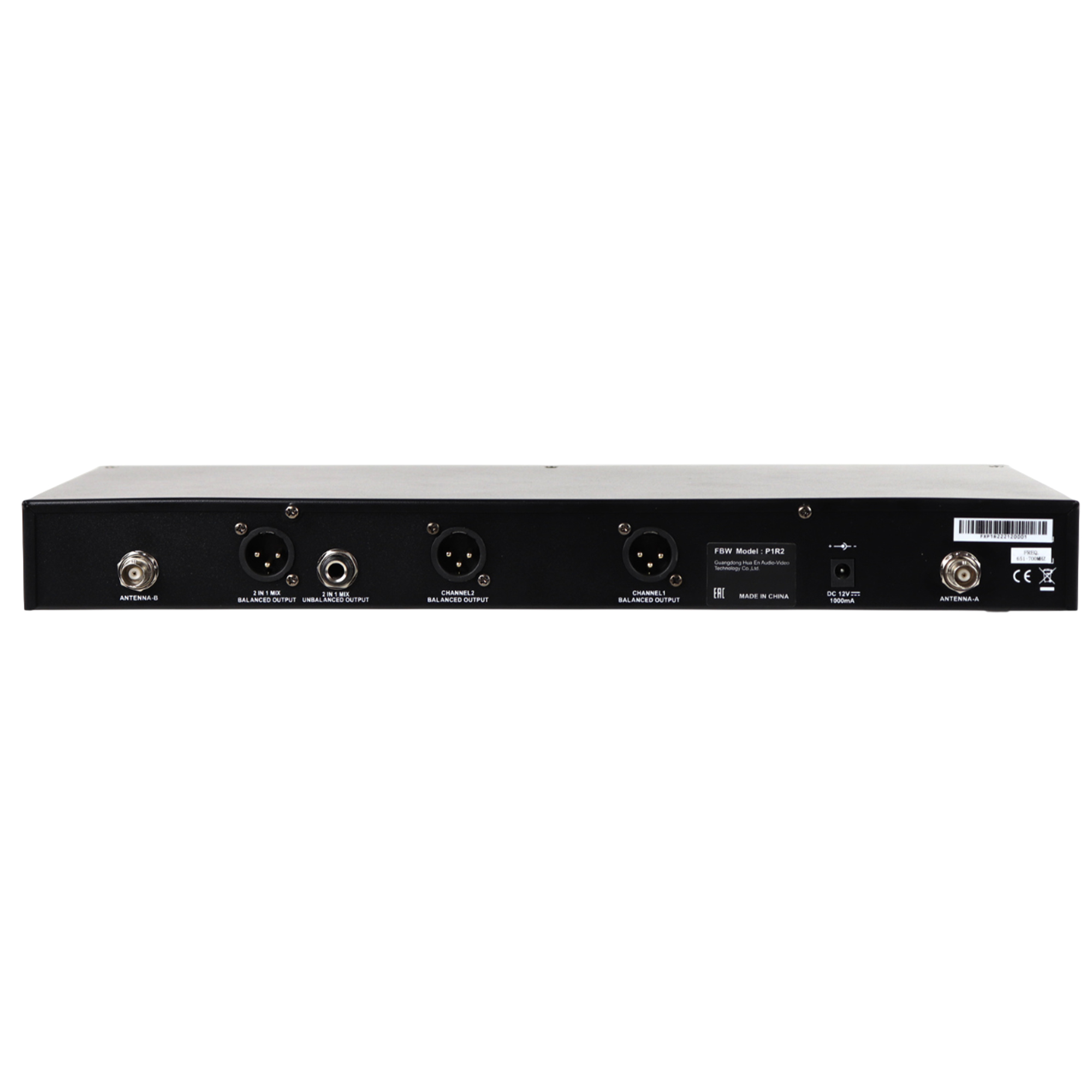

Двухканальный радиоприёмник FBW P1R2 является базовым устройством при построении микрофонных радиосистем различного назначения. Работает с радиопередатчиками компании FBW (P1B и P1H) или иных производителей, при условии обмена данными на тех же несущих радиочастотах (UHF диапазон 651МГц - 700МГц, задается до 1680 частотных каналов) и возможности синхронизации приемника с передатчиком посредством ИК-порта. Тип модуляции принимаемого от радиопередатчика акустического сигнала - FM (частотная).

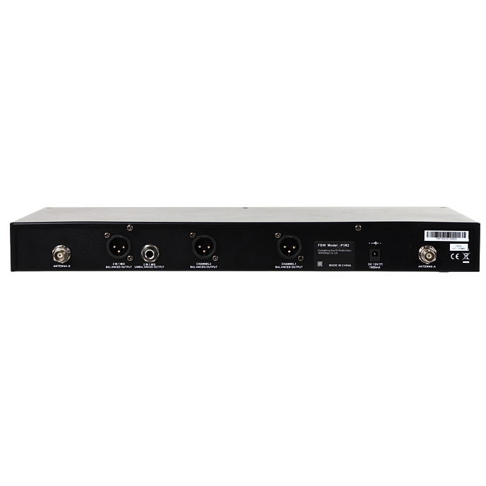

Рабочая мощность 2 / 10 / 30 мВт. Параметры акустического сигнала получаемого приемником определяются возможностями передатчика, чувствительность приема -98 дБ. Аудиовыходы на громкоговорители: на 2 канала, 2х XLR; на 1 канал, микшированный сигнал 2 в 1 - балансный XLR и небалансный TRS Jack 6.35мм. Сигнал передаваемый на громкоговорители обладает следующими характеристиками: частотный диапазон 50 Гц -15 кГц, гармонические искажения <0.5%, соотношение сигнал/шум ≥105 дБ, помехоподавление >60дБ. Выходной уровень сигнала зависит от разъема: XLR +10 дБн; Jack +8 дБн.
Особенностью приемника P1R2 является прием "пилот-тона" на частоте 32,768 кГц. Наличие "пилот-тона" внутри сигнала означает передачу от радиопередатчика (микрофон) стереофонического сигнала и используется как опорная для его восстановления. Также с помощью "пилот-тона" можно организовать групповой радиообмен на одной частоте.

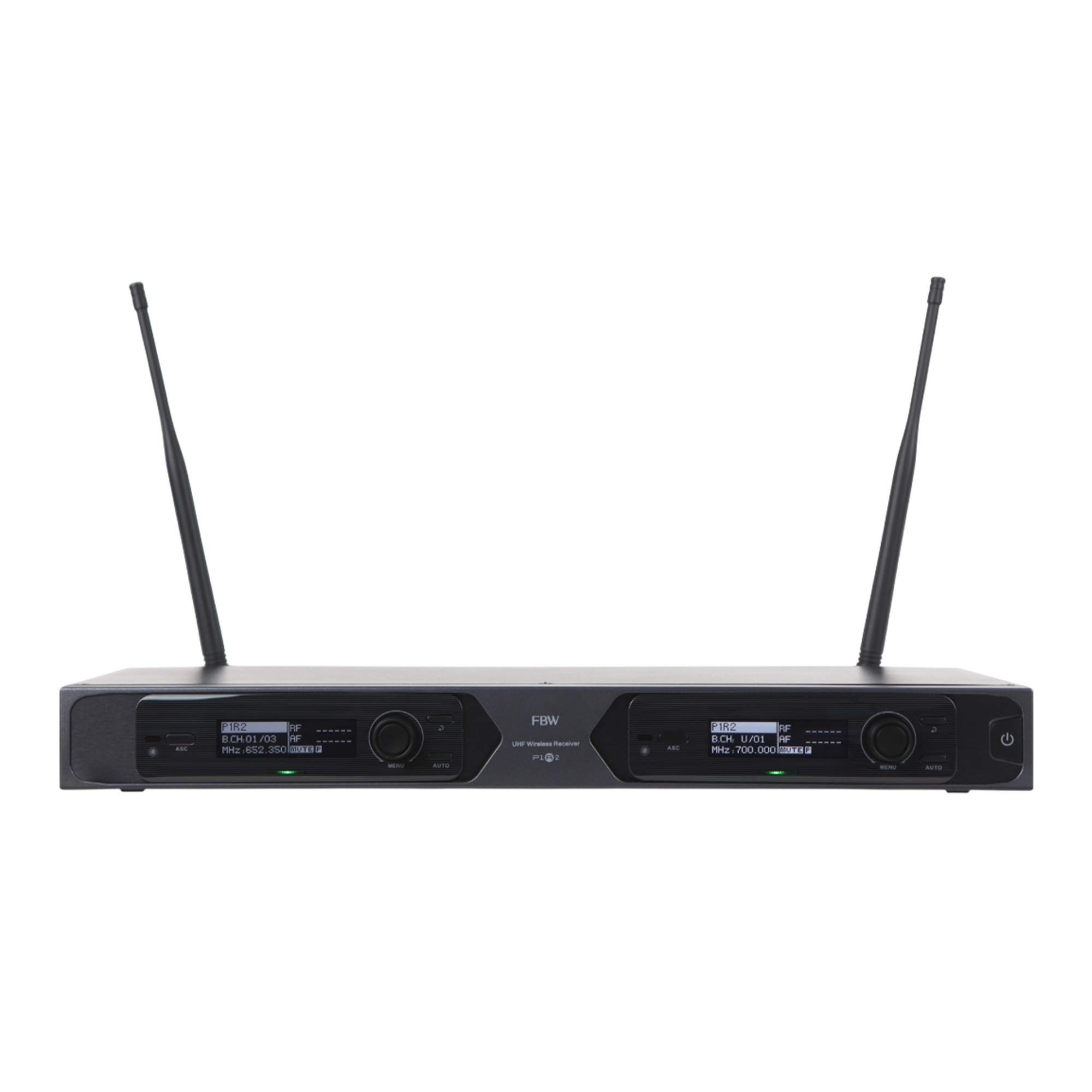

На лицевой панели размещены два OLED-дисплея, на которых отображаются текущая частота, мощность, уровень заряда микрофона и полезная служебная информация, включая параметры для программирования передатчиков. Цифровая регуляция громкости.
