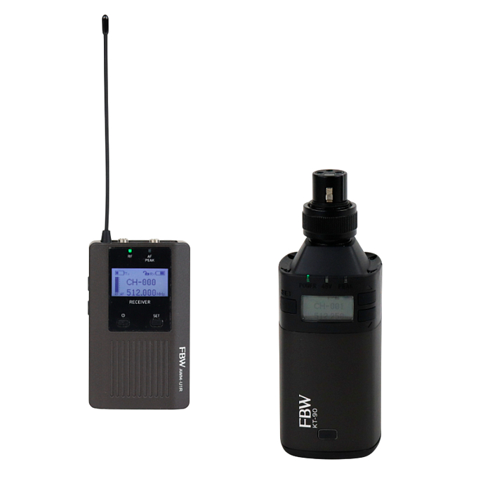

  • в состав системы входят: радиоприемник AWM-U1R + поясной передатчик типа плагон KT-90 со входом XLR
Одноканальная накамерная радиосистема AWM-U1R+KT-90 - это беспроводной комплект обеспечивающий возможность проведения видеосъемки с записью аудиокомментариев оператора.
В состав системы входят: компактный радиоприемник AWM-U1R + поясной передатчик типа плагон KT-90 со входом XLR. Радиочастотный диапазон обмена данными 512 - 537 МГц.

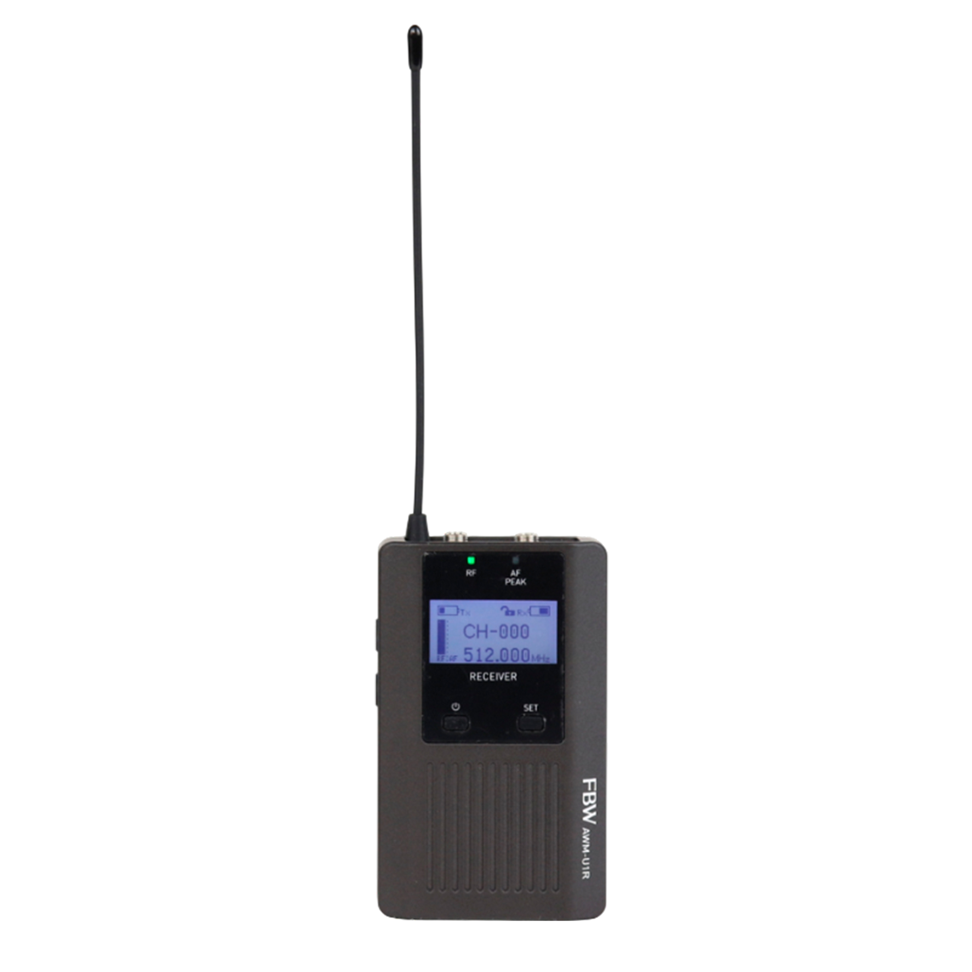

Приёмник FBW AWM-U1R
Одноканальный компактный радиоприёмник FBW AWM-U1R является устройством для создания накамерных микрофонных радиосистем, применяемых журналистами, репортерами и другими профессионалами связанными с видеосъемками. Работает с радиопередатчиками компании FBW (AWM-U1T и KT-90) или иных производителей, при условии обмена данными на тех же несущих радиочастотах (UHF диапазон 512 - 537 МГц) и возможности синхронизации приемника с передатчиком посредством ИК-порта.
Тип модуляции принимаемого от радиопередатчика акустического сигнала - FM (частотная); рабочий диапазон акустических частот 30 -18 000 Гц. Аудиовыходы 2х Jack 3.5мм, расположены на верхней части корпуса рядом с антенной. На лицевой панели размещен дисплей, на котором отображается текущая частота, мощность и полезная служебная информация, включая параметры для программирования передатчиков.
Питание от батареек. В комплекте поставляется кабель с разъемами 3,5мм Jack - XLR и кабель USB. Монтаж приемника на камеру.

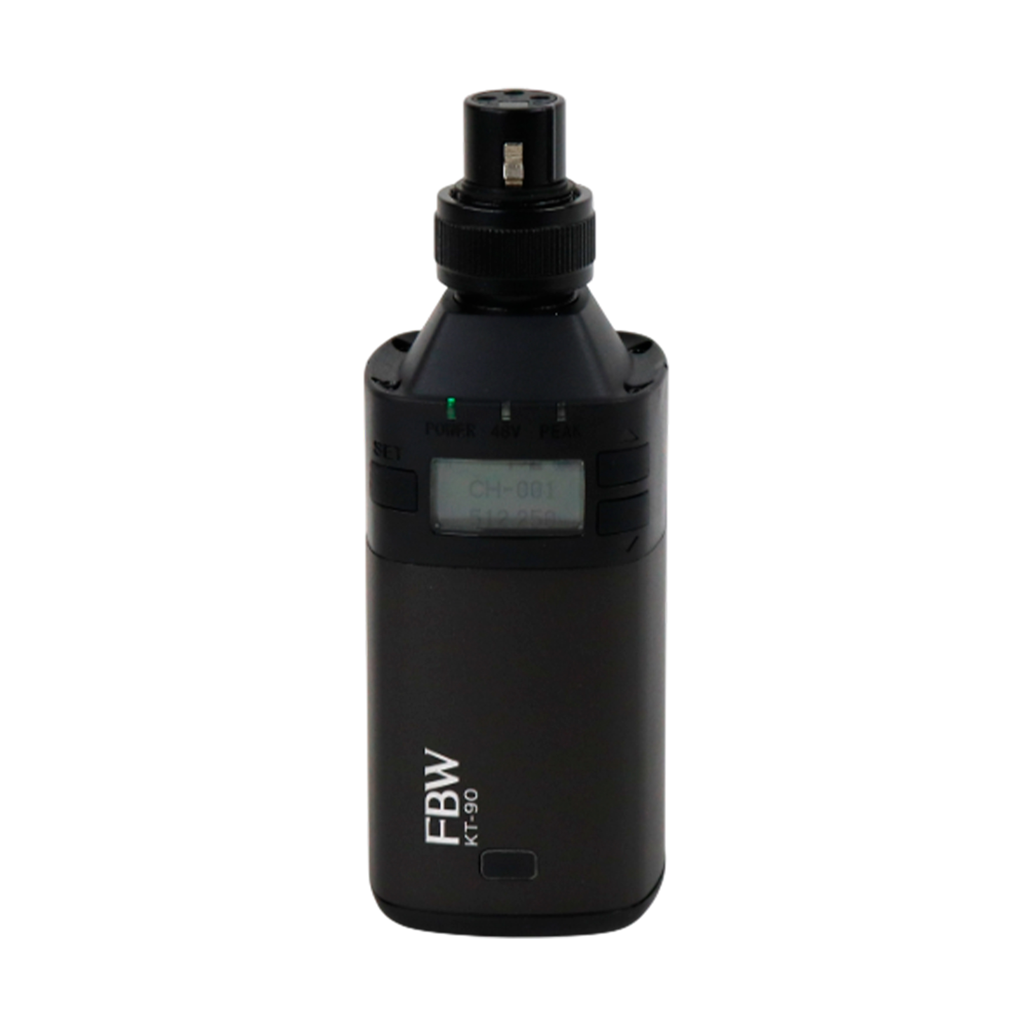

Передатчик KT-90
Портативный радиопередатчик KT-90 разработан с целью передачи сигнала полученного от микрофона на радиоприемник и далее на громкоговорители. Входит в состав радиосистем используемых при проведении мероприятий связанных с выступлением ораторов или артистов. Идеальная совместимость с радиоприемником AWM-U1R.
Обмен данными между приемником и передатчиком ведется по радиоканалу на частотах в UHF диапазоне 512 - 537 МГц. Применяется FM-модуляция аудио-сигналов получаемых от микрофона, что обеспечивает качественную передачу диапазона акустических частот 30 -18 000 Гц. Мощность излучения прибора 30 или 50 мВт задается пользователем, в зависимости от расстояния до приемника.
Аудиовходом является разъем 3-pin XLR, передатчик KT-90 обеспечивает фантомное питание +48В для подключаемого микрофона. На лицевой части передатчика расположен дисплей, для синхронизации с приемником и программирования настроек предусмотрен ИК-порт.
Электропитание устройства осуществляется от двух батареек типа АА, которых хватает примерно на 8 часов работы.
