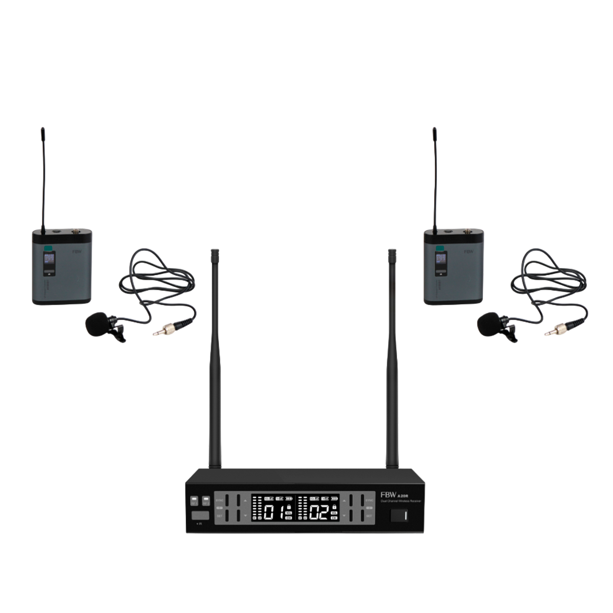

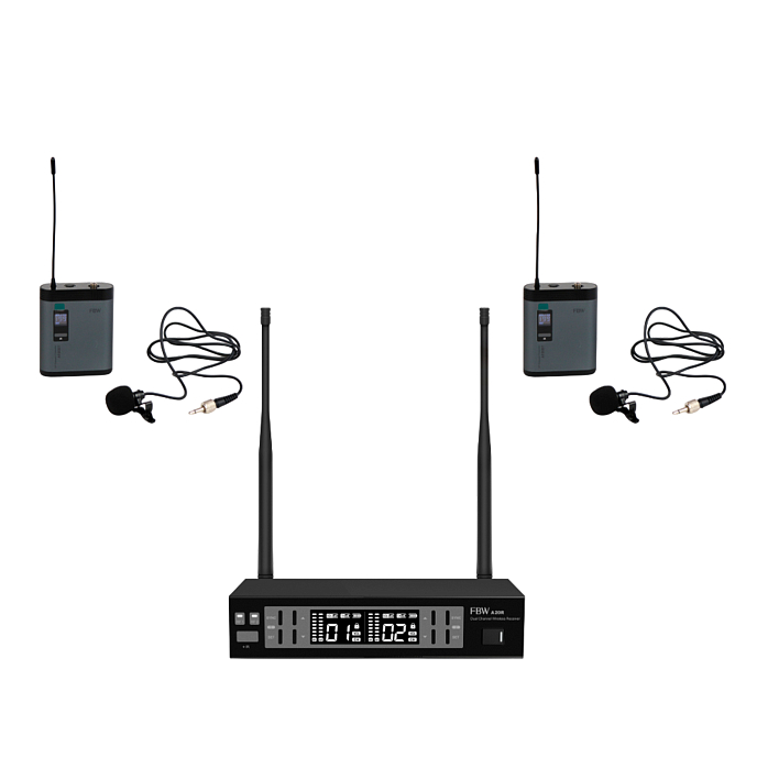

  • в состав системы входят: двухканальный радиоприемник A20R и два поясных передатчика с петличными микрофонами A100BT
Радиосистема A2S-Presenter - это беспроводной комплект обеспечивающий возможность одновременного выступления двух ораторов при проведении презентации, лекции или иных мероприятий, требующих работы с аудиторией.
В состав системы входят: двухканальный радиоприемник A20R и два поясных передатчика с петличными микрофонами A100BT. Радиочастотный диапазон обмена данными 512 - 620 МГц. Подробные технические характеристики каждого из компонентов можно найти на страницах посвящённых приборам.

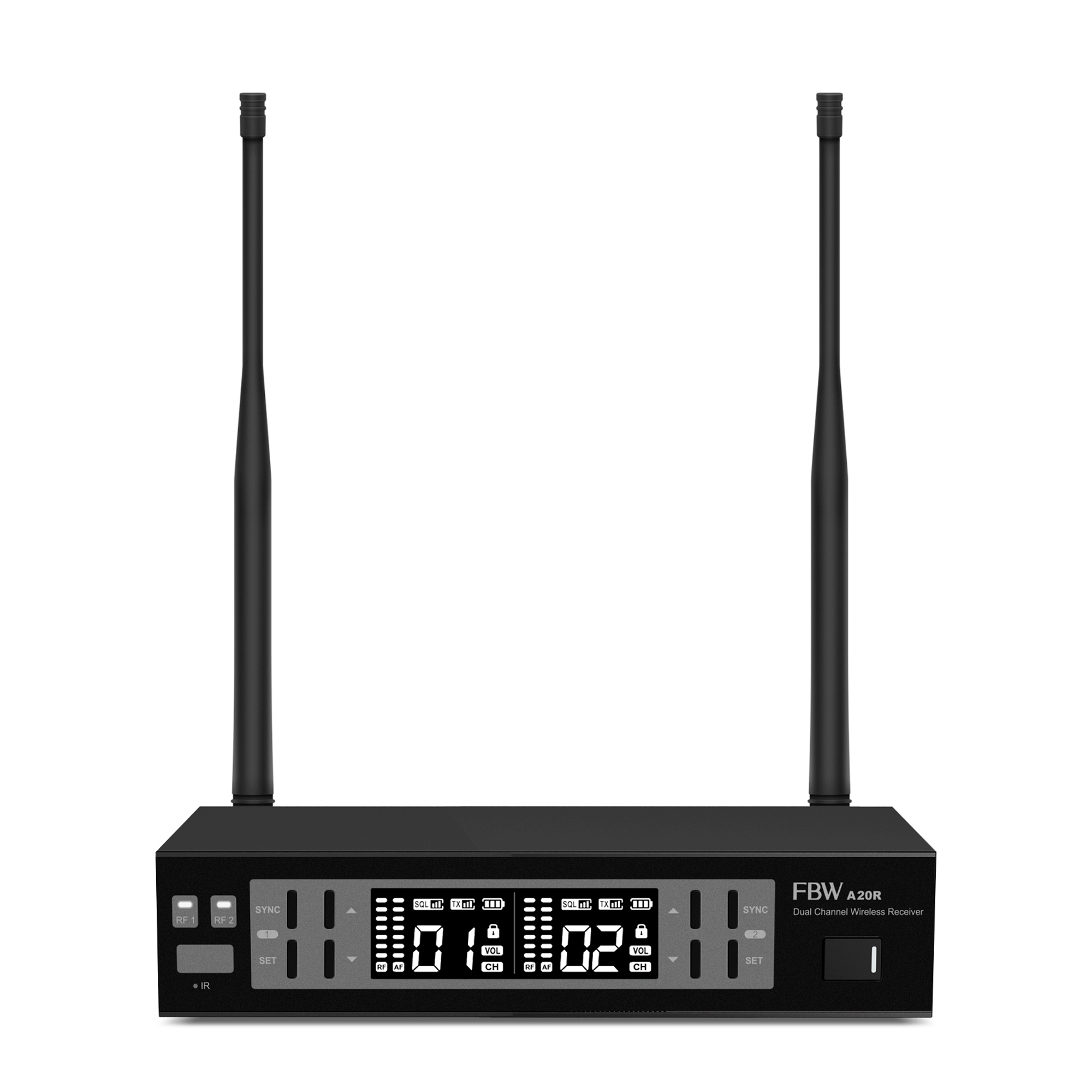

Радиоприёмник FBW A20R
Двухканальный радиоприёмник FBW A20R является базовым устройством при построении микрофонных радиосистем различного назначения. Работает с радиопередатчиками компании FBW (A100BT, A100CT, A100HT и A101HT) или иных производителей, при условии обмена данными на тех же несущих радиочастотах (UHF диапазон 470МГц - 960МГц, задается 100 фиксированных частот) и возможности синхронизации приемника с передатчиком посредством ИК-порта. Тип модуляции принимаемого от радиопередатчика акустического сигнала - FM (частотная).
Рабочая мощность 2 / 10 / 30 мВт. Параметры акустического сигнала получаемого приемником определяются возможностями передатчика, чувствительность приема -98 дБ; 3 уровня Sqelch (порог активации шумоподавителя), переключение между которыми производится автоматически. Сигнал передаваемый на громкоговорители обладает следующими характеристиками: частотный диапазон 60 Гц -16 кГц, усиление 15 дБ, выходной уровень ≥ ±5 дБВ, гармонические искажения <0.5%, соотношение сигнал/шум ≥105 дБ (аудиовыход на разъеме XLR).
На лицевой панели размещены два дисплея, по одному на каждый канал обмена данными с передатчиком. Отображается текущая частота, мощность, уровень заряда микрофона и полезная служебная информация, включая параметры для программирования передатчиков. Цифровая регуляция громкости.
Питание от сети 220В через адаптер DC 12В (в комплекте), габаритные размеры 212х44х145 мм, вес 0.8 кг.

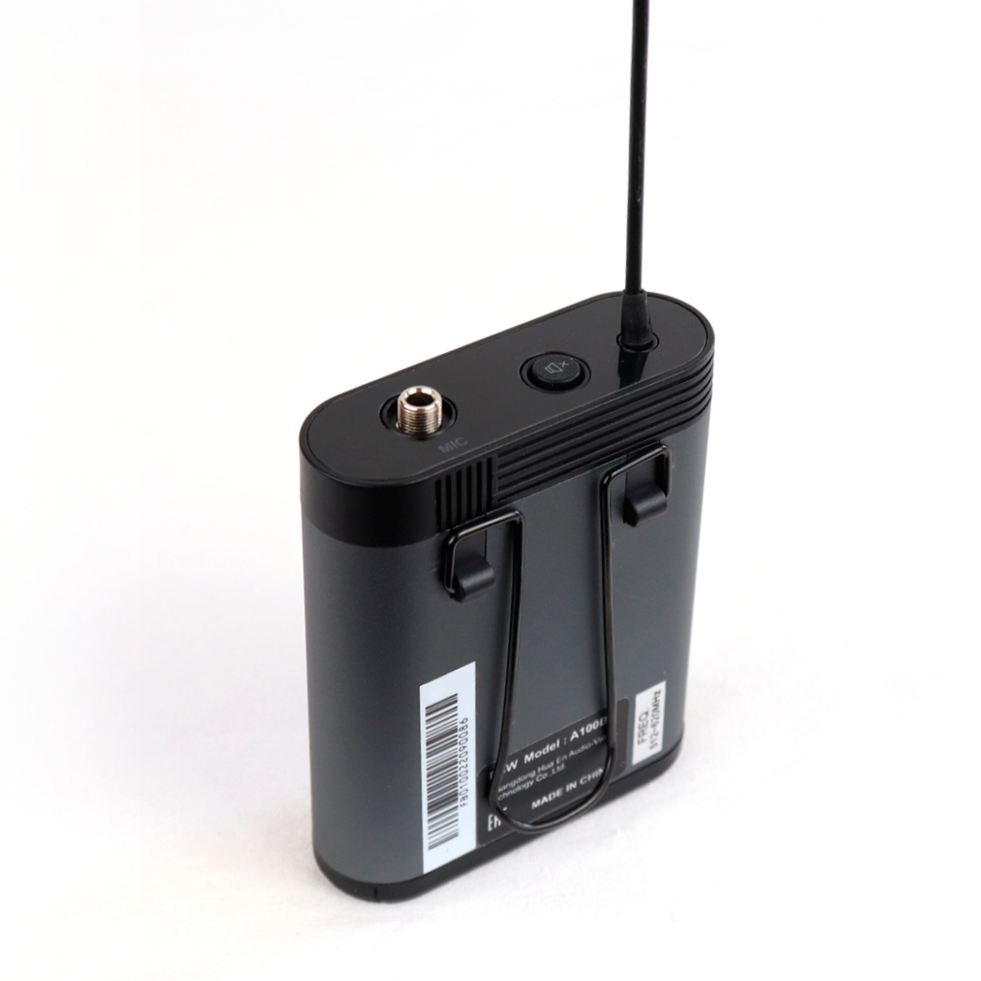

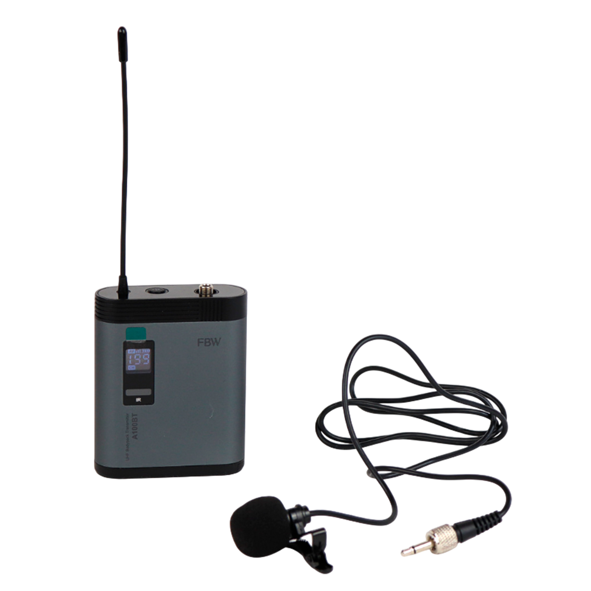

Поясной передатчик A100BT
Портативный поясной передатчик A100BT разработан с целью передачи сигнала полученного от микрофона на приемник и далее на громкоговорители. Входит в состав радиосистем используемых при проведении мероприятий связанных с выступлением ораторов: конференции, лекции, презентации и т.д.
Обмен данными между приемником и передатчиком ведется по радиоканалу на частотах в UHF диапазоне 512 - 620 МГц, который поделен на 100 каналов с фиксированной частотой. Применяется FM-модуляция (глубина 12 кГц, макс. 55 кГц) аудио-сигналов получаемых от микрофона, что создает хорошую помехозащищенность > 60 дБ, а также обеспечивает передачу диапазона акустических частот 50 -15 000 Гц. Мощность излучения прибора выбирается пользователем из вариантов 2, 10 или 30 мВт, в зависимости от расстояния до приемника. Для выбора мощности предусмотрен переключатель на корпусе. Важной особенностью является 3 уровня Squelch (порог активации шумоподавителя), переключение между которыми производится автоматически.
Аудиовход реализован на коннекторе Jack 3.5 мм. К нему может подключаться петличный микрофон, который входит в комплект или же любой иной обладающий соответствующим коннектором Jack (штекер).
На лицевой панели передатчика A100BT находится небольшой дисплей и ИК-порт, благодаря которому можно программировать работу прибора от приемника. На нижней части корпуса, рядом с отсеком для батареек, размещен переключатель выбора мощности, а на верхней части, возле входного разъема, есть кнопка Mute для блокировки передачи голоса.
Электропитание устройства осуществляется от двух батареек типа АА, которых хватает примерно на 8 часов работы. Размеры передатчика 64х127х26 мм, вес 90 г. Прищепка для крепления передатчика на пояс.
