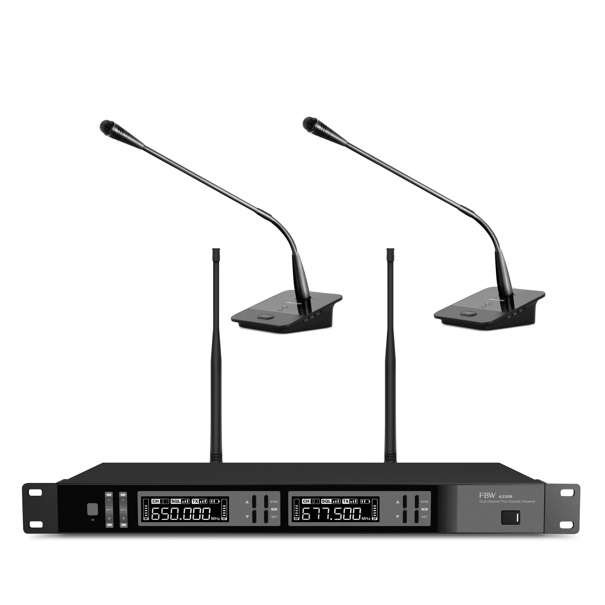

  • в состав системы входят: радиоприемник A220R и два настольных радиомикрофона A100CT
Радиосистема A2D-Conference - это беспроводной комплект обеспечивающий возможность выступления с места председателю/делегату конференции (иных мероприятий) и еще одного оратора.
В состав системы входят: двухканальный диверситивный радиоприемник A220R и два настольных радиомикрофона A100CT. Радиочастотный диапазон обмена данными 512 - 620 МГц. Подробные технические характеристики каждого из компонентов можно найти на страницах посвящённых приборам.

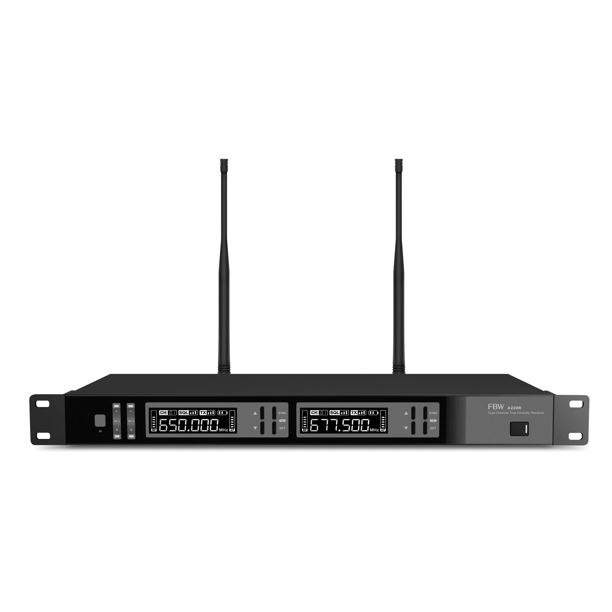

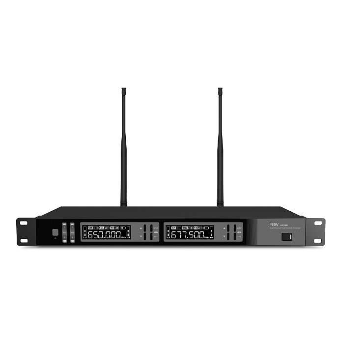

Приёмник FBW A220R
Двухканальный диверситивный радиоприёмник FBW A220R является базовым устройством при построении микрофонных радиосистем различного назначения. Работает с радиопередатчиками компании FBW (A100BT, A100CT, A100HT и A101HT) или иных производителей, при условии обмена данными на тех же несущих радиочастотах (UHF диапазон 470МГц - 960 МГц, задается 100 фиксированных частот) и возможности синхронизации приемника с передатчиком посредством ИК-порта. Тип модуляции принимаемого от радиопередатчика акустического сигнала - FM (частотная).
Рабочая мощность 2 / 10 / 30 мВт. Параметры акустического сигнала получаемого приемником определяются возможностями передатчика. Чувствительность приема -98 дБ; 3 уровня Sqelch (порог активации шумоподавителя), переключение между которыми производится автоматически; устройство обеспечивает разнесённый приём сигналов "True Diversity", что защищает данные от интерференционных потерь и наводок при неоднократных отражениях радиоволн. Сигнал передаваемый на громкоговорители обладает следующими характеристиками: частотный диапазон 60 Гц -16 кГц, усиление 15 дБ, выходной уровень ≥ ±5 дБВ, гармонические искажения <0.5%, соотношение сигнал/шум ≥105 дБ (аудиовыход на разъеме XLR).
На лицевой панели размещены два дисплея, по одному на каждый канал обмена данными с передатчиком. Отображается текущая частота, мощность, уровень заряда микрофона и полезная служебная информация, включая параметры для программирования передатчиков. Цифровая регуляция громкости.
Питание от сети 220В через адаптер DC 12В (в комплекте), габаритные размеры 483х145х44 мм, вес 1.4 кг.

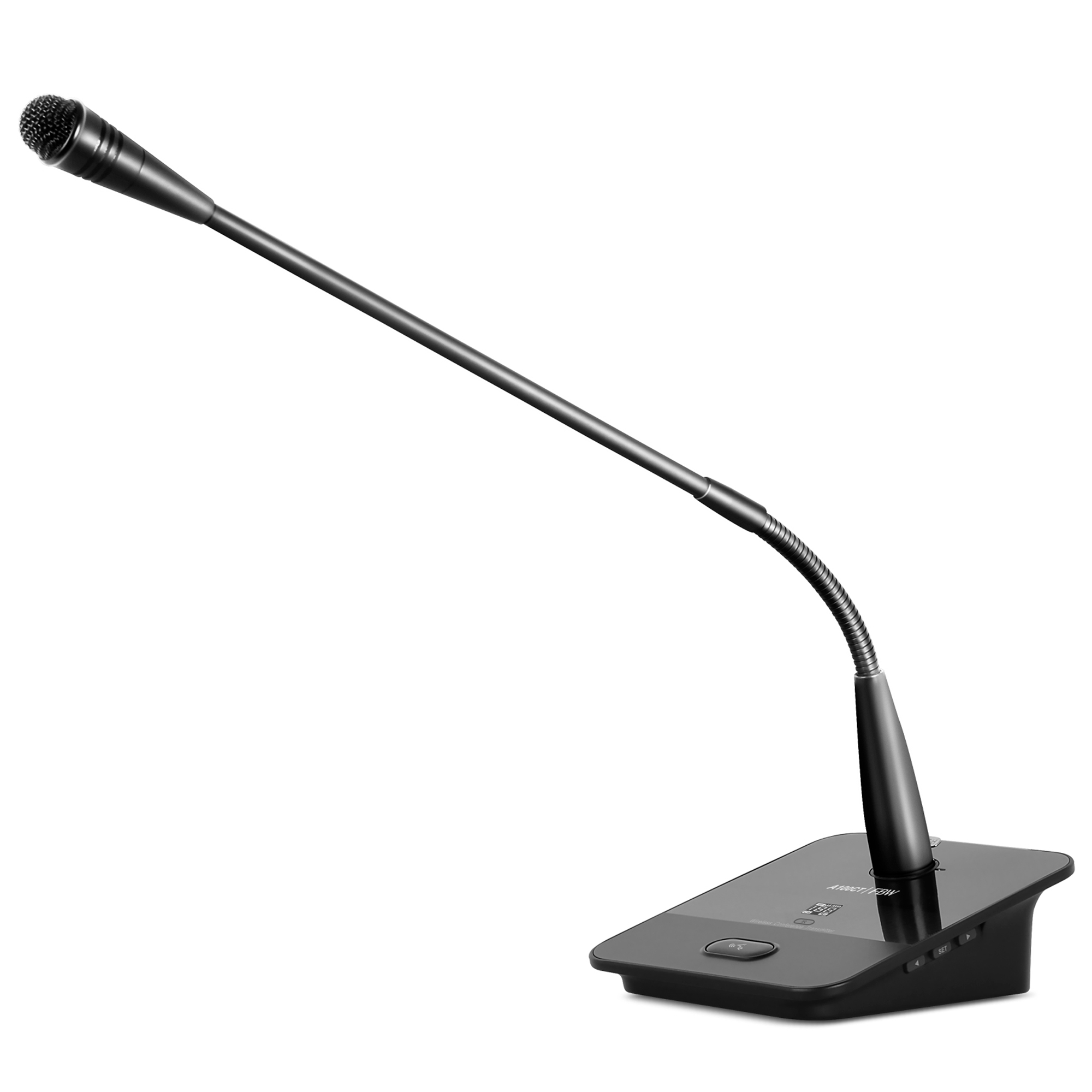

Передатчик A100CT
Настольный передатчик A100CT разработан с целью передачи сигнала полученного от микрофона на приемник и далее на громкоговорители. Входит в состав радиосистем используемых при проведении мероприятий связанных с выступлением ораторов: конференции, лекции, презентации и т.д.
Обмен данными между приемником и передатчиком ведется по радиоканалу на частотах в UHF диапазоне 512 - 620 МГц, который поделен на 96 каналов с фиксированной частотой. Применяется FM-модуляция (глубина 12 кГц, макс. 55 кГц) аудио-сигналов получаемых от микрофона, что создает хорошую помехозащищенность > 60 дБ, а также обеспечивает передачу диапазона акустических частот 50 -15 000 Гц. Мощность излучения прибора выбирается пользователем из вариантов 2, 10 или 30 мВт, в зависимости от расстояния до приемника. Для выбора мощности предусмотрен переключатель на корпусе. Важной особенностью является 3 уровня Squelch (порог активации шумоподавителя), переключение между которыми производится автоматически.
Аудиовход реализован на коннекторе XLR 3-pin, к нему подключается микрофон типа "гусиная шея", который входит в комплект. Высота штанги микрофона 430 мм. На лицевой панели передатчика A100CT находится небольшой дисплей, переключатель выбора мощности и кнопка активации прибора. ИК-порт, благодаря которому можно программировать работу прибора от приемника, находится на тыльной части, там же где отсек с АКБ.
Электропитание устройства осуществляется от аккумуляторной батареи (3.7В / 1800мА), одного заряда которой хватает примерно на 8 часов работы. Размеры передатчика 135х110х45 мм, вес 520 г. Утяжеленная настольная подставка.
