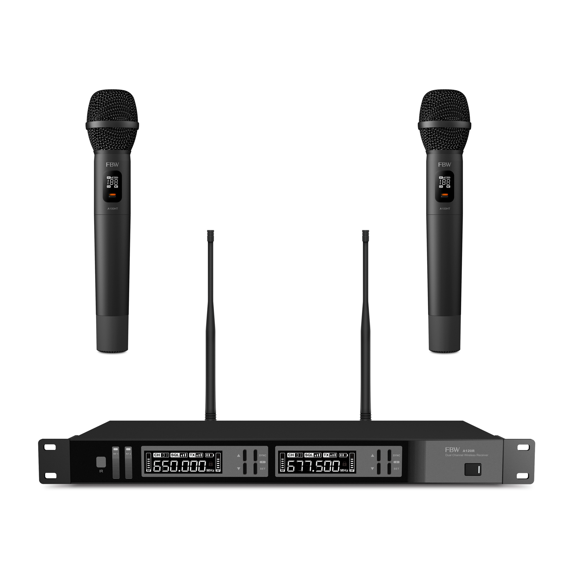

  • в состав системы входят: двухканальный радиоприемник A120R и два радиомикрофона A100HT
Радиосистема A2-VOCAL - это беспроводной комплект обеспечивающий возможность одновременного вокального или иного голосового выступления двух артистов, ведущих мероприятий и других профессионалов на сцене или в кадре при съёмках.
В состав системы входят: двухканальный радиоприемник A120R и два радиомикрофона A100HT. Радиочастотный диапазон обмена данными 470 - 960 МГц. Подробные технические характеристики каждого из компонентов можно найти на страницах посвящённых приборам.

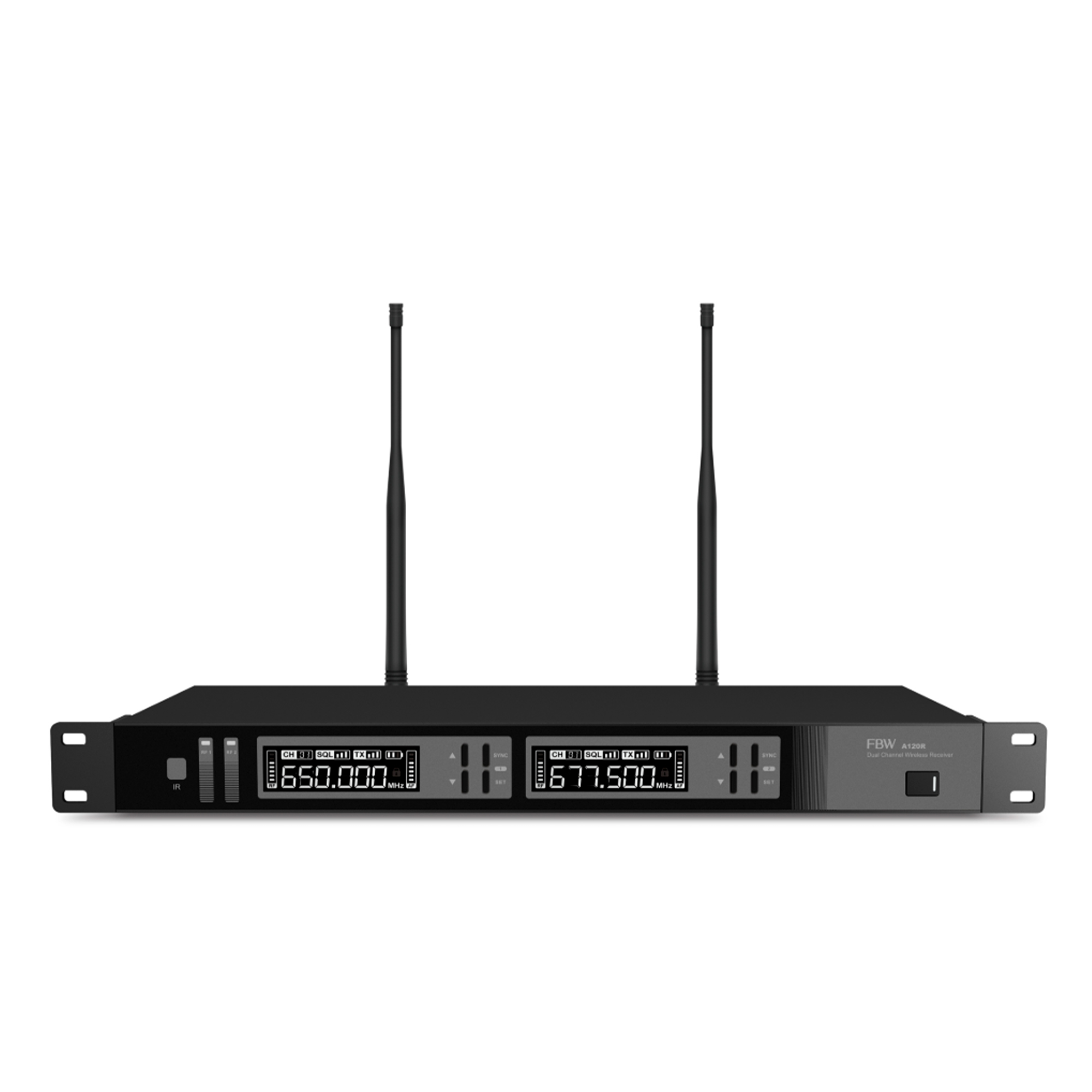

Двухканальный радиоприёмник FBW A120R является базовым устройством при построении микрофонных радиосистем различного назначения. Работает с радиопередатчиками компании FBW (A100BT, A100CT, A100HT и A101HT) или иных производителей, при условии обмена данными на тех же несущих радиочастотах (UHF диапазон 470МГц - 960МГц, задается 100 фиксированных частот) и возможности синхронизации приемника с передатчиком посредством ИК-порта. Тип модуляции принимаемого от радиопередатчика акустического сигнала - FM (частотная).
Рабочая мощность 2 / 10 / 30 мВт. Параметры акустического сигнала получаемого приемником определяются возможностями передатчика, чувствительность приема -98 дБ; 3 уровня Sqelch (порог активации шумоподавителя), переключение между которыми производится автоматически. Сигнал передаваемый на громкоговорители обладает следующими характеристиками: частотный диапазон 60 Гц -16 кГц, усиление 15 дБ, выходной уровень ≥ ±5 дБВ, гармонические искажения <0.5%, соотношение сигнал/шум ≥105 дБ (аудиовыход на разъеме XLR).
На лицевой панели размещены два дисплея, по одному на каждый канал обмена данными с передатчиком. Отображается текущая частота, мощность, уровень заряда микрофона и полезная служебная информация, включая параметры для программирования передатчиков. Цифровая регуляция громкости.
Питание от сети 220В через адаптер DC 12В (в комплекте), габаритные размеры 483х145х44 мм, вес 1.4 кг.

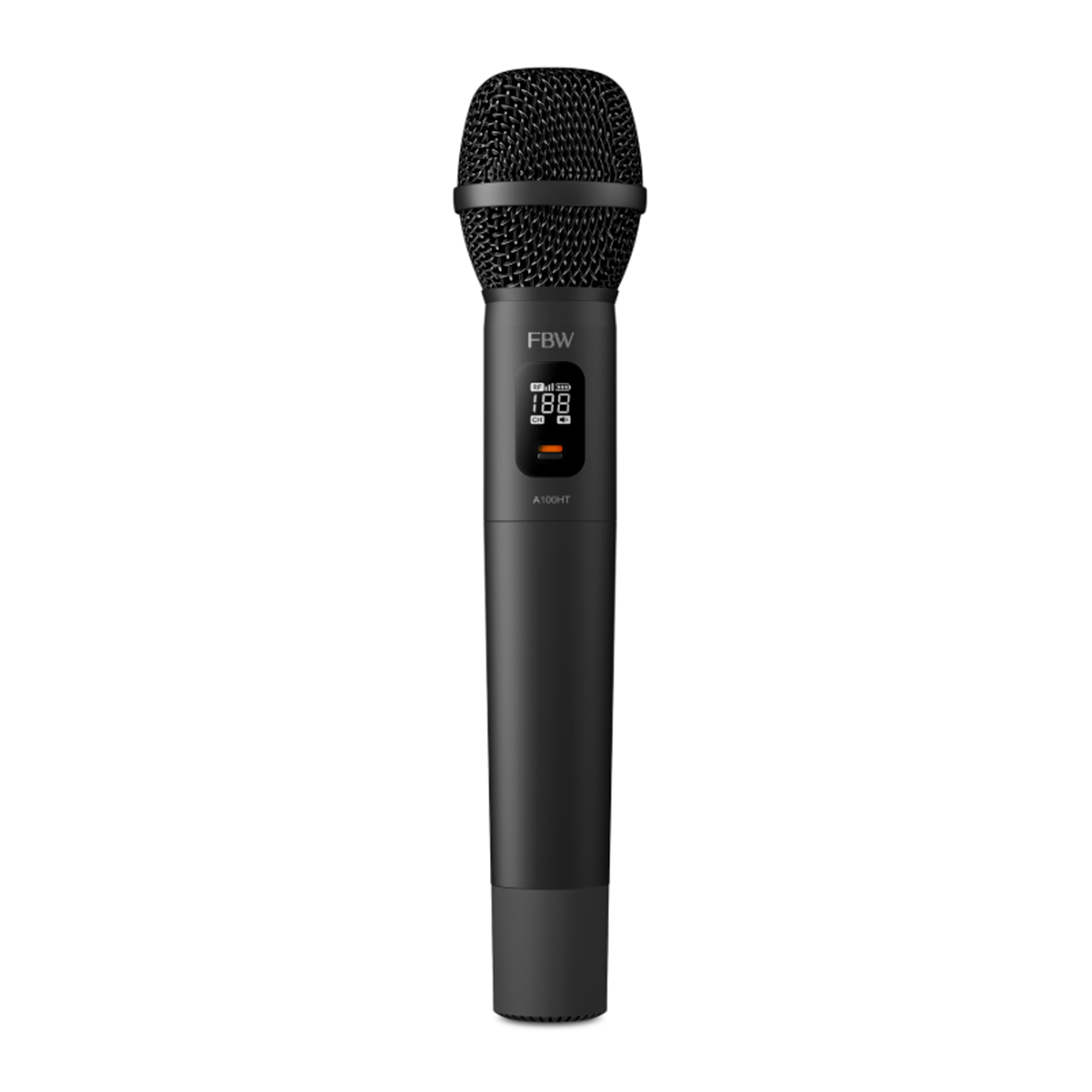

Радиомикрофон A100HT разработан с целью передачи голосового аудиосигнала на приемник и далее на громкоговорители. Как ручной радиопередатчик входит в состав радиосистем используемых для музыки (пение) или при проведении мероприятий связанных с выступлением ораторов: конференции, лекции, презентации и т.д.
Обмен данными между приемником и передатчиком ведется по радиоканалу на частотах в UHF диапазоне 470 - 960 МГц, который поделен на 100 каналов с фиксированной частотой. Применяется FM-модуляция (глубина 12 кГц, макс. 55 кГц) аудиосигналов, что создает хорошую помехозащищенность > 60 дБ, а также обеспечивает передачу диапазона акустических частот 50 -15 000 Гц. Мощность излучения прибора выбирается пользователем из вариантов 2, 10 или 30 мВт, в зависимости от расстояния до приемника. Для выбора мощности предусмотрен переключатель на корпусе, под дисплеем. Важной особенностью является 3 уровня Squelch (порог активации шумоподавителя), переключение между которыми производится автоматически.
На лицевой части радиомикрофона A100HT находится небольшой дисплей и кнопка активации/переключатель выбора мощности. Программирование работы устройства от приемника через ИК-порт (в отсеке для батареек).
Электропитание устройства осуществляется от двух батареек типа АА, которых хватает примерно на 8 часов работы. Корпус выполнен из алюминия, размеры передатчика: диаметр 52 мм, глубина 250 мм, вес 290 г.
