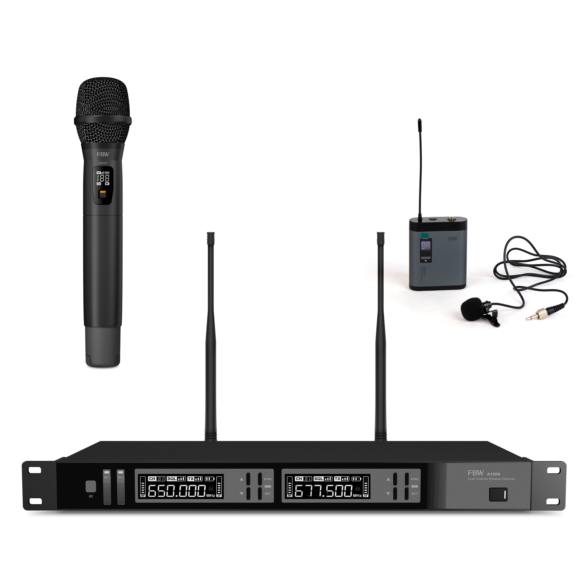

Радиосистема FBW A2-Mix 1 - это беспроводной комплект обеспечивающий возможность одновременного вокального или иного голосового выступления двух артистов, ведущих мероприятий и других профессионалов на сцене или в кадре при съёмках.
В состав системы входят: двухканальный радиоприемник A120R, радиомикрофон A101HT и поясной передатчик с петличным микрофоном A100BT. Радиочастотные диапазоны обмена данными 512 - 620 МГц и 470 - 960 МГц.

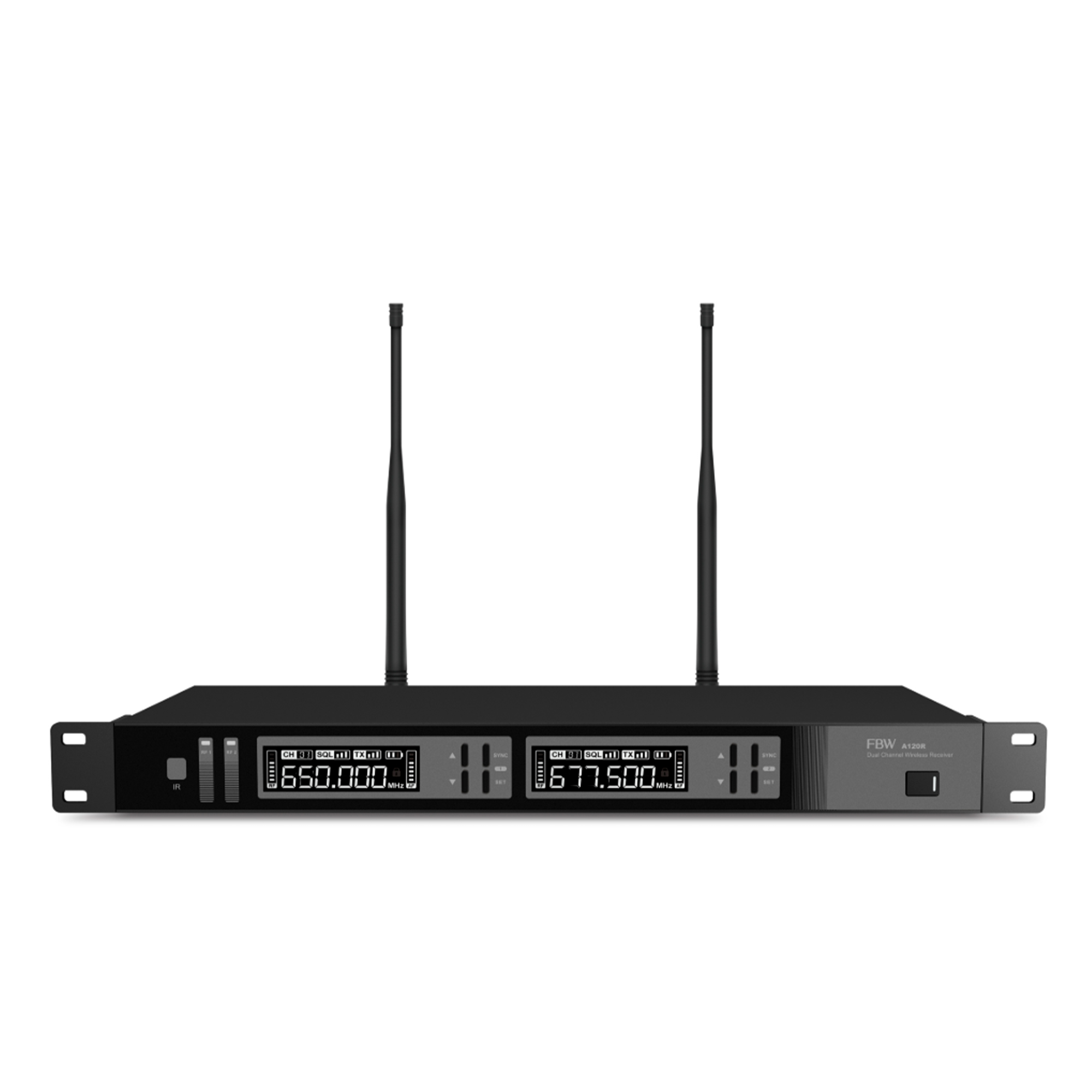

Приёмник FBW A120R
Двухканальный радиоприёмник FBW A120R является базовым устройством при построении микрофонных радиосистем различного назначения. Работает с радиопередатчиками компании FBW (A100BT, A100CT, A100HT и A101HT) или иных производителей, при условии обмена данными на тех же несущих радиочастотах (UHF диапазон 470МГц - 960МГц, задается 100 фиксированных частот) и возможности синхронизации приемника с передатчиком посредством ИК-порта. Тип модуляции принимаемого от радиопередатчика акустического сигнала - FM (частотная).
Рабочая мощность 2 / 10 / 30 мВт. Параметры акустического сигнала получаемого приемником определяются возможностями передатчика, чувствительность приема -98 дБ; 3 уровня Sqelch (порог активации шумоподавителя), переключение между которыми производится автоматически. Сигнал передаваемый на громкоговорители обладает следующими характеристиками: частотный диапазон 60 Гц -16 кГц, усиление 15 дБ, выходной уровень ≥ ±5 дБВ, гармонические искажения <0.5%, соотношение сигнал/шум ≥105 дБ (аудиовыход на разъеме XLR).
На лицевой панели размещены два дисплея, по одному на каждый канал обмена данными с передатчиком. Отображается текущая частота, мощность, уровень заряда микрофона и полезная служебная информация, включая параметры для программирования передатчиков. Цифровая регуляция громкости.
Питание от сети 220В через адаптер DC 12В (в комплекте), габаритные размеры 483х145х44 мм, вес 1.4 кг.

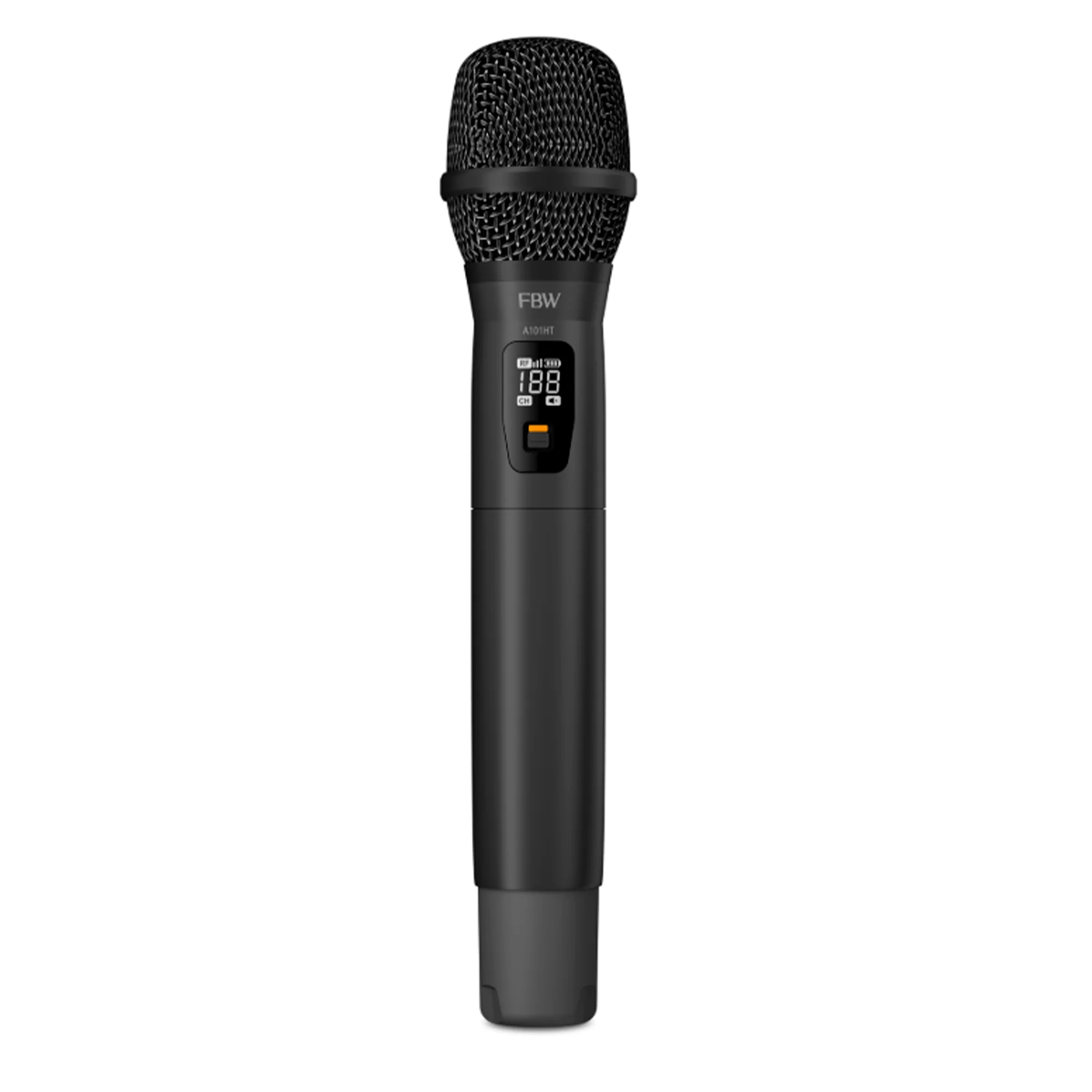

Радиомикрофон A101HT
Радиомикрофон A101HT разработан с целью передачи голосового аудиосигнала на приемник и далее на громкоговорители. Как ручной радиопередатчик входит в состав радиосистем используемых для музыки (пение) или при проведении мероприятий связанных с выступлением ораторов: конференции, лекции, презентации и т.д.
Обмен данными между приемником и передатчиком ведется по радиоканалу на частотах в UHF диапазоне 470 - 960 МГц, который поделен на 100 каналов с фиксированной частотой. Применяется FM-модуляция (глубина 12 кГц, макс. 55 кГц) аудиосигналов, что создает хорошую помехозащищенность > 60 дБ, а также обеспечивает передачу диапазона акустических частот 50 -15 000 Гц. Мощность излучения прибора выбирается пользователем из вариантов 2, 10 или 30 мВт, в зависимости от расстояния до приемника. Для выбора мощности предусмотрен переключатель на корпусе, под дисплеем. Важной особенностью является 3 уровня Squelch (порог активации шумоподавителя), переключение между которыми производится автоматически.
На лицевой части радиомикрофона A101HT находится небольшой дисплей и кнопка активации/переключатель выбора мощности с дополнительной функцией отключения звука Mute. Программирование работы устройства от приемника через ИК-порт (в отсеке для батареек).
Электропитание устройства осуществляется от двух батареек типа АА, которых хватает примерно на 8 часов работы. Корпус выполнен из алюминия, размеры передатчика: диаметр 52 мм, глубина 250 мм, вес 290 г.

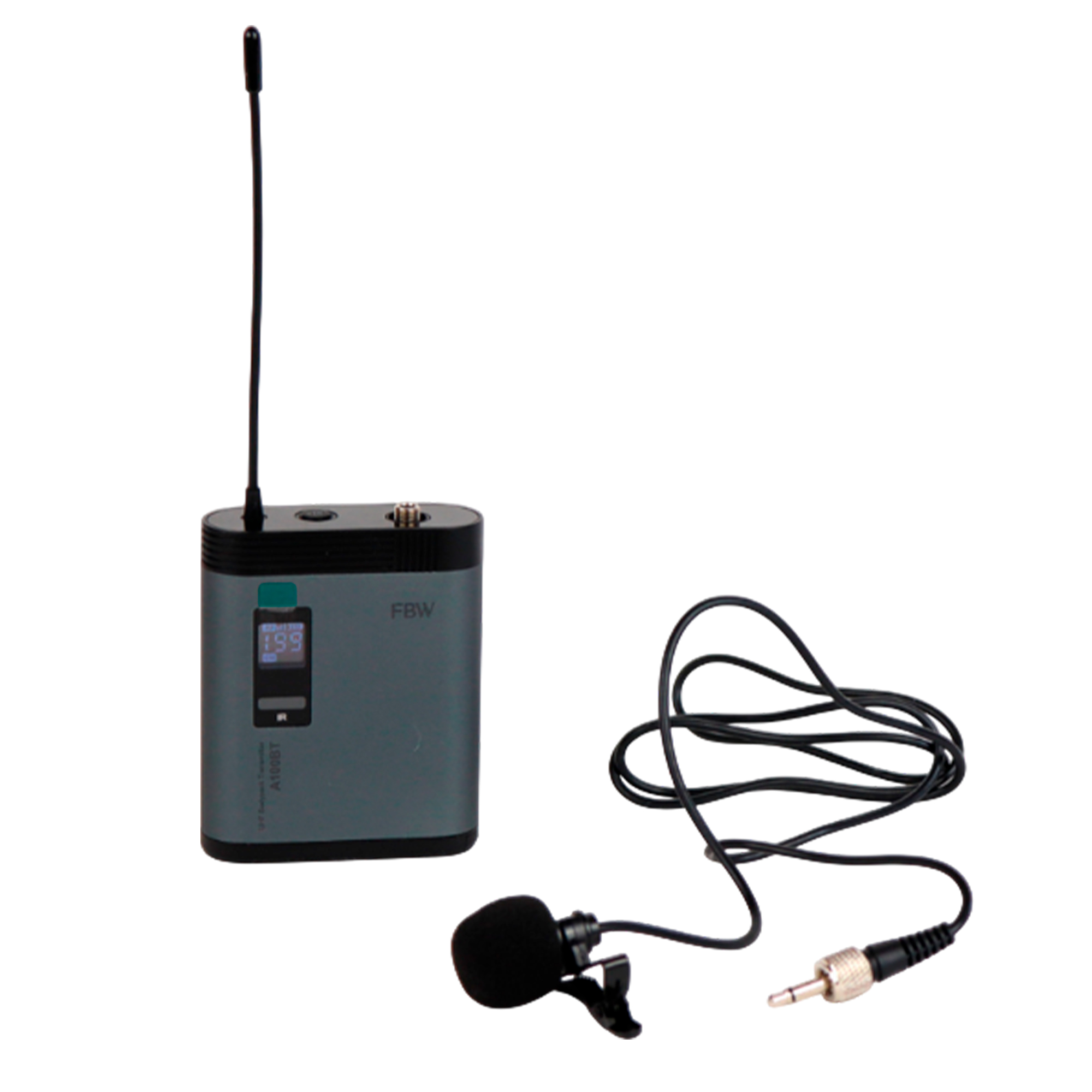

Передатчик A100BT
Портативный поясной передатчик A100BT разработан с целью передачи сигнала полученного от микрофона на приемник и далее на громкоговорители. Входит в состав радиосистем используемых при проведении мероприятий связанных с выступлением ораторов: конференции, лекции, презентации и т.д.
Обмен данными между приемником и передатчиком ведется по радиоканалу на частотах в UHF диапазоне 512 - 620 МГц, который поделен на 100 каналов с фиксированной частотой. Применяется FM-модуляция (глубина 12 кГц, макс. 55 кГц) аудио-сигналов получаемых от микрофона, что создает хорошую помехозащищенность > 60 дБ, а также обеспечивает передачу диапазона акустических частот 50 -15 000 Гц. Мощность излучения прибора выбирается пользователем из вариантов 2, 10 или 30 мВт, в зависимости от расстояния до приемника. Для выбора мощности предусмотрен переключатель на корпусе. Важной особенностью является 3 уровня Squelch (порог активации шумоподавителя), переключение между которыми производится автоматически.
Аудиовход реализован на коннекторе Jack 3.5 мм. К нему может подключаться петличный микрофон, который входит в комплект или же любой иной обладающий соответствующим коннектором Jack (штекер).
На лицевой панели передатчика A100BT находится небольшой дисплей и ИК-порт, благодаря которому можно программировать работу прибора от приемника. На нижней части корпуса, рядом с отсеком для батареек, размещен переключатель выбора мощности, а на верхней части, возле входного разъема, есть кнопка Mute для блокировки передачи голоса.
Электропитание устройства осуществляется от двух батареек типа АА, которых хватает примерно на 8 часов работы. Размеры передатчика 64х127х26 мм, вес 90 г. Прищепка для крепления передатчика на пояс.
