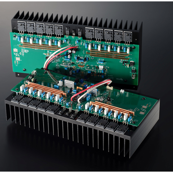

Новый усилительный каскад

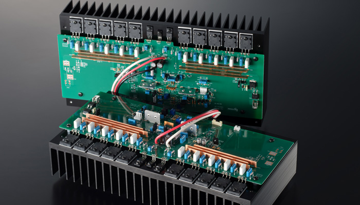

Новый каскад, представляющий собой простой 5-параллельный преобразователь с мощными биполярными транзисторами, работает в классе А с мощностью 50 Вт/8 Ом и обладает плотным и прозрачным звучанием. Однако общие характеристики класса А - низкий уровень искажений и высокая точность - не могут описать всю красоту S1X.
Яркие краски, как у триодного усилителя прямого накала, высокая скорость запуска звука, подкрепленная достаточным током холостого хода, и мощь, открытость... Новый каскад S1X в классе А наследует мощную и динамичную концепцию дизайна M1X, включая мощные биполярные элементы с мощными тональными характеристиками и мощную секцию питания. Независимо от метода усиления, S1X искренне стремится к тому, каким должен быть усилитель, и достигает качества звука, которое является общей суммой обязательств ESOTERIC.

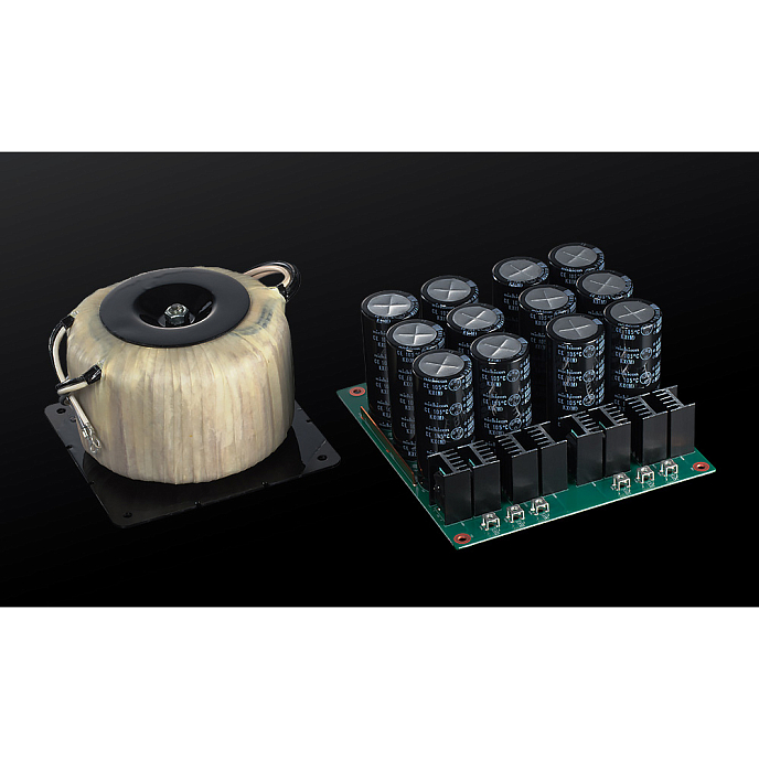

Силовые трансформаторы увеличенного размера

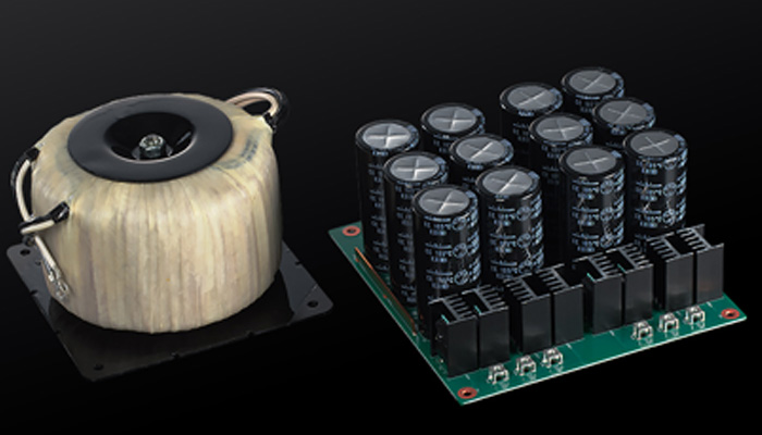

В S1X используются тороидальные трансформаторы самой большой мощности, которые только может вместить шасси S1X. Мощность трансформаторов, значительно превышающая мощность оригинального продукта, позволяет добиться чрезвычайно высокой реакции на динамические изменения тока питания, что приводит к динамичному и открытому звучанию. Кроме того, подавление вибрации трансформатора приводит к подавлению протекания тока. По этой причине S1X осмеливается использовать голый монтаж со снятым корпусом.
Силовой трансформатор, предназначенный для предварительного каскада
Важной особенностью S1X является также высокое разрешение звука, позволяющее отчетливо слышать тонкие оттенки каждого инструмента даже в кульминационный момент выступления полного оркестра. Секция блока питания, предназначенная для каскада предварительного усиления (каскада усиления напряжения), который обрабатывает сигналы низкого уровня, поступающие от предварительного усилителя, устраняет влияние каскада усиления, который имеет большие колебания тока, и улучшает разрешение.
В дополнение к двум силовым трансформаторам для ведущего и предварительного каскадов в трехтрансформаторной конфигурации установлен силовой трансформатор с R-образным сердечником для управления, что позволяет создать чистый источник питания с очень низким уровнем шума.
Схема выпрямления питания в двойной монофонической конфигурации
Если это не монофонический источник, левый и правый музыкальные сигналы отличаются друг от друга. Чтобы избежать взаимных помех и добиться четкого разделения каналов и разрешения, схемы выпрямления питания выполнены в конфигурации двойного моно, не разделяясь на оба канала.
Несколько параллельно включенных блочных конденсаторов
Система выпрямления также включает в себя уникальное и тщательное внимание Grandioso к деталям. В качестве блочных конденсаторов используются конденсаторы Grandioso High Quality Sound Custom Capacitors, а двойная монофоническая и параллельная конфигурация из 6 x 10 000 мкФ на канал обеспечивает высокий ток питания, необходимый для работы в классе А в любое время. Поэтому S1X с легкостью отслеживает резкие изменения музыкальных сигналов и в полной мере выражает динамизм.
Низкоимпедансная конструкция
На ключевых участках проводки, например, от первичной обмотки к блоку питания, динамическому каскаду и т.д., используются шины из чистой меди увеличенного размера и сверхтонкие кабели с болтовыми соединениями. Отклик источника питания максимально увеличивается за счет низкого импеданса.

Учитывая его массивный внешний вид, это может показаться немного удивительным. Однако пути прохождения сигнала в S1X спроектированы таким образом, чтобы быть как можно короче, а сама схема удивительно проста. Чистое качество звука поддерживается, "субтрактивной эстетикой", созданной кристаллизацией передовых инженерных решений.
Как правило, усилители класса А выделяют много тепла, и стабильность внутренней температуры чрезвычайно важна. По этой причине в S1X оптимизированы расположение и схема схемы температурной компенсации, чтобы стабилизировать температуру всего блока усилителя. Это способствует получению высококачественного звука, поскольку ускоряет стабилизацию тока холостого хода после включения питания и позволяет усилительным элементам работать с наилучшими характеристиками.
Схема фазовой компенсации представляет собой простую 1-полюсную конфигурацию, а заключительный каскад не имеет катушки, а NFB (отрицательная обратная связь) сведена к минимуму для усиления динамизма музыки. Минималистская философия схемы позволяет сохранить и выразительно передать гармоники (обертоны), которые наиболее важны для музыки, но легко теряются.

Несмотря на простоту схемы, S1X был разработан таким образом, чтобы исключить любые компромиссы в качестве воспроизведения благодаря использованию двойной моно конфигурации от входного каскада до конечного, причем входной каскад является наиболее важным. Компоненты являются одними из самых крупных в своем классе, а схема платы, в которой используется медная фольга толщиной 105 мкм в ключевых компонентах, и сверхтолстые кабели с максимально возможным отсутствием разъемов, полны смелости и мощи, характерной для усилителей мощности. В частности, семь шин в каскаде динамиков изготовлены из роскошного высокочистого материала OFC толщиной 1,0 мм, а в выходном каскаде динамиков применены MOS FET-переключатели без механических контактов. Снижение внутреннего импеданса обеспечивает мощный захват даже НЧ-динамиков с большим диаметром, а мощность динамика легко достигает предельной точки на низких частотах.

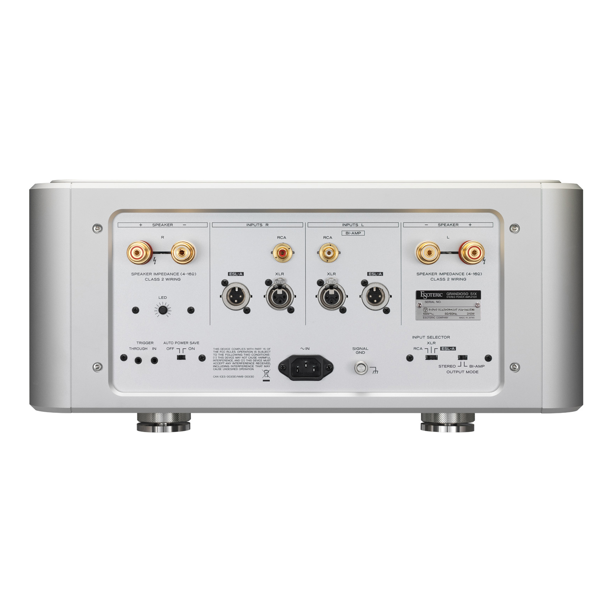

Grandioso S1X ведет себя не только как автономный стереоусилитель мощности, но и предлагает гибкие возможности в различных высококлассных приложениях. Систему можно расширить до моноблочного усилителя, установив два S1X, в зависимости от объединяемых колонок и условий эксплуатации. Селектор режимов поддерживает обычный стереорежим и режим bi-amp для высококачественного звучания многополосных АС с отдельными входами ВЧ/НЧ. Вы можете построить систему усилителей класса А своей мечты в соответствии с желаемым качеством и характеристиками звука. Даже если система усилителей становится большой, управление включением/выключением питания осуществляется с предусилителя Grandioso C1X через DC Trigger*, что позволяет использовать его в сложных условиях, подходящих для высококлассных приложений.
Режим Biamp
Когда два устройства S1X развернуты и установлены в режим "bi-amp", на выходные клеммы, которые в стереорежиме были L/R, подается один и тот же аудиосигнал. Это означает, что одно устройство можно использовать в качестве монофонического усилителя мощности с двумя выходами для акустических систем. Выходная мощность такая же, как и при использовании одного S1X в обычном стереорежиме (50 Вт/8Ом), но, как показано на рисунке, ВЧ/НЧ-блоки колонок могут управляться отдельными схемами усилителя мощности, что позволяет получить более чистое звучание многополосной системной акустики. Этот режим эффективен, когда разрешение важнее мощности динамиков.
