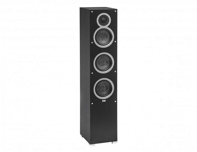

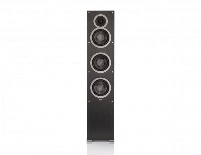

    Трехполосные напольные колонки ELAC Debut F5 могут стать основой очень качественной двухканальной системы или использоваться в качестве фронтальной стереопары в домашнем кинотеатре высокого класса. АС оснащены такими же заказными излучателями, что другие модели данной серии, и могут использоваться с ними в любых сочетаниях. Лаконичный дизайн, сравнительно небольшие размеры и качественная отделка позволят ELAC Debut F5 органично вписаться в жилой интерьер. Колонки имеют надежные опоры, которые не выходят за границы корпусов и обеспечивают хорошую виброразвязку от поверхности пола.

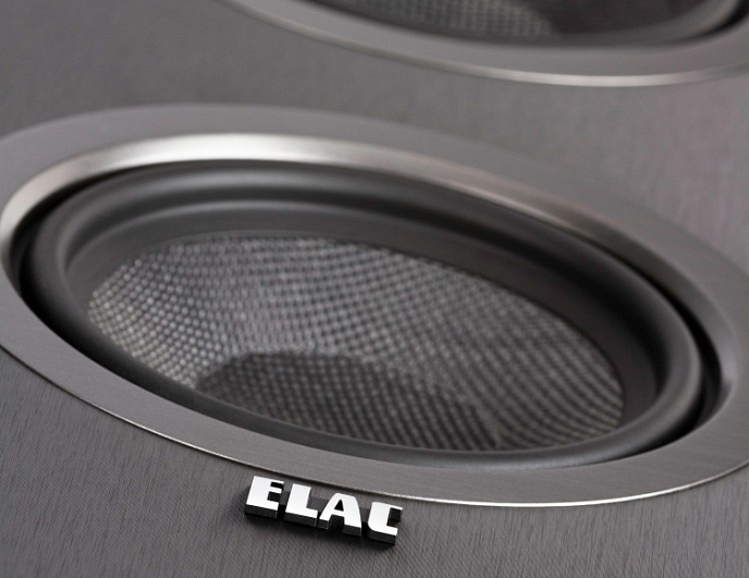

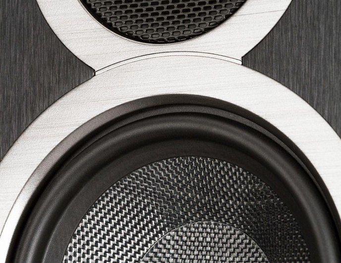

    Корпуса АС изготовлены из отборных ДВП значительной толщины, имеют глубокое демпфирование, а практически весь их внутренний объем задействован в качестве акустического оформления. Колонки оснащены тремя динамиками диаметром 5,25 дюйма, оснащенными диффузорами из армидного волокна. Этот полимер обеспечивает получение тканной структуры, которая при небольшом весе обладает высокой жесткостью и сохраняет форму даже при быстрых перемещениях с большой амплитудой. Два нижних динамика на передней панели работают в басовом диапазоне, а верхний озвучивает область от 100 до 3000 Гц, выше которой в дело вступает твитер. Последний оснащен тканевым куполом диаметром 25 мм и помещен в специальный звуковод, выравнивающий его диаграмму направленности и повышающий эффективность работы. Продуманный разделительный фильтр, изготовленный из отборных компонентов, позволил использовать для подключения усилителя единственную пару входных клемм – схема Bi-wiringв данном случае не дала бы существенной прибавки в качестве звука.

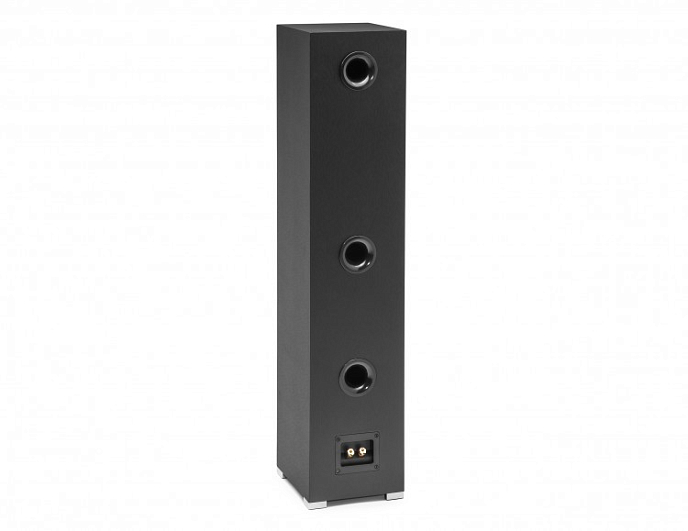

    Оба басовика и СЧ-динамик в колонках нагружены на собственный фазоинвертор, выходные отверстия которых выведены на заднюю панель. Это необходимо учитывать при выборе места для установки колонок в комнате прослушивания, так как близость стены может оказать влияние на их характеристику в области низких частот. Кроме того, сравнительно низкая чувствительность данной модели требует обратить внимание на мощность усилителя для ELAC Debut F5, которая не должна быть слишком низкой. В то же время колонки имеют повышенную перегрузочную способность и способны звучать без слышимых искажений на очень высокой громкости.
