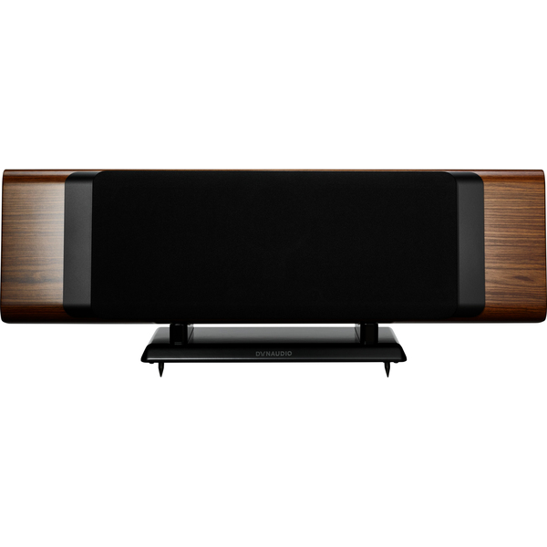

    Громкоговоритель центрального канала Dynaudio Contour 25C гармонично сочетается с остальными моделями культовой серии Contour и позволяет построить многоканальную аудиосистему высокого класса.
    • мощность 300 Вт;

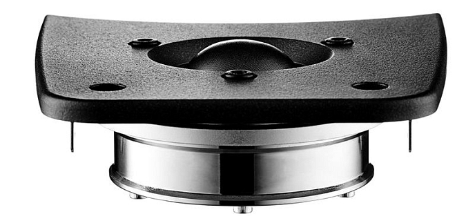

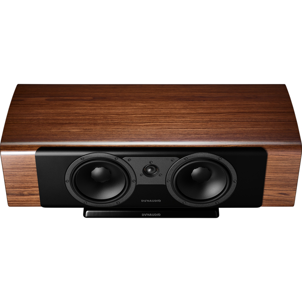

    • диаметр/тип твитера 28 мм твитер Esotar2 с тканевым куполом, охлаждение с помощью ферромагнитной жидкости;

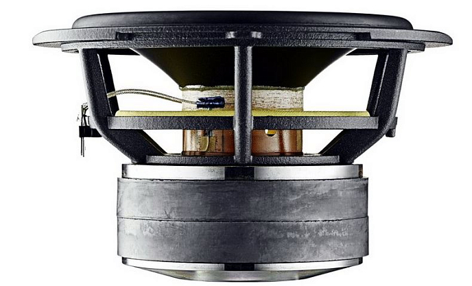

    • диаметр и тип СЧ-излучателя 180 мм СЧ-драйвер с диффузором из магниево-силикатного полимера (MSP), катушка с алюминиевым проводом, двойная ферритовая магнитная система, литая алюминиевая корзина;
    • диаметр и тип СЧ/НЧ-излучателя 180 мм СЧ/НЧ-драйвер с диффузором из магниево-силикатного полимера (MSP), катушка с алюминиевым проводом, двойная ферритовая магнитная система, литая алюминиевая корзина;
    • частоты разделения полос (300)/2200 Гц;

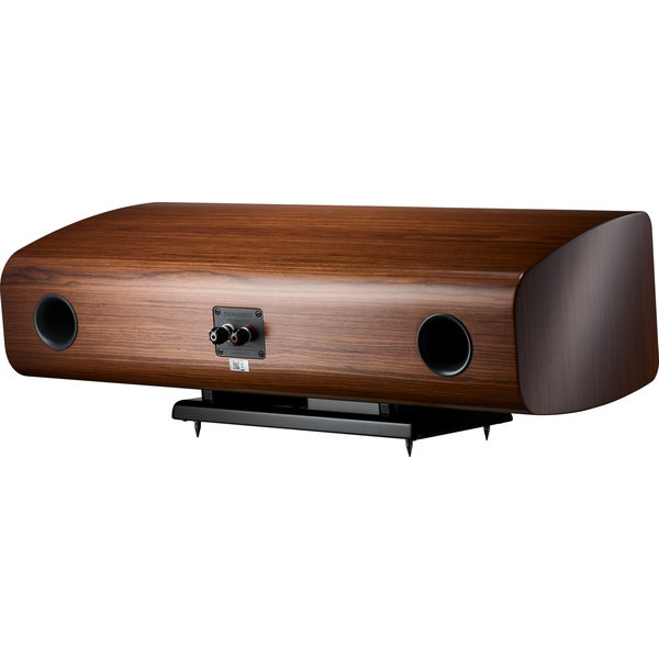

    • входные разъемы 2 винтовые клеммы WBT nextgen.

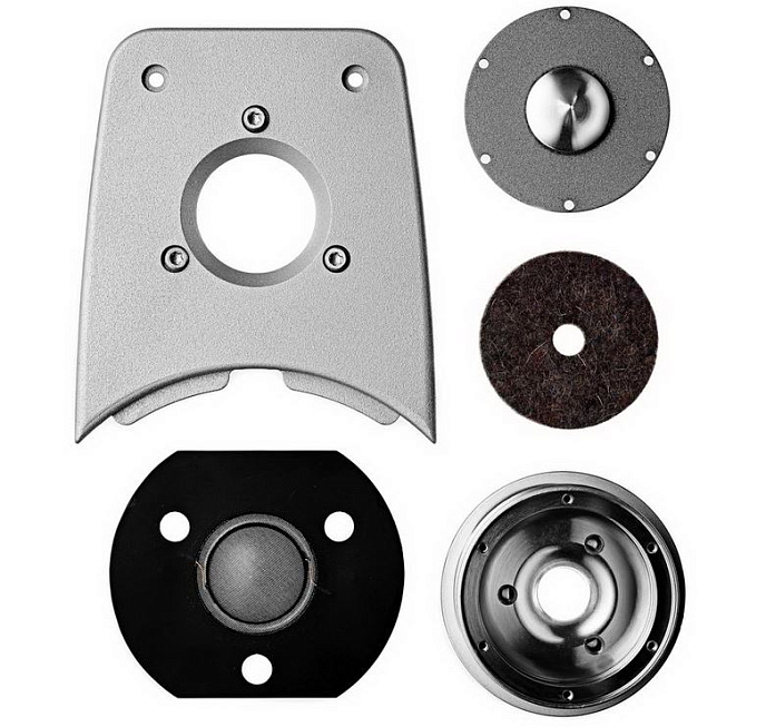

    Модель использует те же динамики, которые устанавливаются в напольнике Contour 30 — два 180-миллиметровых длинноходных драйвера и расположенный между ними фирменный 28 мм твитер Esotar2. Твитер имеет купольную тканевую мембрану и охлаждается ферромагнитной жидкостью, которая одновременно выполняет функции амортизатора для его подвижных частей. Такая конструкция позволяет повысить коммутируемую мощность и обеспечить чистые, четкие и детальные высокие частоты.
    При разработке драйвера применялся метод конечных элементов (МКЭ), предусматривающий анализ всех подвижных частей динамика с целью их улучшения. В итоге был задействован оптимизированный «спайдер» (центрирующая шайба), а также использована двойная ферритовая магнитная система с большим отверстием для вентиляции. Цельный диффузор излучателя выполнен из прочного жесткого магниево-силикатного полимера и обладает неоднородной толщиной, благодаря чему обеспечивается превосходное демпфирование.
    Легкая звуковая катушка с каркасом из стекловолокна и алюминиевым проводом отличается большим диаметром и увеличенной высотой намотки. Такой динамик гарантирует отлично проработанные СЧ и превосходную басовую отдачу. Громкоговоритель имеет 2,5-полосную конфигурацию. Один из его драйверов работает в басовой полосе и частично захватывает нижнюю середину, а второй озвучивает СЧ-диапазон.

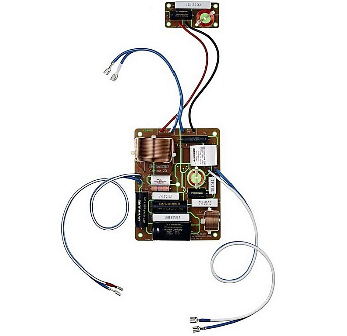

    Кроссовер базируется на фильтрах второго порядка и использует высококачественные элементы, среди которых можно выделить конденсаторы Mundorf аудиофильского уровня. Изготовленный из MDF и покрытый одиннадцатью слоями лака корпус Dynaudio Contour 25C впечатляет своей плавной обтекаемой формой с закругленными краями, за счет которой улучшаются его антидифракционные свойства и устраняются внутренние стоячие волны. Внутри громкоговорителя установлены демпфирующие пластины и распорки, а излучатели закреплены на толстой фронтальной пластине из экструдированного алюминия, способствующей минимизации вибраций.
