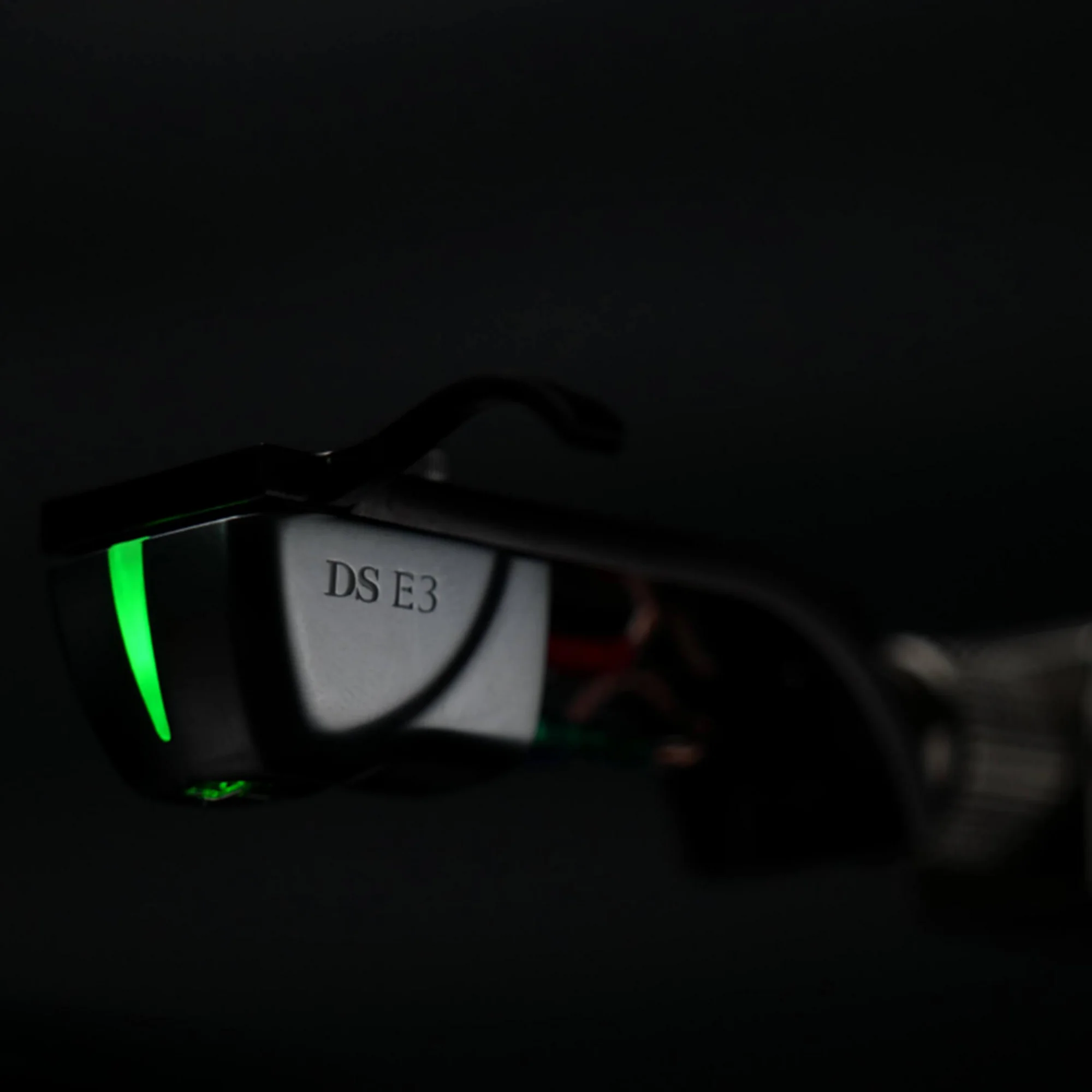

  • кантилевер из алюминия
  • заточка иглы: эллипс
  • разделение каналов: 26 дБ
  • уровень выходного сигнала: более 70 мВ
  • использование двух независимых светодиодов и фотодетекторов для левого и правого каналов. Это улучшило разделение каналов на 10 дБ на высоких частотах
  • Экранирующая пластина изготовлена из бериллия, а не алюминия, что снизило её вес более чем на 50% (с 1.56 мг до 0.74 мг).
  • внутренняя проводка картриджа в 1.6 раза толще, что уменьшило импеданс
  • использование операционных усилителей позволило сократить путь прохождения сигнала, снизить число используемых компонентов и сократить на треть габариты устройства.
  • стабилизированное напряжение, которое передаётся на картридж, что проявляется в более «быстром» и ясном звучании.
DS Audio DS-E3 Cartridge — это входная модель в линейку оптических звукоснимателей японского бренда, выпущенная для замены популярной серии E1. Она открывает доступ к уникальной технологии фотоэлектрического преобразования сигнала, обеспечивая исключительную чистоту и скорость звука, недоступную традиционным MM/MC-картриджам.
Механизм оптического картриджа третьего поколения
В DS-E3 используется механизм оптического картриджа третьего поколения, такой же конструкции, как и в других продуктах DS Audio.
DS-E3 достигает чрезвычайно низкой цены, унаследовав при этом достоинства механизма третьего поколения, такие как более высокая выходная мощность благодаря независимому светодиоду и PD, улучшенный канал разделение, а также использование бериллиевой светозащитной пластины.
Алюминиевый кантилевер с эллиптической иглой
Консоль изготовлена из алюминия, а кончик иглы представляет собой цельную эллиптическую иглу. При использовании механизма оптического картриджа третьего поколения, разделение каналов установлено на 1 дБ ниже, чтобы повысить эффективность массового производства.
Новые схемы усиления и электропитания
В эквалайзере DS-E3 схема усиления сделана симметричной, а напряжение, подаваемое на картридж, стабилизировано для достижения более четкого и быстрого звучания.
Как и все оптические головки DS Audio, модель DS-E3 требует использования специализированного фонокорректора-эквалайзера для подачи питания на светодиоды и коррекции сигнала.
