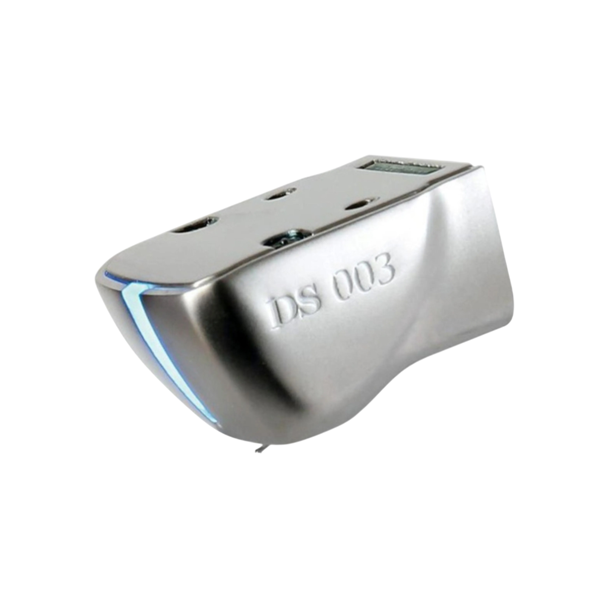

    • оптическая головка звукоснимателя
    • принцип работы: фотоэлектрическое преобразование
    • кантилевер: из алюминия
    • заточка иглы: Line contact
    • разделение каналов: 27 дБ (1 кГц)
    • вес: 7.7 г
    • уровень выходного сигнала: более 70 мВ
    • Корпус: из алюминия (A5052)
    • рекомендованный прижим: 2.1 г (+-0,1 г)
    Полностью новая разработка оптической головки с независимыми светодиодами и фотосенсорами в каждом канале, благодаря чему значительно улучшены такие показатели, уровень выхода (на 75%) и разделение каналов. Наряду с этим изменились размеры, геометрия и вес оптической заслонки, которая теперь изготовляется из чистого (99,9%) бериллия вместо алюминия, и вес ее составляет 0.74 мг вместо 1.56 мг. В результате эффективная масса подвижной системы DS-003 по сравнению с типичной МС-головкой теперь составляет всего 1/10 часть.
    Внутренняя проводка DS-003 выполняется проводом, диаметр которого в 1.6 раз больше, чем у моделей оптических головок DS Audio второго поколения, что дает значительный выигрыш по импедансу головки. Алмазная игла заточки Line Contact крепится на алюминиевом иглодержателе. Сверхжесткий корпус головки изготовлен из алюминия марки А50502.
    Основное отличие оптической головки DS-003 от MM, MC и MI состоит в том, что в ее конструкции полностью отсутствует что-либо связанное с электромагнитной индукцией: магниты, катушки или заслонки из мю-металла. Колебания иглы в канавке пластинки через иглодержатель передаются на несложное устройство, частично перекрывающее лазерный луч, падающий на фоточувствительный элемент. Таким образом, происходит модуляция потока лазерного луча, создающая ток сигнала.
    Масса подвижной системы подобного рода во много раз меньше, чем у головок с подвижными катушками и индукционными заслонками, использующими эффект электромагнитной индукции (закон Фарадея), не говоря уже о подвижных магнитах, вследствие чего данная система обладает гораздо меньшей инертностью, а также в ней полностью отсутствует «магнитное трение» (самоиндукция, или правило Ленца).
    Важное свойство головки DS-003 следующее: если ток сигнала любых других головок, будь то MM, MC или MI, пропорционален мгновенной скорости подвижного элемента, то в оптической системе ток сигнала пропорционален исключительно амплитуде отклонений заслонки от точки покоя. Поэтому оптическая головка способна воспроизводить сигналы начиная с нулевой частоты, т.е. постоянный ток, и по этой причине она имеет неоспоримые преимущества в области низкого баса (20 Гц и выше).
