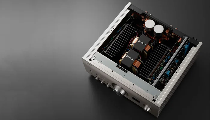

Интегрированный усилитель нового поколения унаследовал традиционную схему однотактного усилителя Denon UHC-MOS, но был обновлен с использованием новейших технологий проектирования усилителей. Основанный на интегрированном усилителе "PMA-A110", одной из моделей, выпущенных в честь 110-летия компании Denon, дизайн был полностью обновлен, начиная с конфигурации схемы, расположения внутри корпуса, проводки и способа подключения платы к плате, и заканчивая нестандартными деталями, используемыми для настройки качества звука.
Простая, высокопроизводительная схема

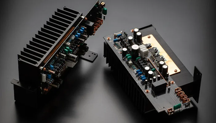

По сравнению с дифференциальным двухкаскадным усилителем 110-й юбилейной модели "PMA-A110", схема дифференциального однокаскадного усилителя обладает превосходной устойчивостью к колебаниям и позволяет более точно управлять различными динамиками с различными характеристиками. Для подключения платы усилителя мощности к выходным клеммам динамиков используется медная фольга толщиной 140 мкм и медные шины на плате, что снижает сопротивление и устраняет индивидуальные различия, связанные с проводкой. Высокая выходная мощность UHC-MOS, высокостабильная конфигурация схемы и кратчайший путь прохождения сигнала обеспечивают точную и мощную работу динамиков.

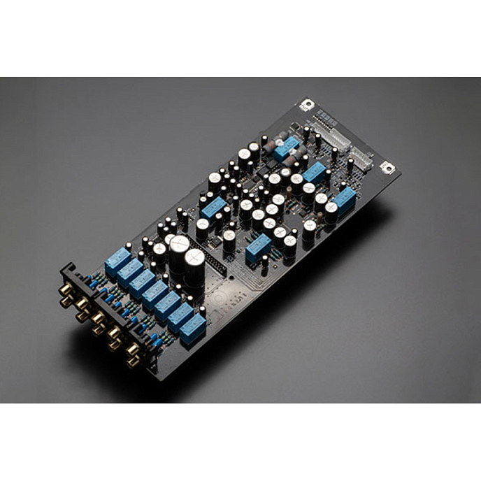

Предусилитель с переменным коэффициентом усиления со сверхнизким уровнем шума
Как и PMA-A110, он имеет двухкаскадную конфигурацию с предусилителем с переменным коэффициентом усиления и усилителем мощности. При увеличении или уменьшении коэффициента усиления предусилителя в зависимости от громкости, уровень шума значительно повышается за счет усиления только с помощью усилителя мощности без усиления с помощью предусилителя в пределах обычно используемой громкости. Это позволяет добиться чрезвычайно тонкой и прозрачной выразительности звучания. Кроме того, высокоточный электронный регулятор громкости позволяет регулировать громкость, сохраняя ощущение управления аналоговой ручкой регулировки громкости.

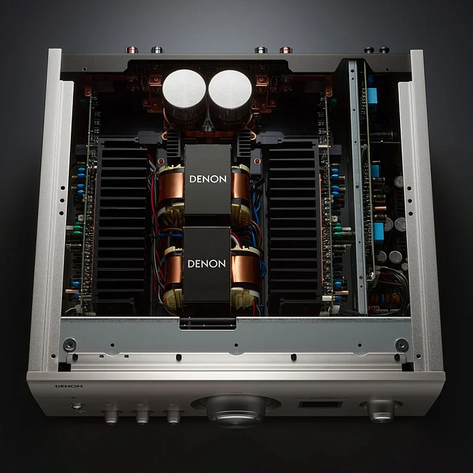

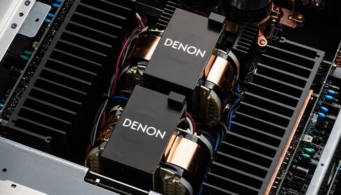

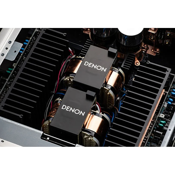

В Denon PMA-3000NE используется такой же мощный и высококачественный сердечник EI-трансформатора, как и в PMA-A110. Чтобы устранить влияние магнитного потока утечки, который является причиной шума, используется метод монтажа LC (leakage canceling), при котором два трансформатора располагаются напротив друг друга. В схеме выпрямителя используются барьерные диоды Шоттки с низким уровнем потерь и шума. Блочный конденсатор оснащен специальным конденсатором большой емкости, недавно разработанным специально для PMA-3000 NE, что обеспечивает достаточную и чистую подачу тока.

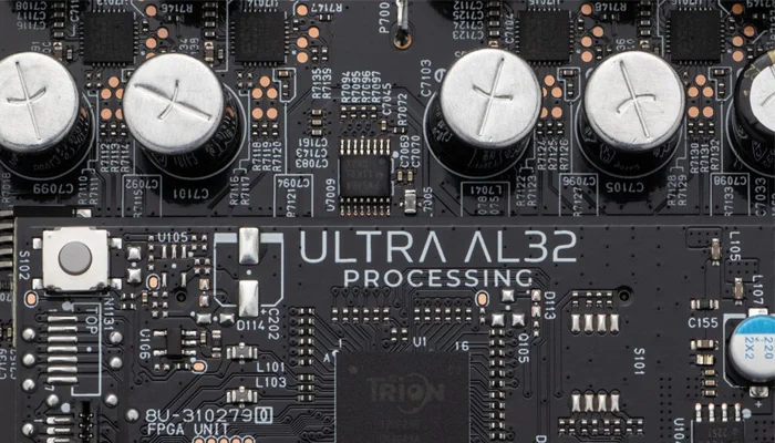

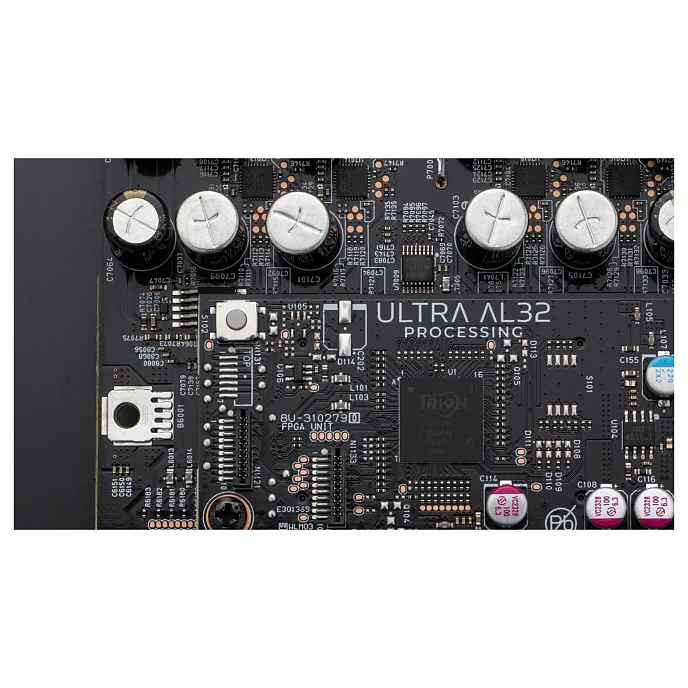

Поступающий в цифровом виде PCM-сигнал обрабатывается с использованием фирменного алгоритма интерполяции данных Denon Ultra AL32 Processing, технологии воспроизведения аналоговой формы сигнала, для восстановления его исходной аналоговой формы сигнала до того, как он был оцифрован и отправлен в последующую схему усилителя.

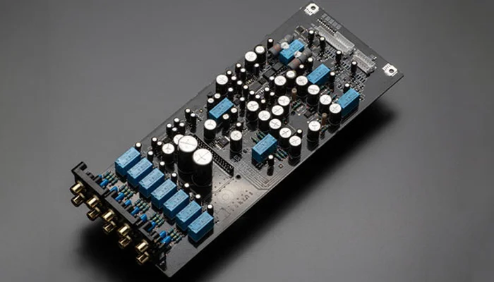

Встроенный фонокорректор построен на отдельной плате — он работает, как с МС-картриджами, так и с ММ-. Усилитель для наушников расположен на плате преда. Так удается передавать сигнал по кратчайшему пути.
