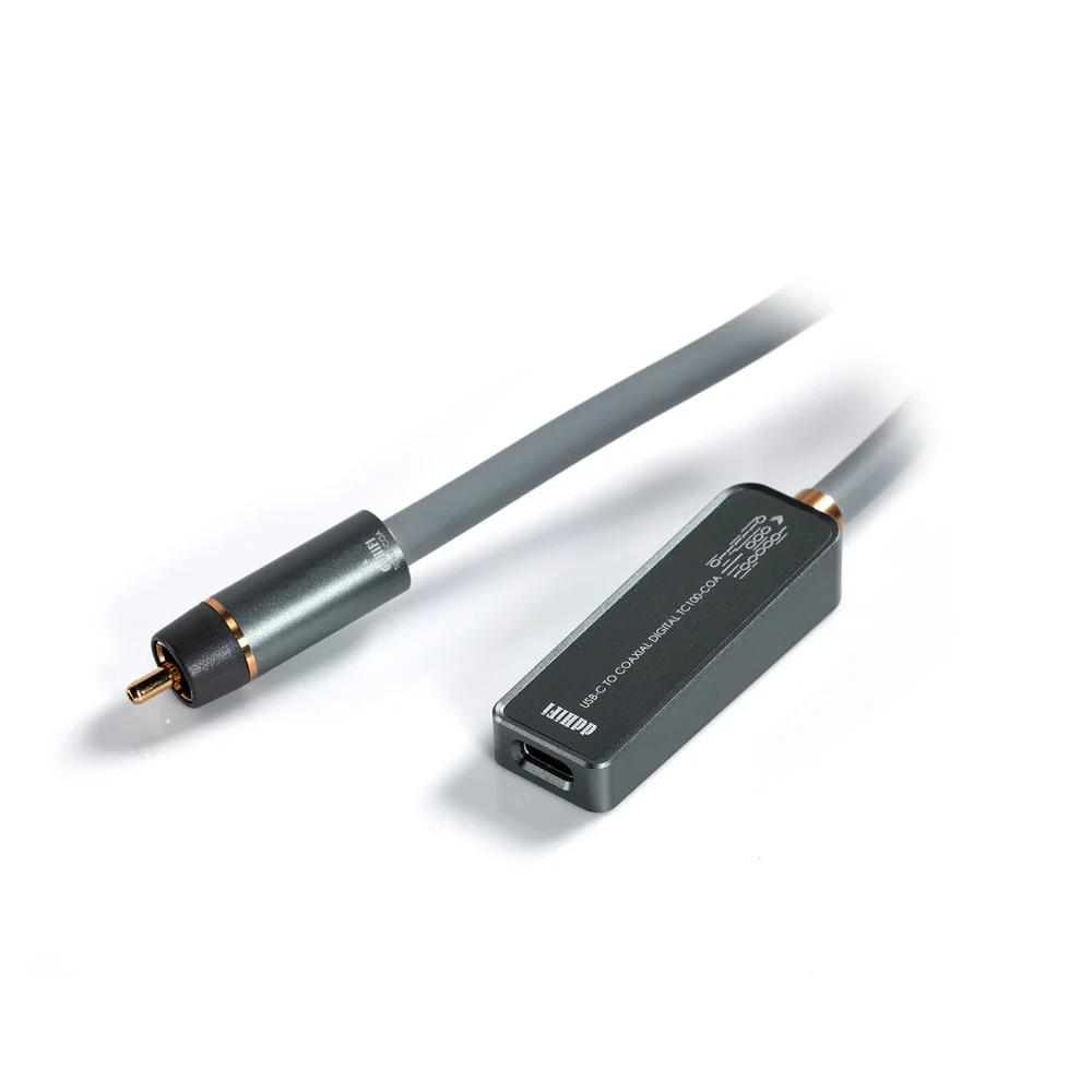

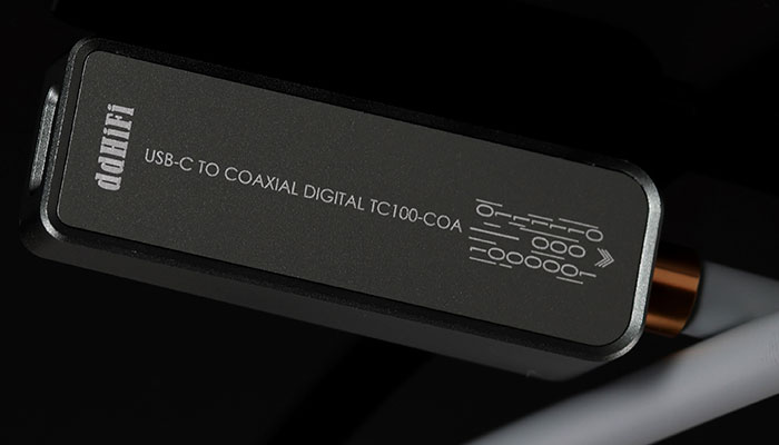

    DDHIFI TC100-COA - это конвертер со входом USB-C и выходом в виде коаксиального кабеля с разъемом RCA. Конвертер позволяет подключить цифро-аналоговый преобразователь с коаксиальным входом к компьютеру или мобильному устройству.
    • поддержка 24 бит / 192 кГц;
    • коаксиальный кабель высокого качества;
    • цифровая развязка DA101C;
    • съемный USB кабель длиною 35 см.

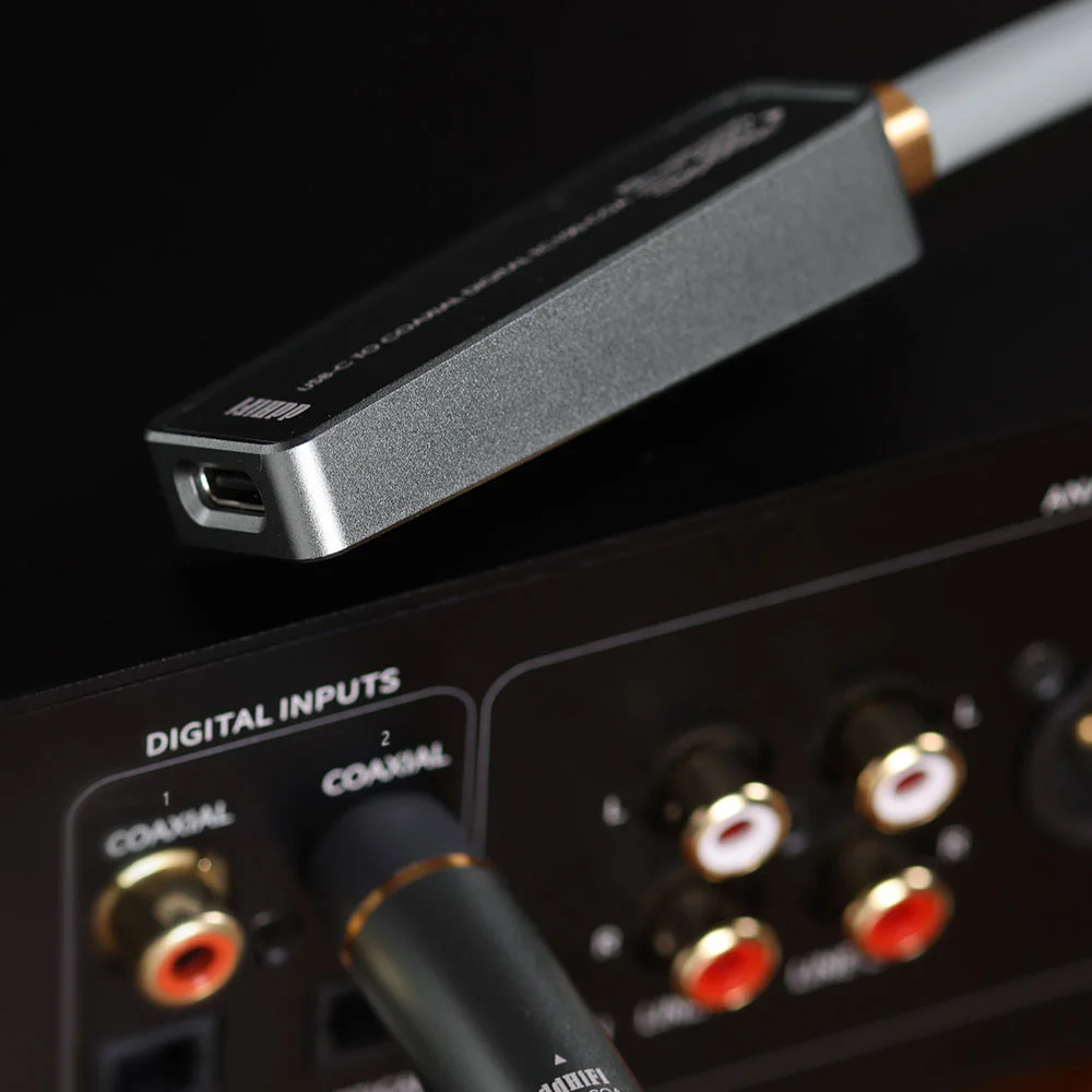

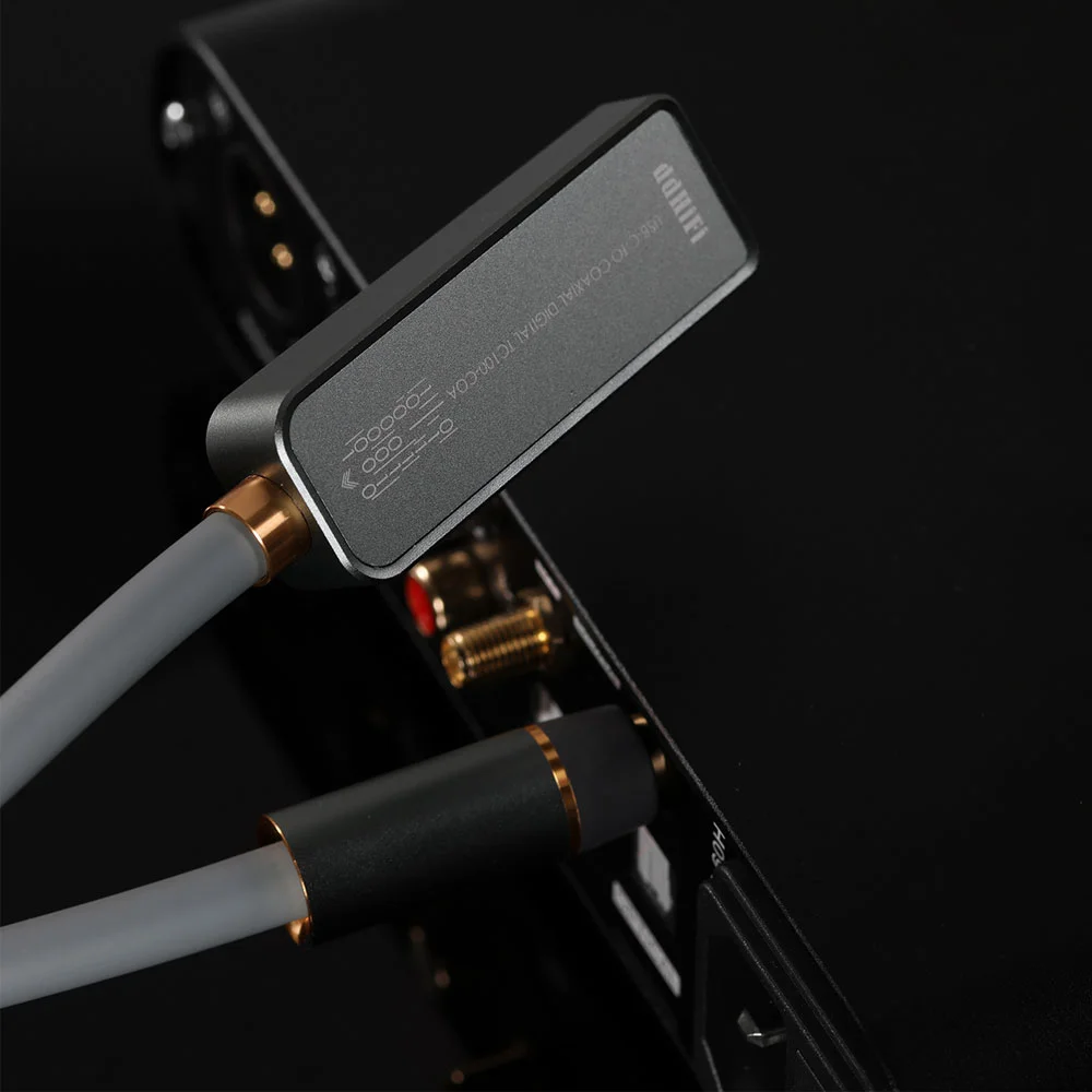

    Вдохните новую жизнь в старое оборудование
    Первые поколения ЦАП имеют только цифровые коаксиальные и оптические входные интерфейсы, но не имеют USB-входа. В результате они не могли напрямую взаимодействовать с устройствами-источниками звука, которые взаимодействуют через USB, особенно с устройствами Android с интерфейсом USB-C или iPhone с интерфейсом Lightning. TC 100-CPA дает этим старым устройствам новую жизнь и позволяет им взаимодействовать с новейшими цифровыми устройствами через USB-соединение.

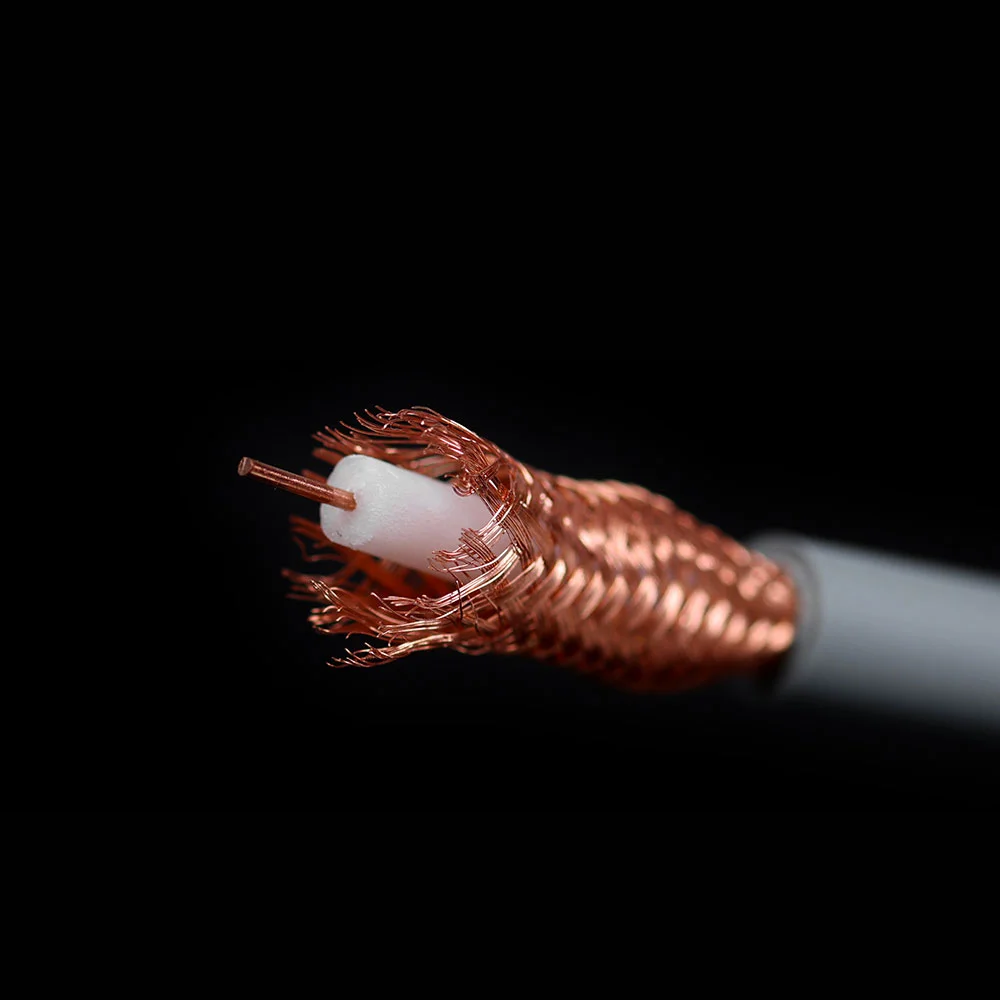

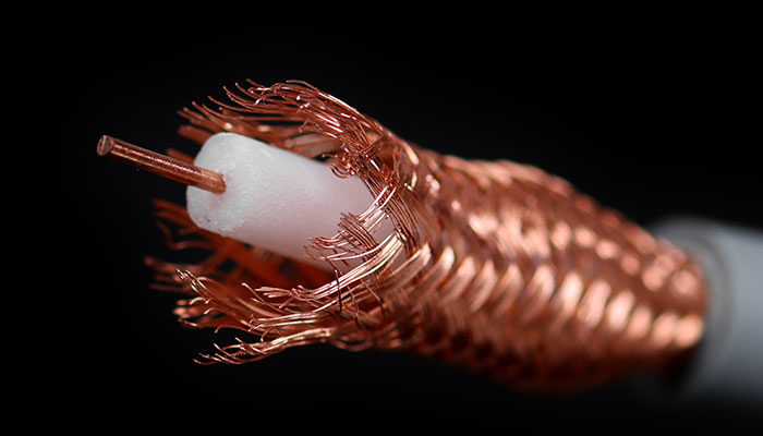

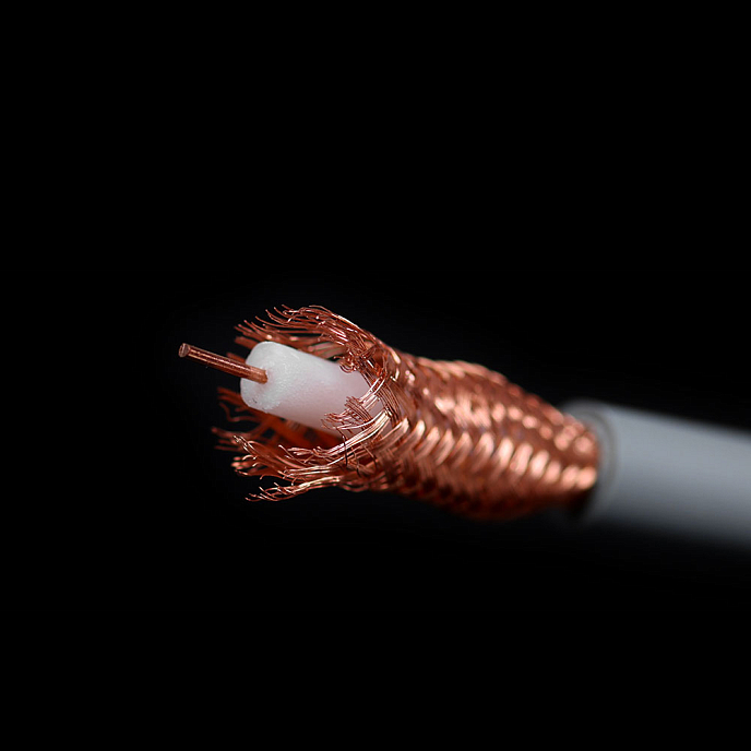

    Высококачественный коаксиальный провод
    Для обеспечения надежной и точной передачи по коаксиальному кабелю центральный проводник TC100-COA имеет конструкцию, произведенную по самым высоким стандартам с двумя вариантами длины 35 см / 65 см. Кабель оснащен медным проводником OCC высокой чистоты 99,9999% с импедансом 75 Ом. Более толстый диаметр провода обеспечивает согласованность импеданса, что также имеет решающее значение для передачи по коаксиальному кабелю.

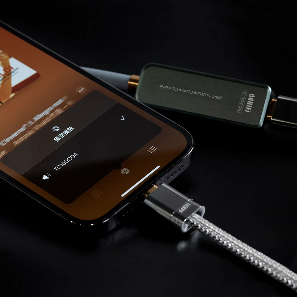

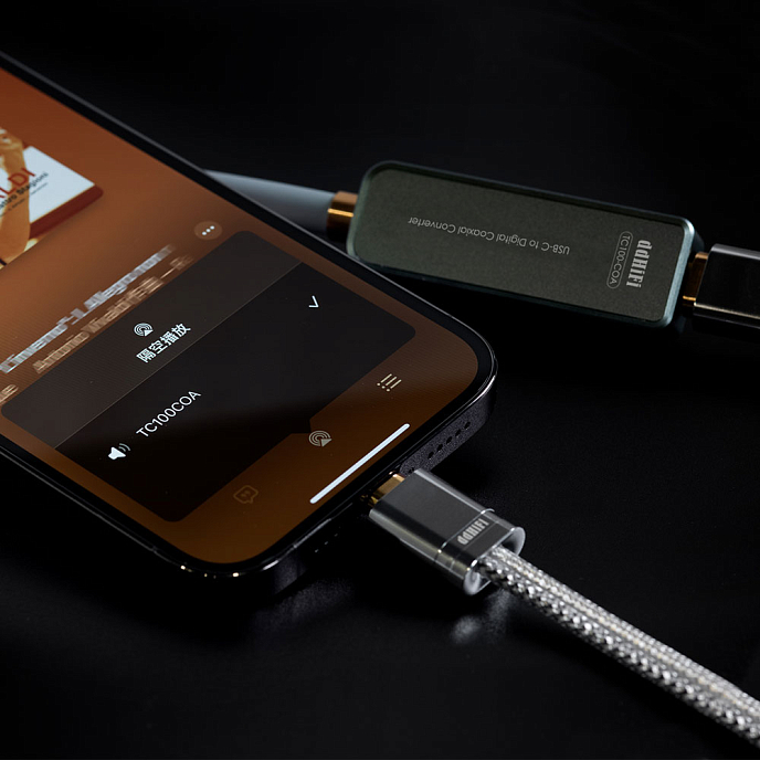

    Сменный кабель USB
    Разъем USB-C позволяет использовать множество интерфейсов при подключении TC100-COA к цифровым устройствам, не ограничиваясь USB-C, USB-A и Lightning. Можно выбрать подходящий кабель для передачи данных для непосредственного подключения цифрового устройства в соответствии с вашими потребностями в кабелях разной длины. Также можно использовать USB-кабель, поставляемый в комплекте со смартфоном, в качестве альтернативы рекомендуется использовать кабели ddHiFi TCO9S и MFIO9S для улучшения качества звука.
    Сменный кабель USB
    Некоторые высокоскоростные кабели передачи данных USB-C могут быть несовместимы с TC 100-CPA; пожалуйста, используйте обычный кабель для передачи данных USB 2.0. При работе с iPhone требуется использовать кабель для передачи данных с функциями OTG, такими как MFiO6S и MFiO9S, или адаптер OTG такой, как ddHiFi TC28i и TC28i Pro. Обычный кабель для передачи данных без функции OTG не будет работать.

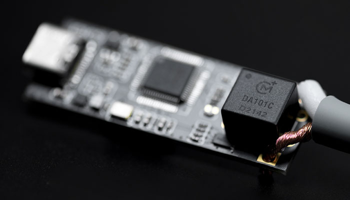

    Развязка с землей
    Развязка с землей
    В недорогих или некачественных устройствах заземление USB напрямую подключается к одному из коаксиальных выходов или использует только один конденсатор для создания изоляции, в результате такая передача звука была бы ненадежной. В TC100-COA используется цифровой аудиотрансформатор DA101C от компании Murata, который обеспечивает баланс между входными цепями USB и коаксиальными выходными цепями для обеспечения высококачественной передачи цифрового звука.
