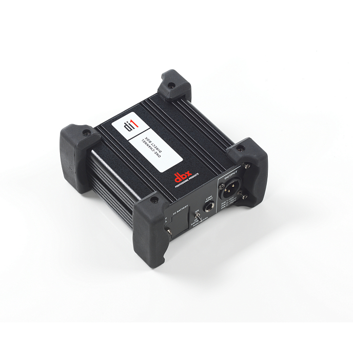

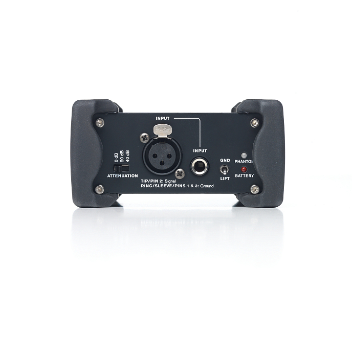

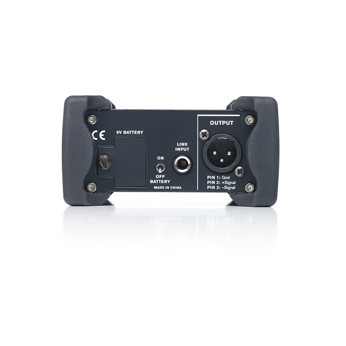

    dbx DI1 – это профессиональный директ-бокс, служащий для согласования сопротивлений и превращения небалансного аудиосигнала в балансный. Активная схема устройства с встроенным предусилителем способствует корректной работе со слабыми сигналами, например, электроакустических гитар или пассивных датчиков бас-гитар. Прибор является одноканальным и имеет один небалансный вход, представленный разъемами XLR и 1/4'' Jack TS. Использовать можно только один из двух входов. Присутствует аттенюатор на входе, способный понизить уровень громкости на 20 или на 40 дБ. Входное сопротивление – больше 250 кОм. Балансный выход выполнен в виде разъема XLR, также есть сквозной выход на разъеме 1/4'' Jack TS, названный здесь Link Input, с помощью которого можно вывести исходный небалансный аудиосигнал, например, на гитарный усилитель. Это нужно в случае одновременной записи чистого звука инструмента и обработанного комбиком, а также для использования нескольких звукозаписывающих устройств. В наличии имеется свитч GND/LIFT, служащий для предотвращения земляных петель и избавления от шумов. Питание осуществляется от батарейки типа «крона», которая не входит в комплект поставки и приобретается отдельно. Также прибору необходимо фантомное питание +11-52V. Для экономии заряда в моменты не активности есть выключатель для батарейки, а также индикаторы подачи энергии. Корпус директ-бокса выполнен в виде компактной металлической конструкции, которая отличается прочностью и износостойкостью.
