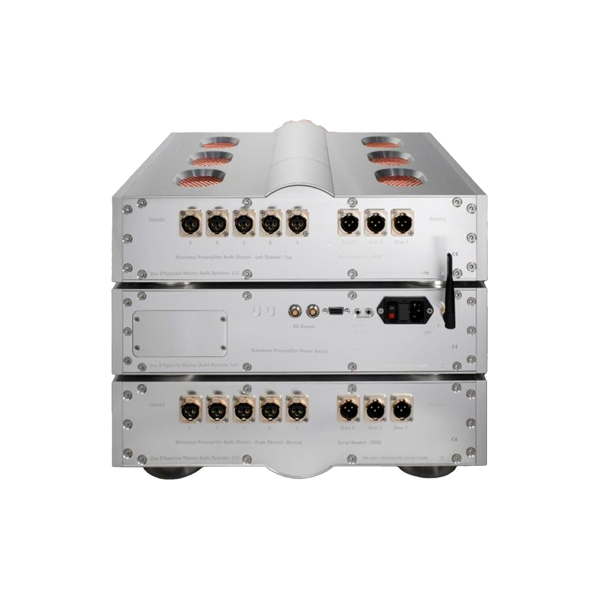

    Новый предусилитель Relentless является вершиной дизайна предусилителей. Предусилитель играет важнейшую роль в музыкальном воспроизведении; это тот момент на этапе воспроизведения, когда музыкальный сигнал особенно подвержен компрометации из-за шумов и искажений. Использование трех отдельных шасси в конструкции предусилителя Relentless - выделенного аудиошасси для каждого канала, разделенного блоком питания/секцией управления - решает эти проблемы и дает другие преимущества.

    Расположенный между двумя аудиоканалами, блок питания использует обширное электрическое и магнитное экранирование, чтобы не допустить попадания излучаемых помех в критические схемы предусилителя. Внутренняя схема линейного кондиционирования фильтрует радиочастотные шумы в сети переменного тока и компенсирует асимметричные формы волны питания и постоянного тока в сети. Питание для каскадов предусилителя поступает от двух тороидальных трансформаторов мощностью 150 ВА - один предназначен для аналоговых схем, другой - для цифровых и управляющих схем. Эти трансформаторы управляют 8-амперным мостовым выпрямителем и 26 400 микрофарад емкости фильтра. Два регулятора для аналоговых каскадов являются уменьшенными версиями тех, что используются в усилителе Relentless Mono. Отдельный цифровой регулятор представляет собой монолитную платформу с тепловой защитой и защитой от ограничения тока в маловероятном случае неисправности. Предварительный усилитель Relentless имеет почти такие же возможности по питанию, как и многие усилители мощности.

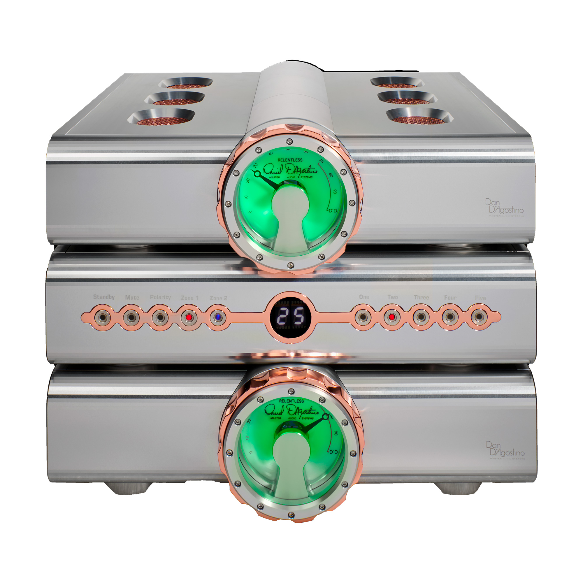

    Раздельные, но связанные
    Пожалуй, самым ярким элементом предусилителя Relentless является пара регуляторов громкости, расположенных перед двумя аудиошасси. В конструкциях предусилителей схемы регуляторов громкости часто упускаются из виду, а то и активно минимизируются. В предусилителе Relentless это не так. Каждый регулятор громкости выполнен с использованием 14 отдельных металлических компонентов, обеспечивающих максимально плавный отклик и контроль твердотельных переключателей военного класса с высокой линейностью и дискретных прецизионных резисторов, используемых в цепи громкости. Полоса пропускания и переходные характеристики предусилителя Relentless совершенно не зависят от настройки громкости. В результате высокие частоты звучат особенно плавно и протяжно, а музыка возникает из "черной" тишины.
    Настройки громкости отображаются с помощью элегантных регуляторов громкости, выполненных в стиле швейцарских часов, или могут отображаться в цифровом виде, от 0 до 99.

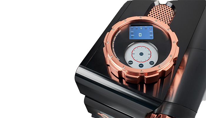

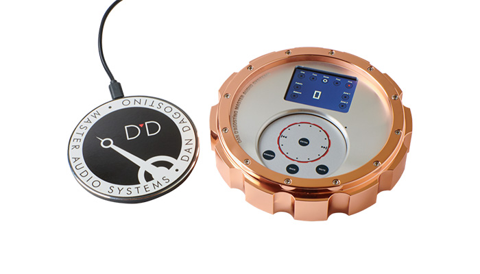

    Пульт дистанционного управления предусилителя Relentless, выполненный из обработанного алюминия и меди, имеет удобную конструкцию и управляется с помощью сенсорной панели. Кнопки управления сведены к минимуму, а большинство операций выполняется с помощью тактильной сенсорной панели. Технология Bluetooth 5.0 увеличивает радиус действия пульта и устраняет проблемы прямой видимости, которые характерны для обычных инфракрасных пультов. Новинкой для предусилителя Relentless является двунаправленная функциональность пульта дистанционного управления. Все настройки, выполненные на передней панели предусилителя Relentless, отражаются на экране пульта дистанционного управления, включая входные параметры, громкость и выбор баланса.
