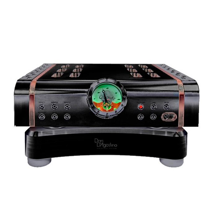

Сочетая передовые технологии предусилителя Momentum HD и силовую часть усилителя Momentum MxV, интегрированный усилитель Momentum MxV обеспечивает производительность серии Momentum в компактном корпусе. Элегантный дизайн лишь намекает на продвинутую схему в алюминиевом и медном корпусе.

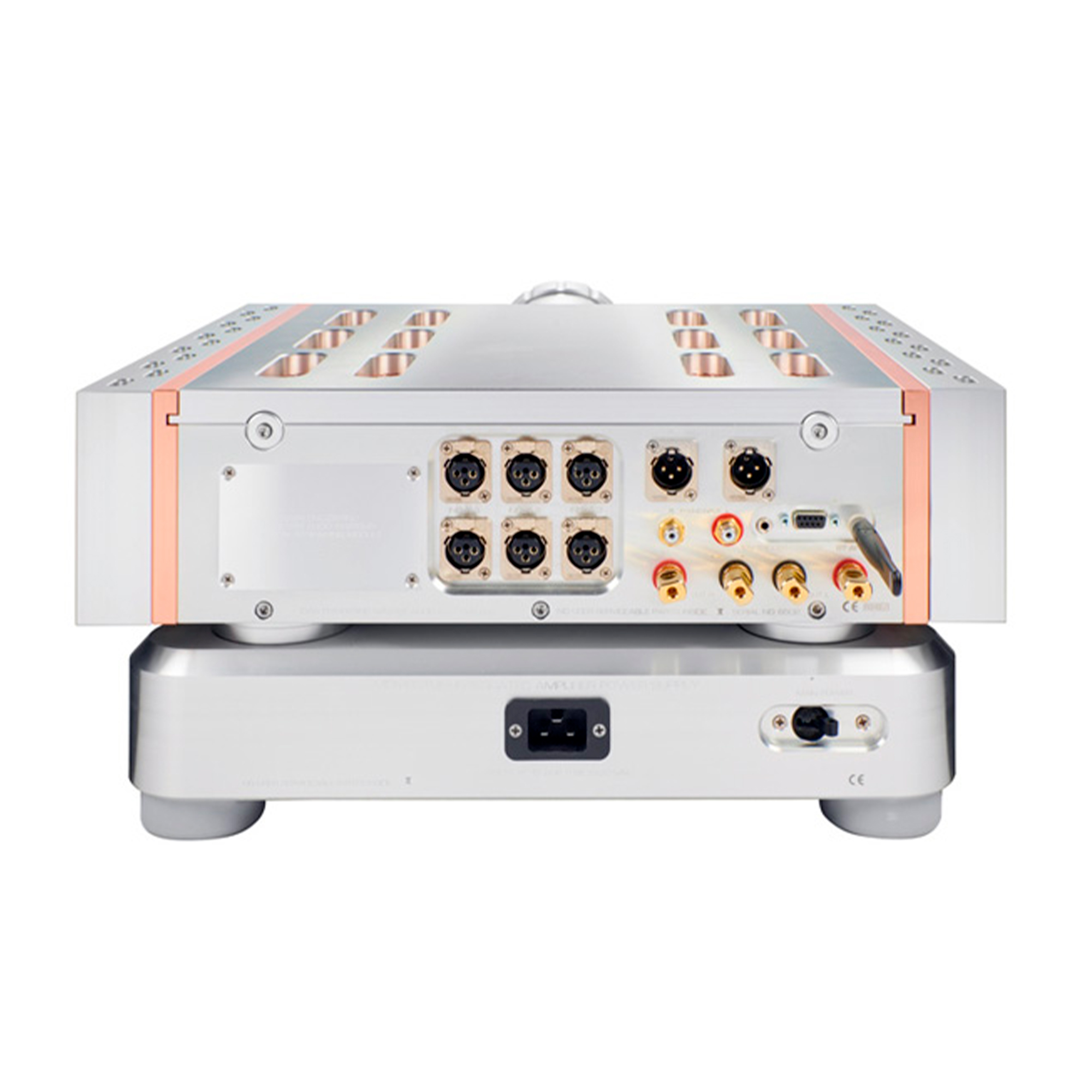

Объем конструкции интегрированного усилителя Momentum MxV требует использования двух отдельных шасси — специального аудиошасси и отдельного источника питания. Два шасси сцепляются с помощью специальных механизмов в монтажных ножках каждого шасси. 30-контактные позолоченные разъемы на 30 А с блокировкой исключают проводку, обычно используемую для этих соединий, и связанные с этим аномалии, которые могут возникнуть. Эта характерная конструкция полностью изолирует звуковой сигнал, как физически, так и электрически, от блока питания. Физическая изоляция обеспечивает дополнительное пространство для максимального увеличения мощности и аудиосхемы.

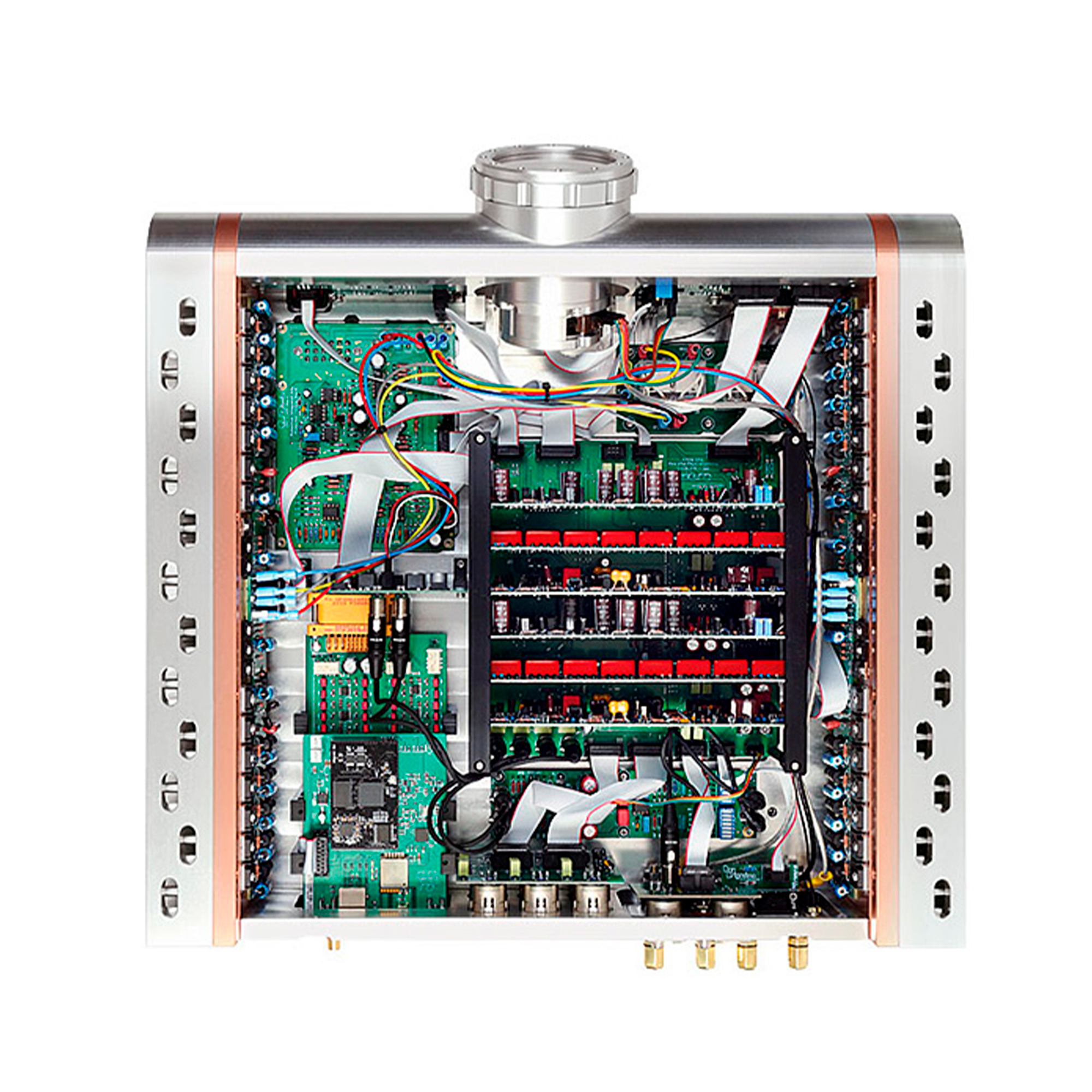

Каждая основная часть интегрированного усилителя была затронута технологическими достижениями, впервые представленными в моделях серий Relentless и Momentum. Начиная с секции предусилителя, шесть отдельных левых и правых печатных плат составляют секции входа, регулировки громкости и выхода. Основные топологии были заимствованы у предусилителя Momentum HD, включая инновационный входной каскад. Специализированный усилитель для современных высококачественных наушников спрятан за сдвижной дверцей.
Модуль цифровой потоковой передачи и фонокорректора
Отличительным преимуществом интегрального усилителя является прямое подключение каскада усиления предварительного усилителя к входной секции усилителя. Этот чистый путь устраняет аномалии разъемов и кабелей, которые потенциально могут повлиять на электрические и звуковые характеристики.
Решающее значение в новой схеме имеют биполярные транзисторы, питающие входную часть усилителя. Во всех усилителях Momentum MxV новые устройства обеспечивают в десять раз больший ток и мощность, чем ранее использовавшиеся устройства. Эти компоненты с более широкой полосой пропускания и более высокой мощностью улучшают характеристики низких и высоких частот с меньшими искажениями в обеих крайних частотах. Активация драйверного каскада осуществляется новой схемой стабилизации смещения, обеспечивающей почти 50-процентное увеличение рабочего смещения.
Увеличение количества операций класса А напрямую связано с улучшением качества звука. Благодаря новой топологии схемы MxV и нашему уникальному медно-алюминиевому теплоотводу, проблемы с нагревом в интегрированном усилителе Momentum MxV не представляют практической проблемы. Новая схема смещения обеспечивает постоянство смещения, предотвращая чрезмерные температуры даже при самых высоких требованиях. Дополнительные силовые транзисторы в выходном каскаде снижают нагрузку на каждое устройство. Минимизируя нагрузку на каждое отдельное устройство, вся секция выхода работает более эффективно. В результате получается более богатое, динамичное и интимное представление независимо от музыкального жанра.
Последний выходной каскад оснащен новыми выходными транзисторами, которые изначально использовались для флагманского моноблочного усилителя Relentless. В Momentum MxV Integrated используются 28 быстродействующих транзисторов с высоким выходом. Каждый транзистор крепится с помощью двух крепежных деталей из нержавеющей стали — редкость среди транзисторов в плоском корпусе — для максимальной передачи тепла медным радиаторам.
Сеть конденсаторов и резисторов, подключенная к базе каждого транзистора, обеспечивает стабильность даже на высоких частотах и с динамиками с низким импедансом. Кроме того, каждый выходной транзистор проходит тест на измерения, и только те элементы, которые соответствуют требуемым характеристикам, включаются в производство интегрального усилителя Momentum MxV. Как и все модели D'Agostino, интегральные усилители Momentum MxV имеют дискретную симметричную схему с прямой связью, наиболее точную из возможных схемных платформ.
