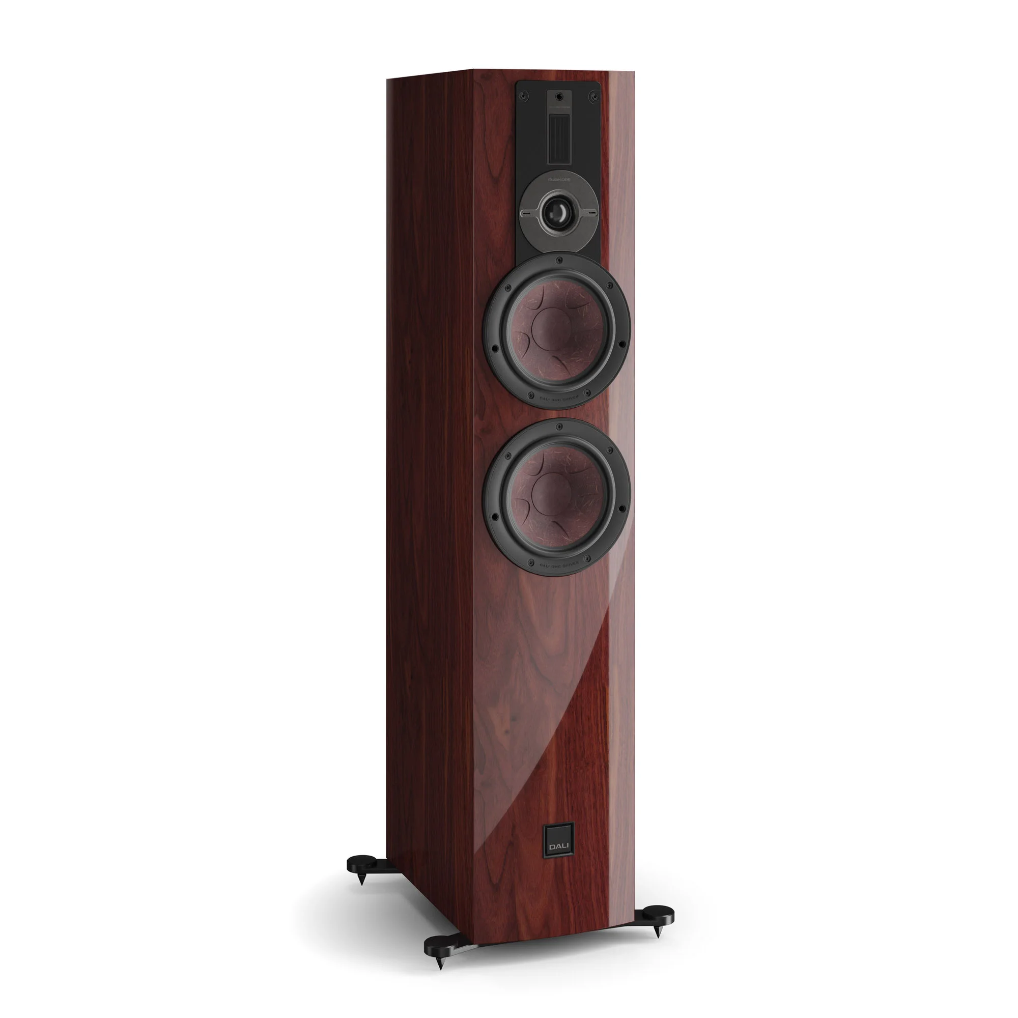

    Dali Rubikore 6 - напольная акустическая система с двумя вуферами 165 мм и комбинированным ВЧ-блоком. Вуферы настроены на разные разные частоты, в результате чего образуется конструкция с 2.5 + 0.5 полосами с потрясающим широким диапазоном. Благодаря слаженной работе четырёх излучателей, акустика Rubikore 6 обеспечивает мощное звуковое давление с чистым детальным звучанием.
    • два НЧ-динамика 165 мм с диффузорами из древесно-бумажной массы;
    • комбинированный ВЧ-блок: 29-мм динамик с тканевым куполом + магнито-планарный твитер 17 x 45 мм;
    • магнитная система SMC;
    • настройка кроссовера - 800 / 2,600 / 14,000 Гц;

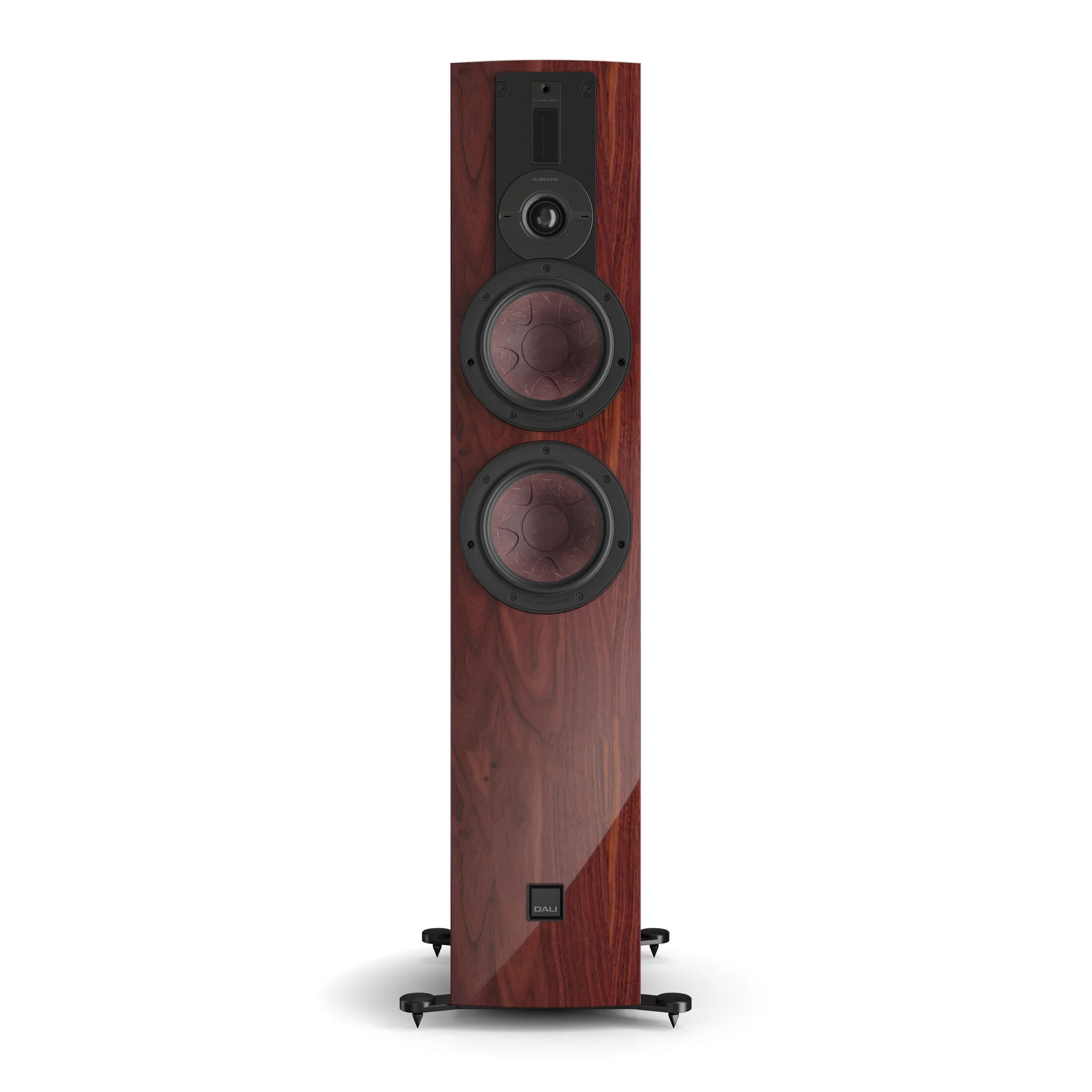

    Комбинированный твитер
    Комбинированный ВЧ-блок состоит динамика с мягким тканевым куполом диаметром 29 мм и магнито-планарного излучателя с размером мембраны 17 x 45 мм. Оба твитера установлены на общей металлической пластине, изолирующих их от воздействия со стороны НЧ-драйверов. Планарный излучатель вступает в работу с частоты 14000 Гц, расширяя АЧХ акустической системы до 34000 Гц. Кроме того, диаграмма направленности акустической системы существенно выравнивается благодаря дополнительному ВЧ-динамику, и качество звука в меньшей степени зависит от параметров комнаты прослушивания.

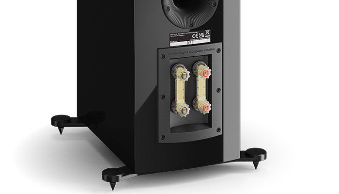

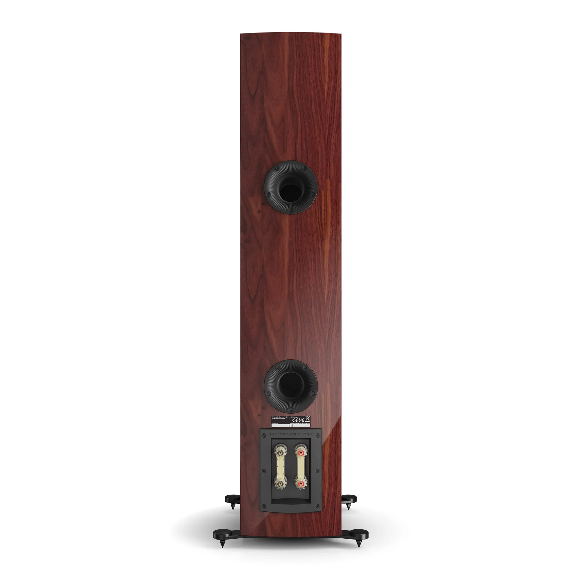

    Излучатели подключены к разделительному фильтру, выполненному из отборных компонентов. Каждый динамик настроен на свою частоту, образуя вместе конструкцию с 2.5 + 0.5 полосами с мощным звуковым давлением и потрясающим диапазоном. Для подключения к усилителю предусмотрены две пары винтовых клемм. Акустика поддерживает режим подключения bi-wiring/bi-amping, но также комплектуется специальной пластиной-переходником для классического подключения одним стереокабелем.

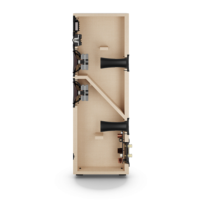

    Корпус ручной работы
    Корпус акустики изготовлен из ДВП значительной толщины, дополнен внутренними стяжками и обладает качественным внутренним демпфированием. Размещение среднечастотных и басовых динамиков в отдельных камерах позволяет индивидуально настроить каждый драйвер на его рабочий диапазон и максимизировать отдачу. Для механической развязки от поверхности, на которой будут установлены колонки, они комплектуются ножками-шипами премиум-качества.
