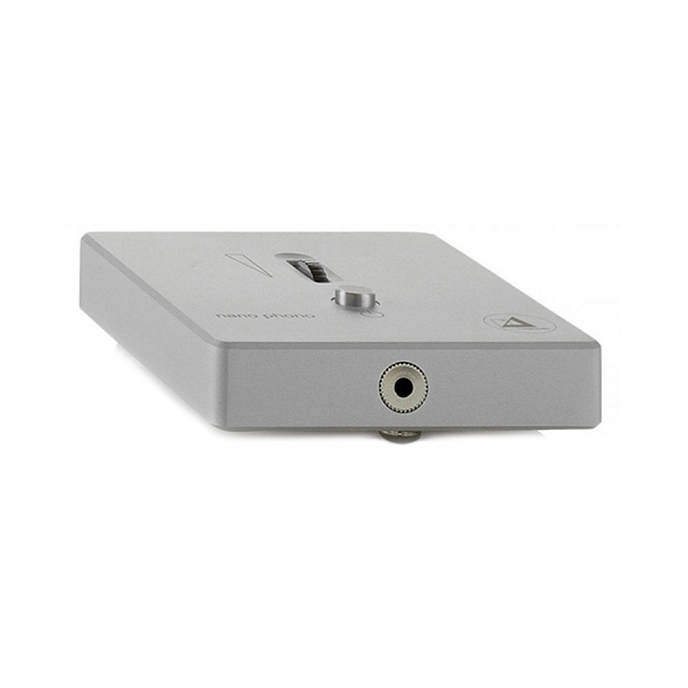

    Компактное устройство Clearaudio Phonostage Nano Phono H V2 представляет собой MM/MC - фонокорректор со встроенным усилителем для наушников. Это выгодно отличает Phonostage Nano Phono H V2 от аналогичных моделей, так как с его помощью меломан может начать прослушивание виниловых пластинок даже в том случае, если у него еще нет аудиосистемы.
    • поддержка ММ и МС картриджей;
    • выделенный усилитель для наушников;
    • subsonic фильтр;
    • схемотехника: двойное моно;
    • усиление: 48 дБ (ММ), 68 дБ (МС);
    • соотношение сигнал/шум: 70 дБ (МС), 81 дБ (ММ);
    • разделение стерео каналов: 80 дБ;

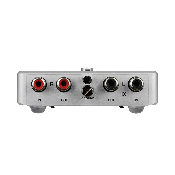

    Аппарат выполнен в металлическом корпусе, имеет простой дизайн и отличается высоким качеством изготовления и отделки. На верхней панели Clearaudio Phonostage Nano Phono H V2 расположена кнопка включения питания, а также колесико регулятора громкости для наушников. Аппарат оснащен входами и выходами на разъемах RCA, а также гнездом для подключения наушников. Корпус имеет три антирезонансные опоры, что обеспечивает хорошую устойчивость на любой поверхности. Блок питания у фонокорректора внешний, что позволило отделить этот потенциальный источник электрических помех от чувствительных усилительных схем.

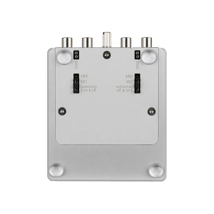

    Аппарат изготовлен по принципу двойного моно, что обеспечило хорошее разделение стерео каналов и широкую звуковую сцену с точной расстановкой образов. Предусилители для MM и MC-головок смонтированы на раздельных платах, с использованием прецизионных SMD-компонентов, что позволило сократить длину цепей передачи аудио сигнала. Для настройки режимов работы на нижней панели Clearaudio Phonostage Nano Phono H V2 предусмотрены несколько микро переключателей. С их помощью можно установить тип входа фонокорректора (MM или MC), входной импеданс (сопротивление и емкость), а также при необходимости задействовать фильтр сверх-низких частот.
    Встроенная схема усилителя для наушников развивает на выходе значительный ток, и рассчитана на подключение моделей с любым стандартным импедансом. Фонокорректор обладает повышенной чувствительностью к электромагнитным помехам, и это необходимо учитывать при выборе места его установки. Для подключения Clearaudio Phonostage Nano Phono H V2 к проигрывателю виниловых дисков (тонарму) используется специальный межблочный кабель с отдельным заземляющим контактом.
