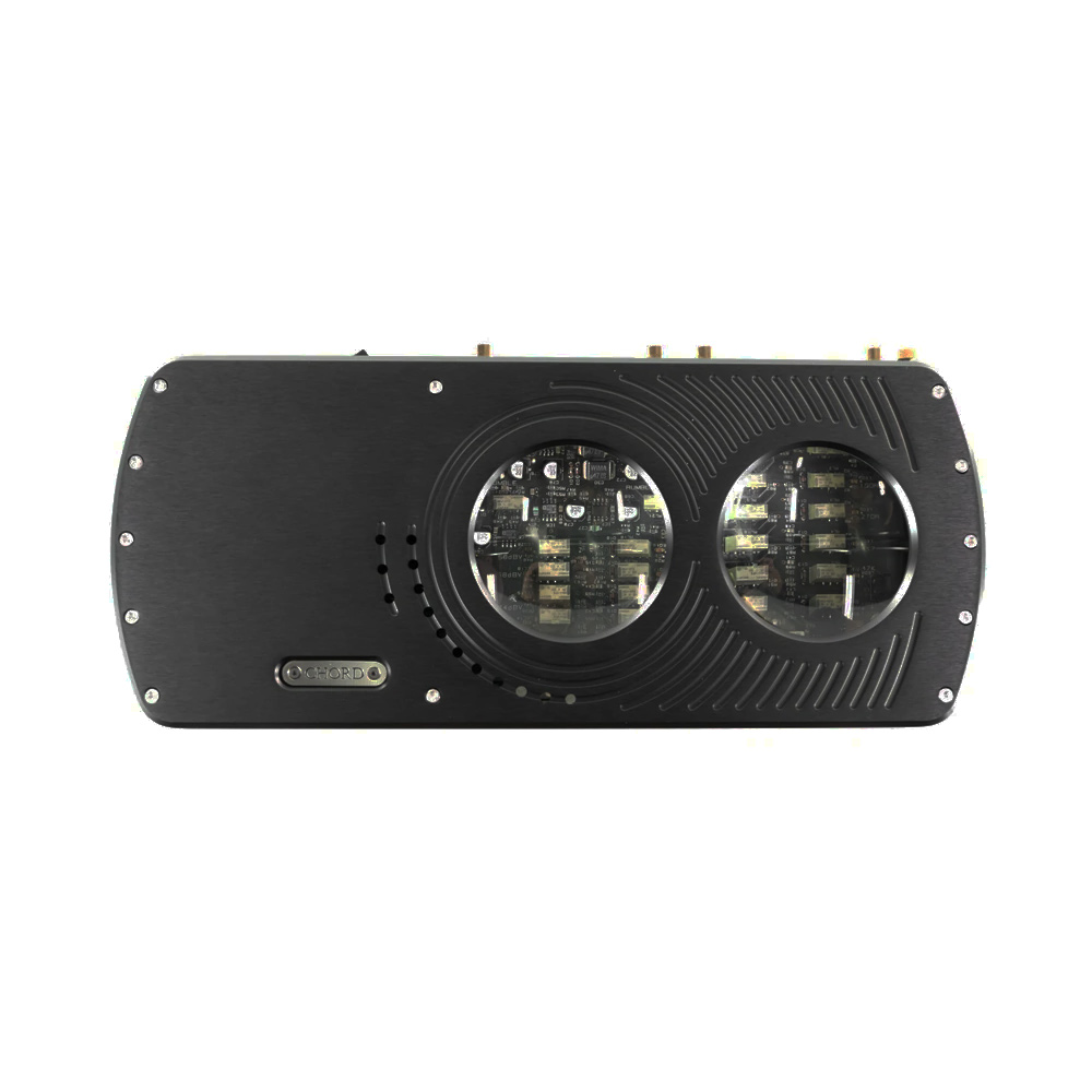

    Chord Electronics Symphonic – флагманский фонокорректор Chord из семейств Choral. Он предназначен для работы со звукоснимателями с подвижной катушкой МС (Moving Coil). В отличии от фонокорректоров начального уровня, Symphonic обеспечивает возможность тонкой настройки на ваш источник. Вы можете подключить виниловый проигрыватель к балансным (XLR) или небалансным портам (RCA) фонокорректора. Выбор активного входа осуществляется нажатием кнопки над входными портами.
    Chord Electronics Symphonic способен оптимальным образом подготовить сигнал для передачи на предусилитель. Можно включить и настроить входное усиление сигнала (gain) от 40 до 80 дБВ или выключить входное усиление. На тыльной стороне (над портами) расположены кнопки выбора входного импеданса: 33 Ом, 100 Ом, 200 Ом, 4.7кОм 47кОм. Для балансных портов значения действующего импеданса будет в два раза выше значений, указанных на кнопках, а именно: 66 Ом, 200 Ом, 400 Ом, 9.4 кОм 94 кОм. Рядом с кнопками, меняющими импеданс, находится кнопка для подключения к входам емкости в 150 пикоФарад (75 пикоФарад для балансных портов).

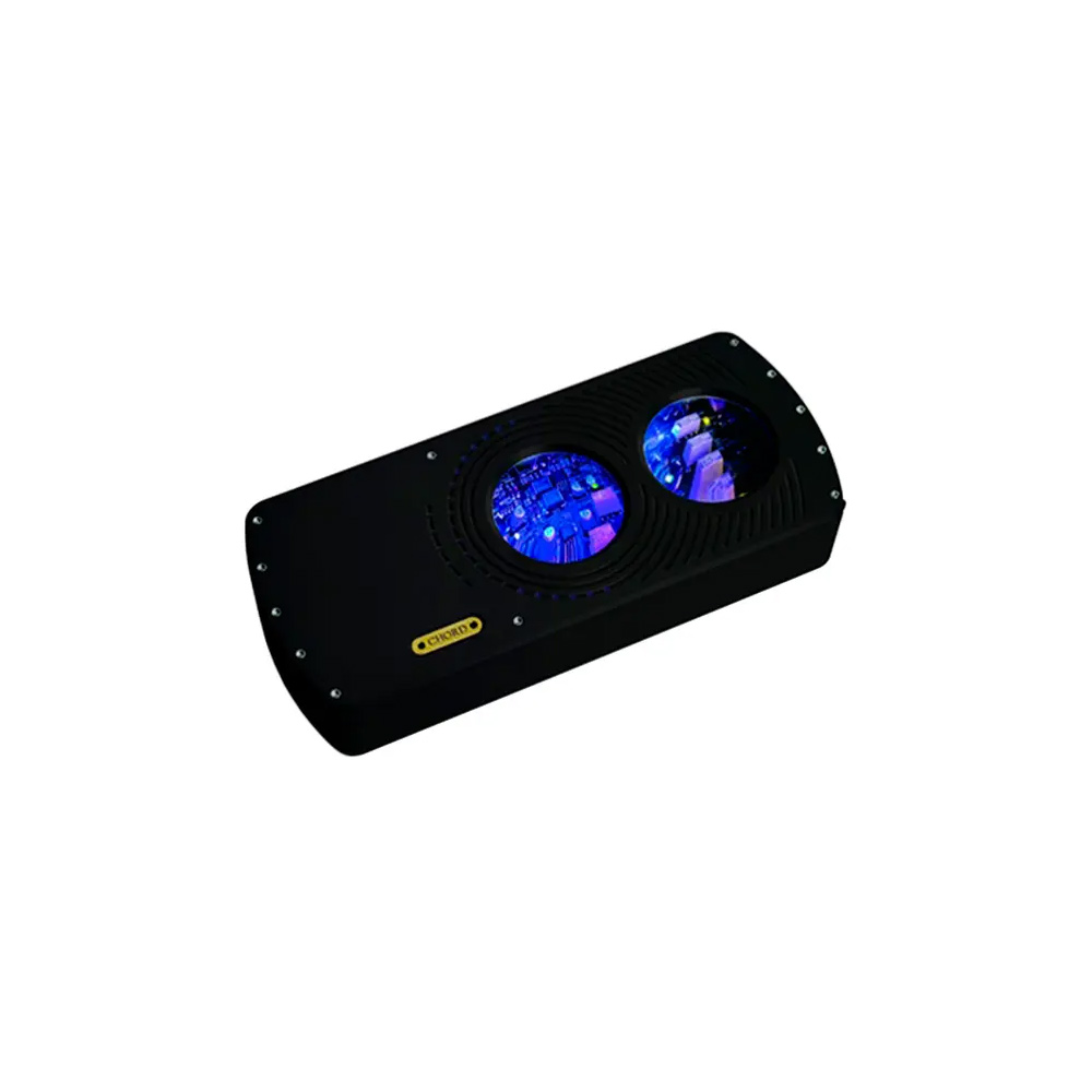

    В устройстве реализован фильтр низкочастотного рокота, возникающий при работе двигателя. Он понижает уровень сигналов с частотой ниже 50Гц на -24Дб. Фильтр включается/отключается нажатием кнопки, расположенной на тыльной части фонокорректора, справа. При выключенном фильтре рокота – амплитудно-частотная характеристика фонокорректора соответствует стандарту RIAA ( точностью ± 0.1дБ в диапазоне от 12 до 25000 Гц), а при включенном фильтре соответствует стандарту IEC. Общая полоса пропускания сигнала от 5 до 40000 Гц. Все сделанные настройки вы можете контролировать через прозрачные иллюминаторы в верхней части устройства. Огоньки светодиодов покажут вам все действующие настройки.
    Chord Electronics Symphonic снабжен двумя парами выходных портов для подключения фонокорректора к предусилителю: Балансные XLR и небалансные RCA. Выходной импеданс фонокорректора 520 Ом. Максимальный выходное напряжение (RMS) – 10 В. Аппарат имеет встроенный блок питания (16В 4А). В Symphonic реализована система пассивного охлаждения, поэтому единственное ограничением для работы фонокорректора – это не размещать его в закрытых полках соблюдать расстояние в 10 см от соседних электронных устройств.
