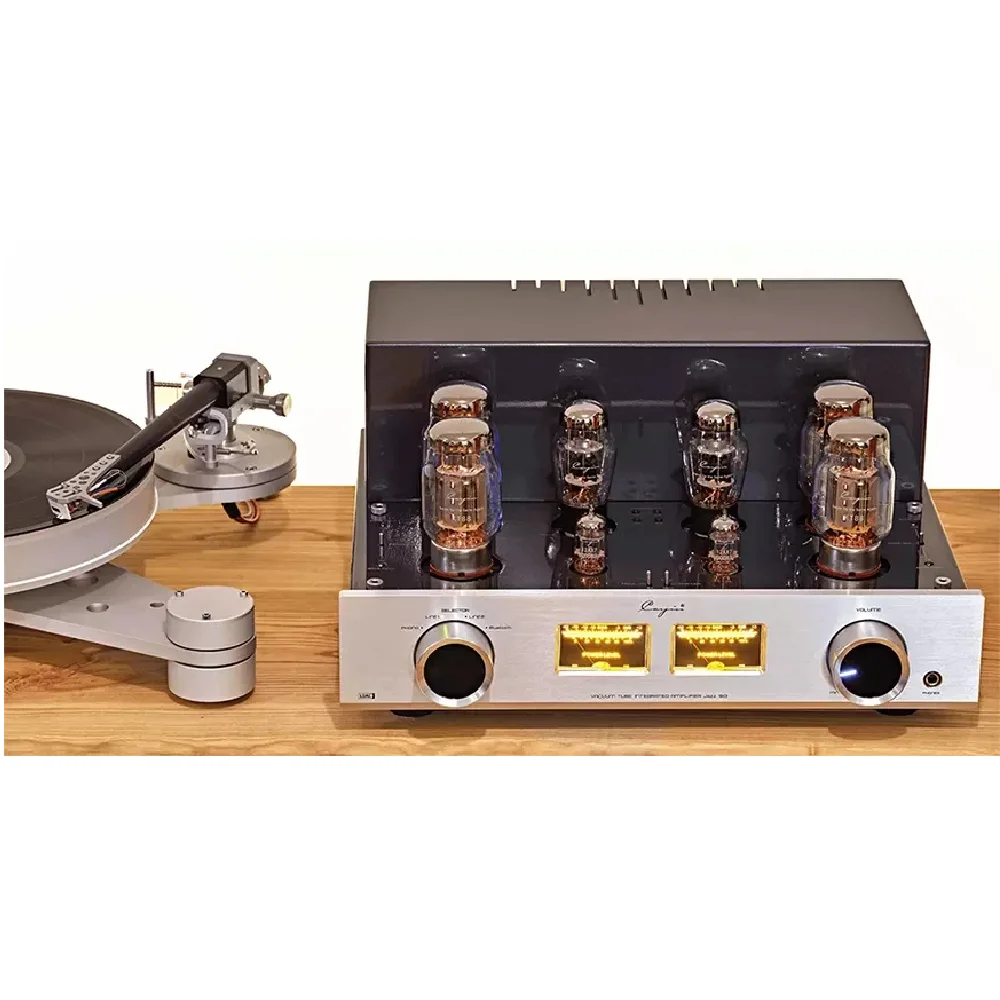

Cayin Jazz 90 Silver - это высококлассный интегральный ламповый усилитель, созданный для ценителей насыщенного аналогового звучания и современной функциональности. Модель объединяет винтажную философию лампового аудио с удобством цифровых технологий, предлагая гибкость настройки и по-настоящему музыкальный характер подачи.
Устройство выполнено вручную с применением точечного монтажа и ориентировано на максимально чистый тракт сигнала. Усилитель одинаково уверенно справляется как с вокальной, так и с динамичной инструментальной музыкой, раскрывая глубину сцены и богатство тембров.
