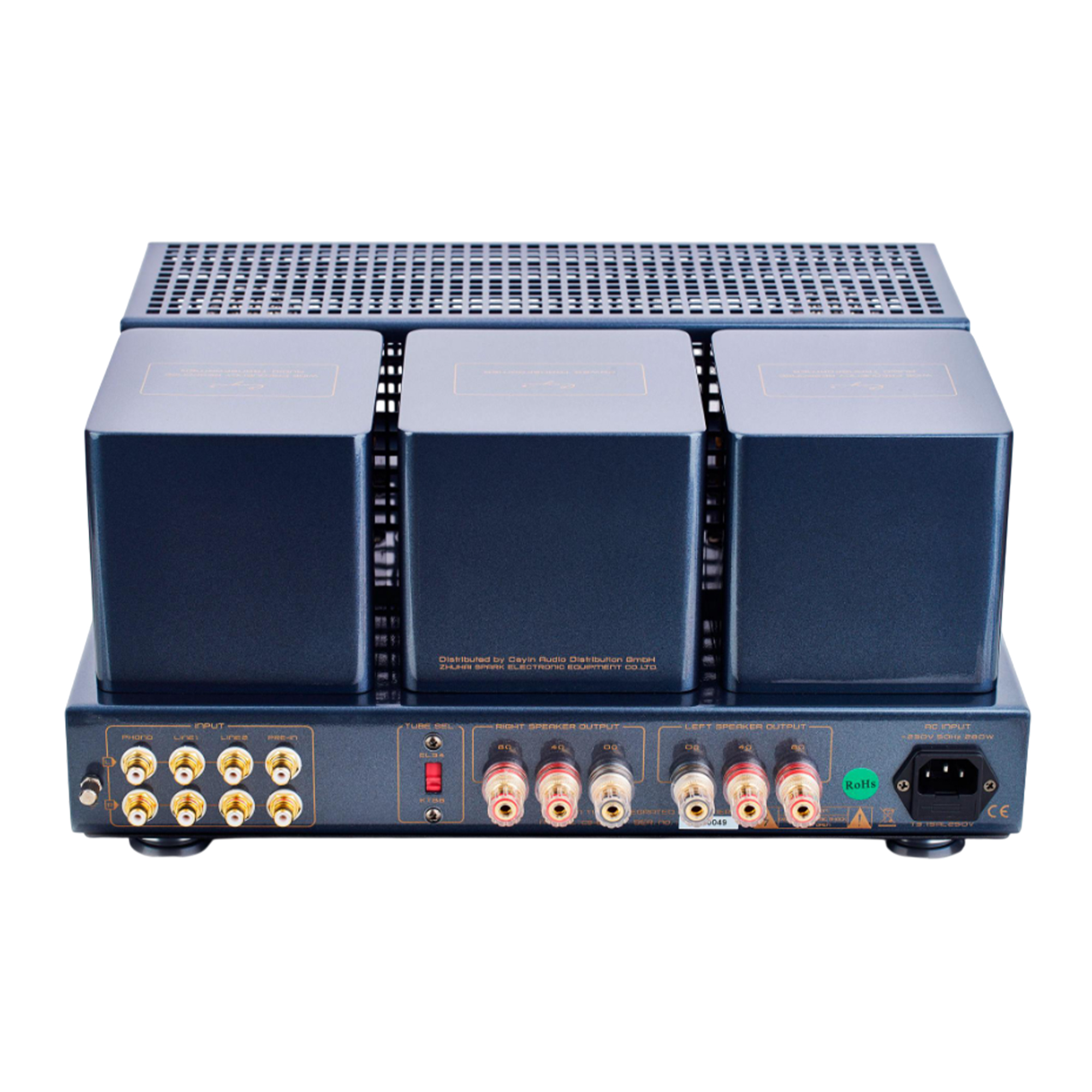

  • два линейных входа и вход Phono

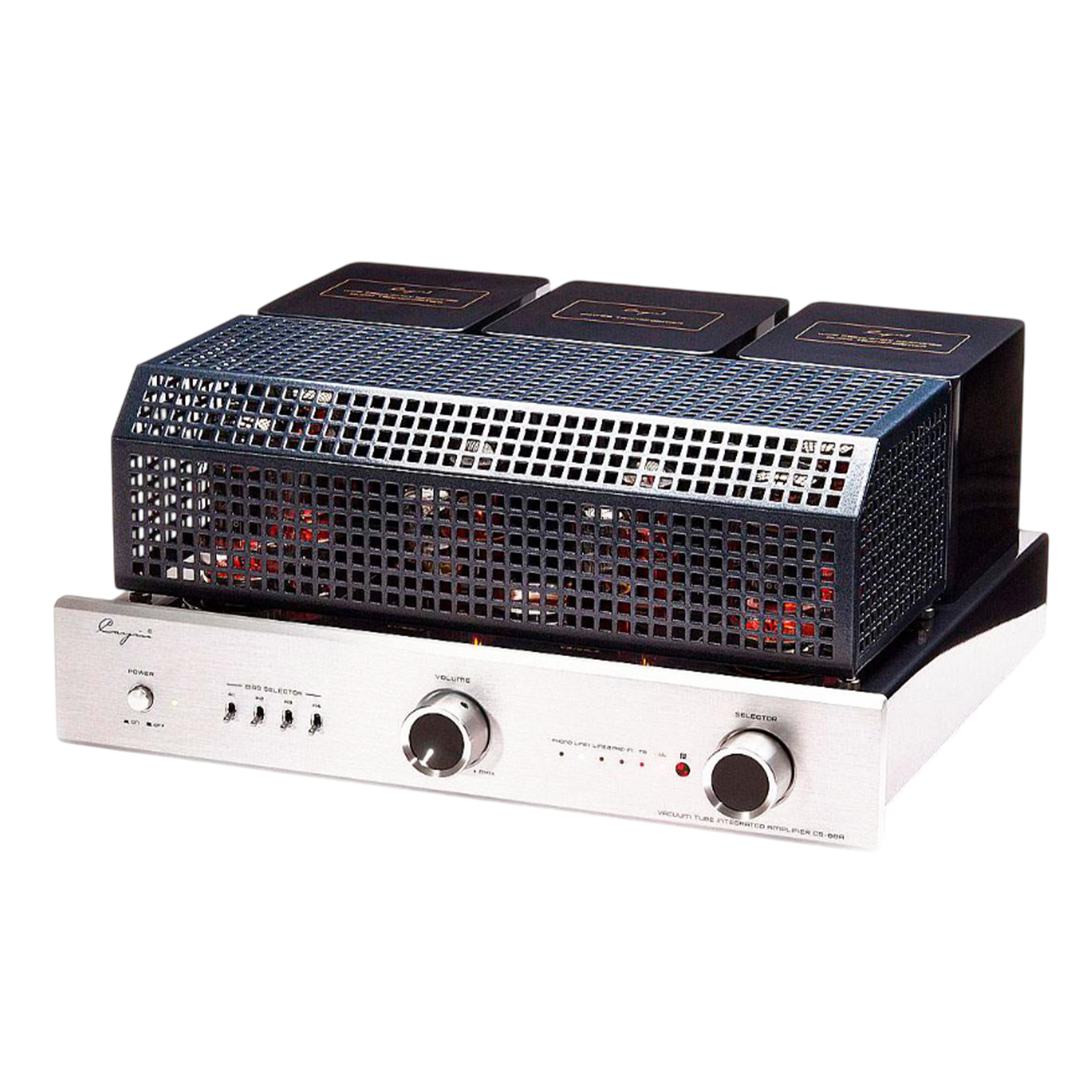

Двухтактный ламповый усилитель Cayin CS-88A (KT88) выполнен в корпусе с качественной внешней отделкой и имеет лаконично оформленную переднюю алюминиевую панель. Усилитель оснащен двумя линейными входами и входом Phono для подключения MM-звукоснимателя проигрывателя винила. В комплекте с Cayin CS-88A (KT88) поставляется пульт дистанционного управления.

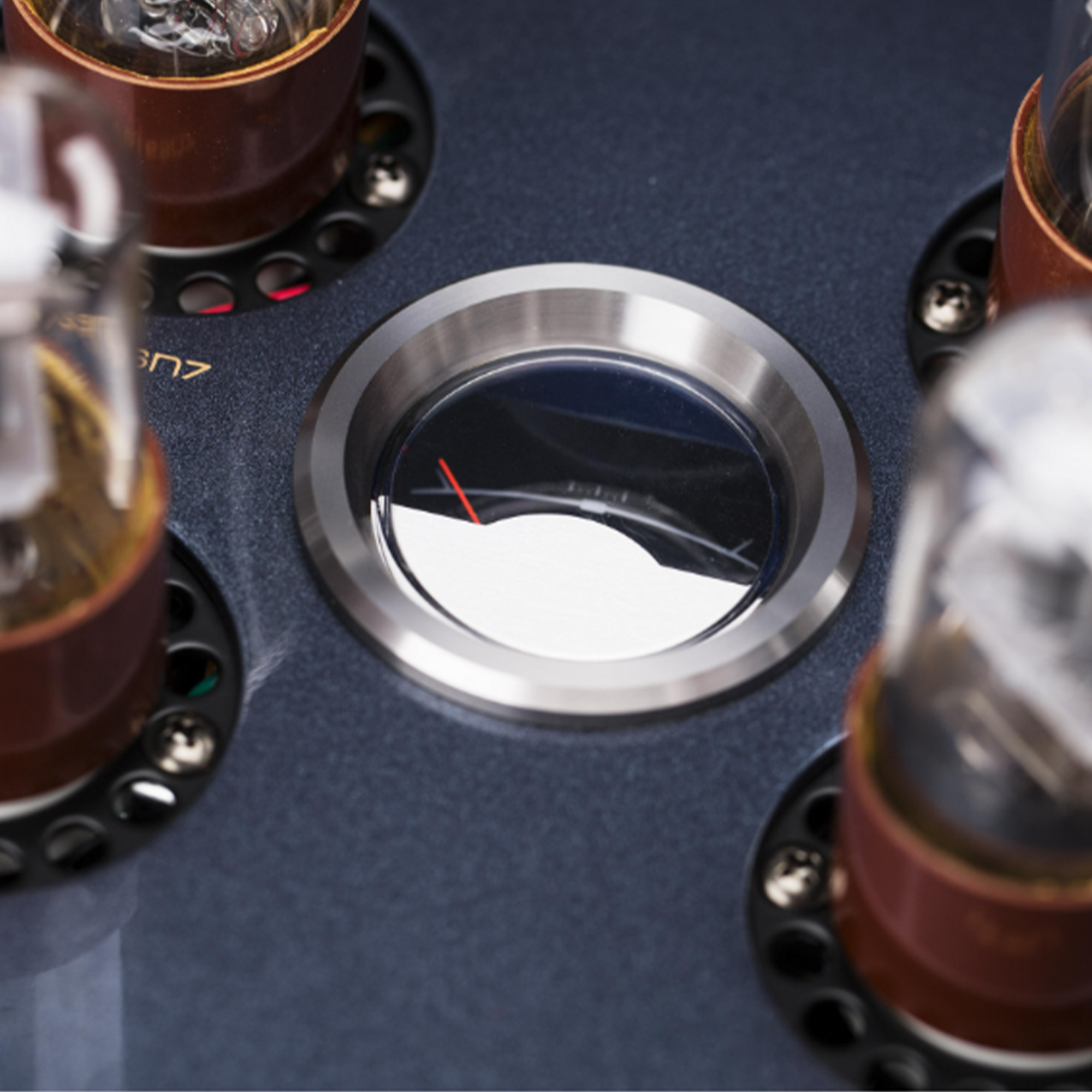

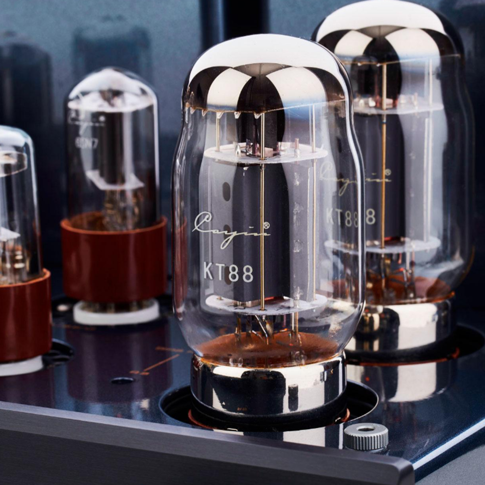

В каскадах предварительного усиления модели используются лампы 6SL7, драйверный каскад построен на лампах 6SN7, а на выходе работает пара мощных KT88. Все лампы предварительно подбираются на заводе по идентичности параметров. В усилителе имеется возможность ручной подстройки напряжения смещения каждой выходной лампы. Это может пригодиться в процессе эксплуатации усилителя, так как со временем исходные параметры четырех ламп могут меняться не равномерно, и это приведет к искажениям звука. Кроме того, такая настройка потребуется в случае замены ламп на новые. На верхней панели около каждой выходной лампы имеется выведенный под шлиц подстроечный резистор. Также в центре панели расположен стрелочный измеритель. Выбор лампы, смещение которой контролируется в данный момент, осуществляется с помощью переключателей, расположенных спереди. В целом это очень надежное и удобное решение, при этом сама измерительная цепь никак не влияет на качество звука. Схема мягкого старта в усилителе позволяет продлить срок службы ламп.
Для регулировки громкости используется моторизованный переменный резистор Alps. Cayin CS-88A (KT88) оснащен фирменными выходными трансформаторами, обладающими расширенным частотным диапазоном. В блоке питания усилителя установлен мощный тороидальный трансформатор, разработанный специально для данной модели. В качестве выходных в усилителе можно установить лампы EL34, при этом требуемый режим их работы устанавливается с помощью переключателя. Еще одна возможность изменения звучания усилителя – перевод его в триодный или ультралинейный режимы. Первый характеризуется меньшей выходной мощностью при более высокой прозрачности звука, второй же дает больший звуковой напор.
