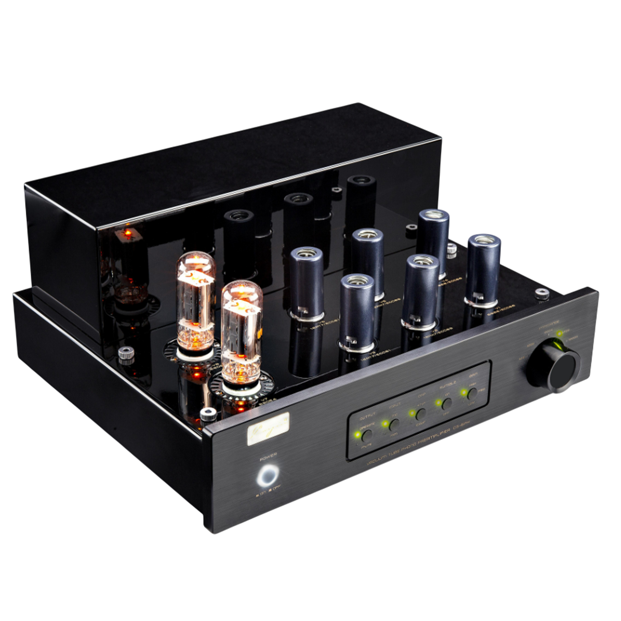

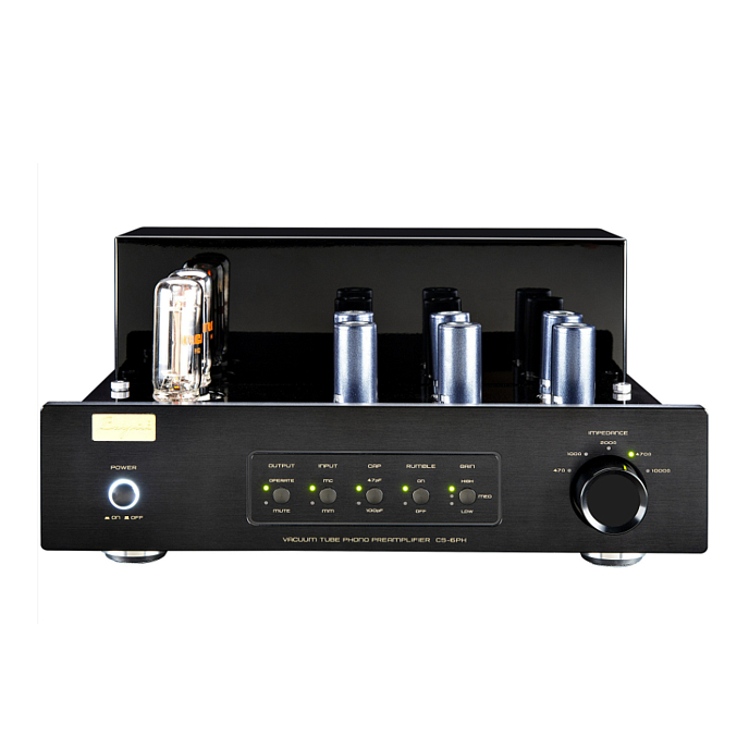

Фонокорректор Cayin CS-6PH разрабатывался специально для удовлетворения нужд самых требовательных аудиофилов. Модель базируется на вакуумных электронных лампах и предназначается для работы с двумя типами картриджей: MM (с подвижной магнитной системой) и MC (с подвижной катушкой).

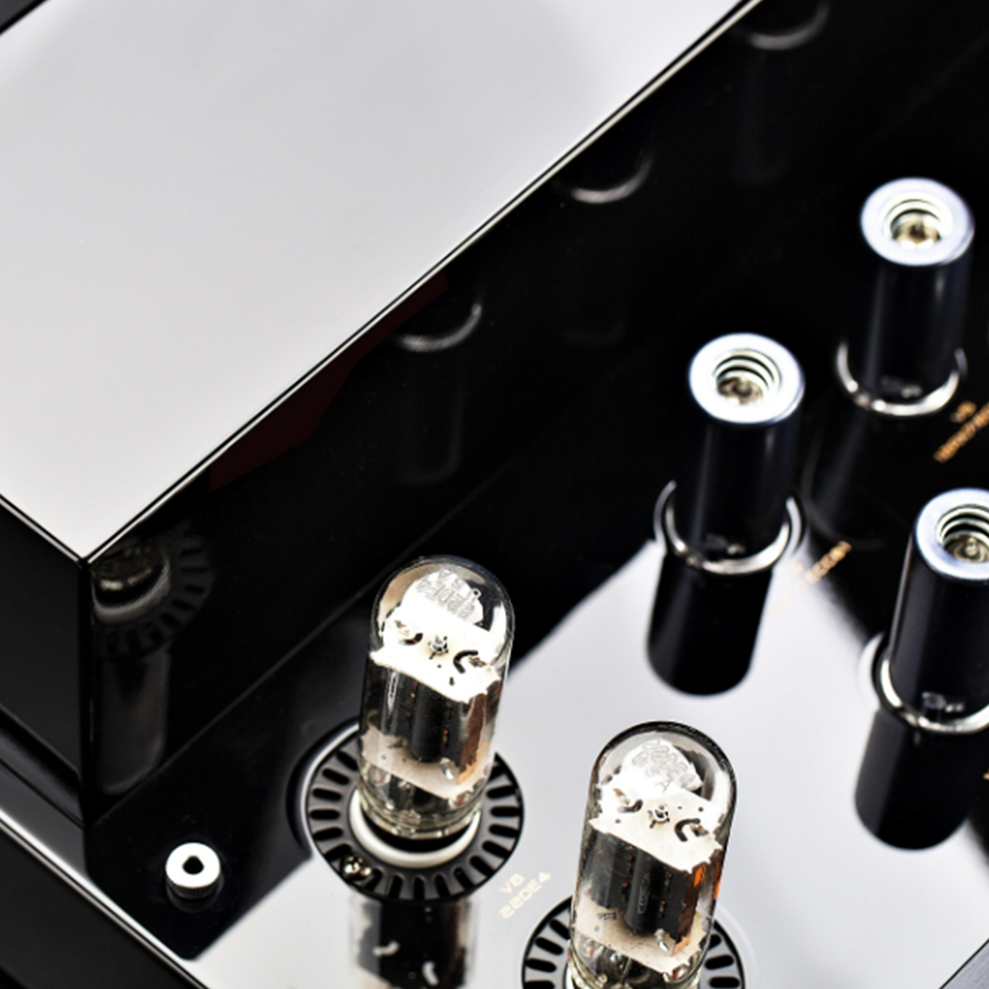

Модель использует две лампы 6922 (ECC88), произведенные компанией Electro Harmonix, для усиления сигнала MC-картриджей, две лампы JJ Electronics ECC83 (12AX7) для MM-картриджей, пару двойных триодов 12AT7 для выходного каскада и два кенотрона RCA 22DE4 для выпрямления напряжения и минимизации остаточной пульсации.

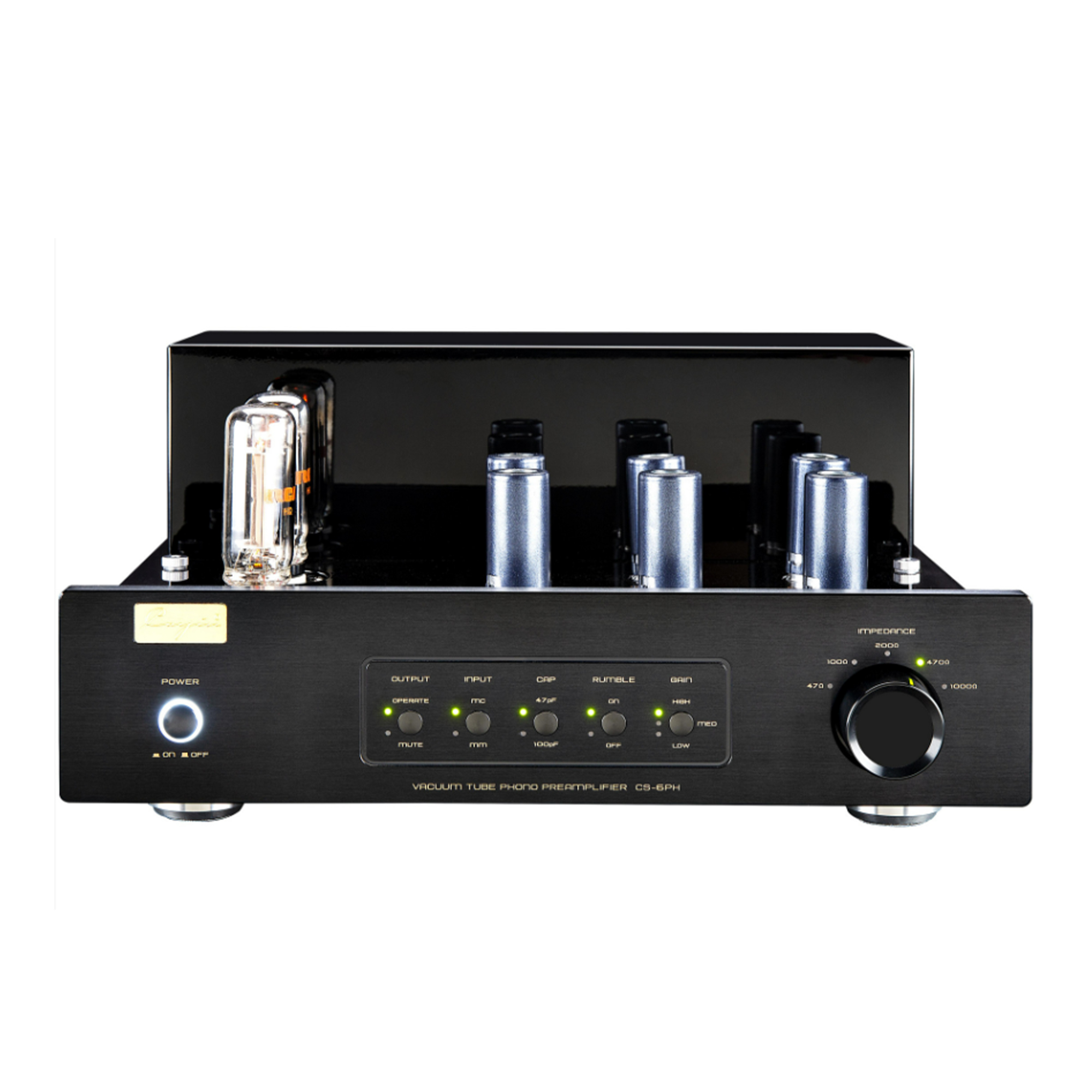

На алюминиевой фронтальной панели корпуса Cayin CS-6PH находится 3-позиционный кнопочный переключатель с LED-диодами для выбора требуемого коэффициента усиления: низкого (Low), среднего (Med) или высокого (High), т.е. стандарт в 40 дБ, который обычно используется для MM-картриджей, можно повысить, соответственно, до 57, 61 или 65 дБ, что важно для MC-картриджей. На лицевой панели также расположена кнопка выбора емкостной нагрузки Cap (47 или 100 пФ). Входной импеданс нагрузки для головок звукоснимателя с подвижной катушкой настраивается отдельной ручкой-переключателем путем выбора одной из пяти доступных позиций: 47, 100, 200, 470 или 1000 Ом.
На фасаде фонокорректора также имеется активатор инфразвукового фильтра, позволяющий минимизировать низкочастотный гул/рокот, что особенно актуально при проигрывании слегка деформированных виниловых пластинок. Там же имеется кнопка селектора одного из двух RCA-входов, предназначенных, соответственно, для подключения виниловых проигрывателей с головками с подвижным магнитом или с подвижной катушкой.
В блоке питания фонокорректора установлен крупный силовой трансформатор с Ш-образным сердечником, созданный, непосредственно, самой компанией Cayin, которая имеет 20-летний опыт разработок в этой области. В связке с малошумным стабилизатором такой трансформатор обеспечивает стабильное усиление с ничтожно малым количеством шумов.
В цепях Cayin CS-6PH задействованы комплектующие премиум-сегмента, в том числе качественные конденсаторы, предназначенные специально для аудио, а также угольные резисторы, керамические панели для ламп и высококлассные реле. Сборка модели выполняется вручную высококвалифицированным персоналом компании.

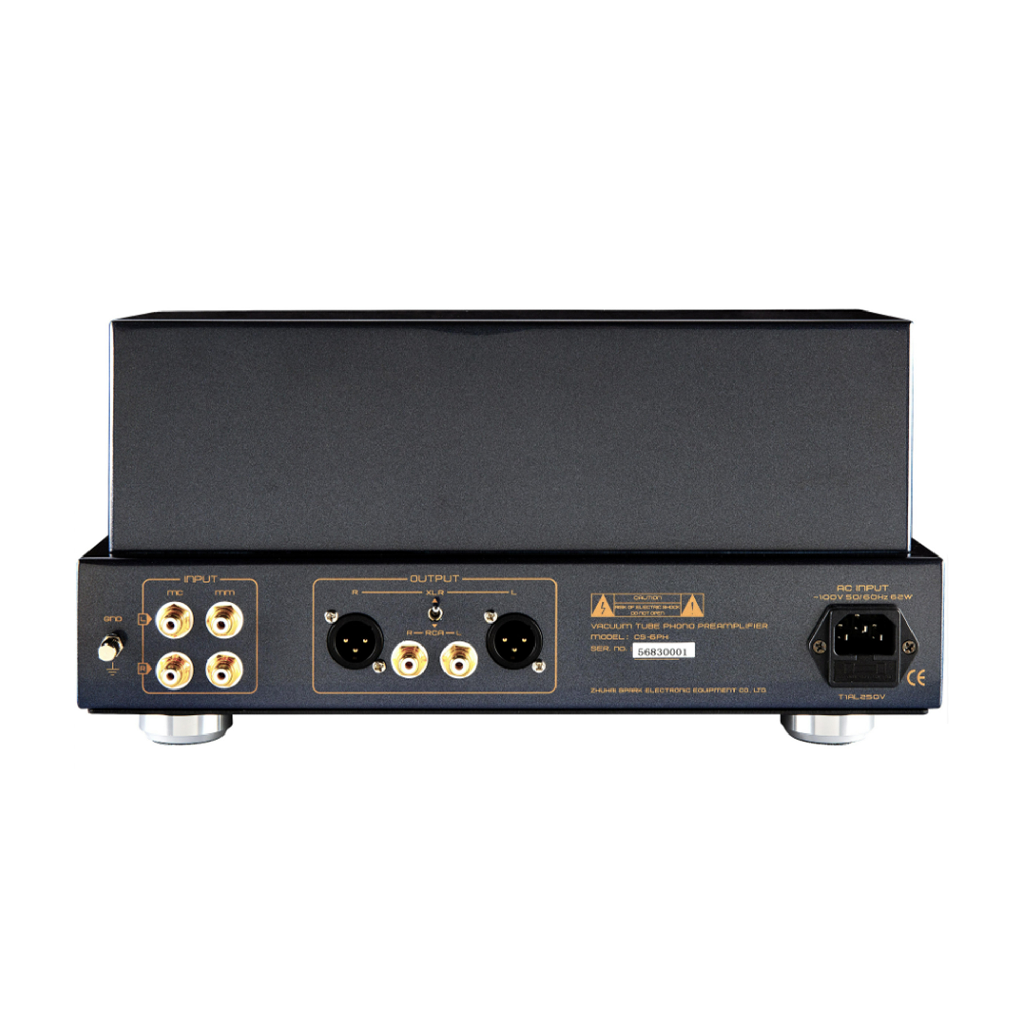

На тыльной панели фонокорректора помимо обычных выходных RCA-разъемов имеется выход XLR. Модель оснащена функцией «мягкого старта», благодаря которой удается обезопасить ее внутренние элементы от влияния высоких пусковых токов. Оптимального рабочего состояния Cayin CS-6PH достигает после 60-секундного прогрева. В комплект входит крышка для защиты ламп от механических повреждений. Модель доступна в черном или серебристом цвете.
