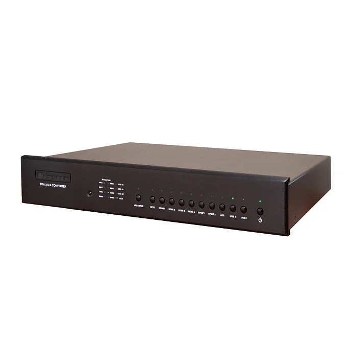

Bryston BDA-3 — внешний стереофонический цифро-аналоговый преобразователь. Основное отличие от модели BDA-2 — улучшенные возможности воспроизведения PCM и полная поддержка DSD. В то время, как BDA-2 поддерживал PCM вплоть до 24/192 бит, BDA-3 поддерживает сигнал до 32/384 бит. Более того, модель Bryston BDA-3 поддерживает DSD256. Звук обрабатывается в исходном формате без преобразований и соответствует исходной звукозаписи.

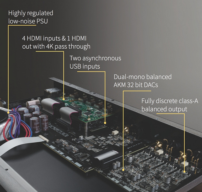

Цифро-аналоговый преобразователь Bryston BDA-3 набит под завязку различными функциями, но ни про одну из них нельзя сказать, что она лишняя. Начнем с основных отличий между BDA-2 и BDA-3 – улучшенные возможности воспроизведения PCM и полная поддержка DSD. В то время, как BDA-2 поддерживал PCM вплоть до 24/192, BDA-3 поддерживает PCM уже вплоть до 32/384. Более того, BDA-3 поддерживает DSD вплоть до DSD256. (Более подобная информация о моем опыте воспроизведения DSD в разных разрешениях изложена ниже). Bryston не только обеспечил DSD в BDA-3, но к ней еще пришло и понимание, что у PCM и DSD разные требования.
Компания сделала все, чтобы разработать независимые пути прохождения сигнала на платы ЦАП для DSD и PCM. Согласно Bryston «Звук обрабатывается в своем исходном формате без преобразований, чтобы быть уверенным, что каждая песня совершенна до последнего бита — точная копия исходной звукозаписи». Каждый из USB- и HDMI-входов на BDA-3 воспринимает DSD сигнал. Наиболее универсален USB-вход, который может обрабатывать звук вплоть до DSD256, тогда как HDMI-вход понимает только «стандартный» DSD (DSD64 или DSD 1x), даже от SACD-проигрывателя Oppo.
У BDA-3 6 цифровых входов, включая упомянутые выше асинхронные 2x USB 2.0 Type B, 2x S/PDIF (1x BNC, 1x RCA), 1x Optical (TosLink), 1x AES/EBU). ууникальным аспектом BDA-3 является двойные асинхронные USB-входы. Не могу вспомнить ни одного другого ЦАПа с подобным функционалом. Устройство моей основной системы не предполагает использование данной функции, но я вижу ее возможную ценность. Учитывая разнообразие в сообществе Computer Audiophile.
Все электрические входы гальванически развязаны, что устраняет шум на заземляющей шине, который может появиться от цифрового источника звука, обычно от компьютера. Степень влияния шума на качество конечного звука в ЦАПе не может быть недооценено. Гальваническая развязка просто необходима. Следуя по пути прохождения сигнала от входа BDA-3, встроенные тактовые сигналы вычленяются из аудиопотока (PCM) и переформируются главным тактовым генератором BDA-3.

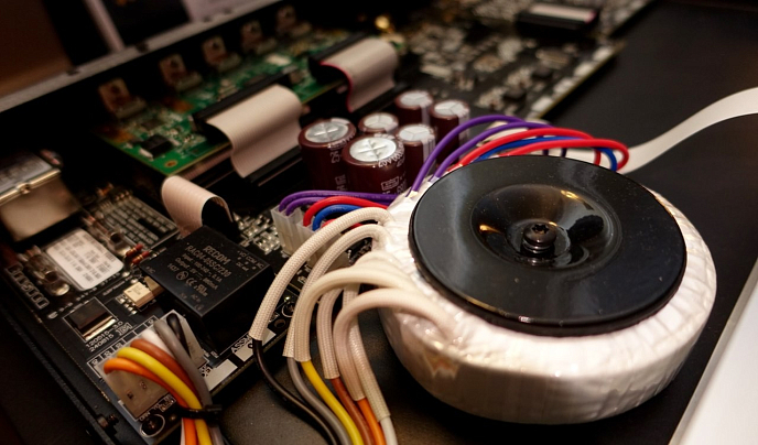

Затем аудио направляется в двойные ЦАПы AKM (Asahi Kasei Microdevices), которые обеспечивают лучшее отношение сигнал/шуму и лучшее разделение каналов, чем одиночный ЦАП. Затем преобразованный аудиосигнал уходит в проприетарный выходной каскад класса А, построенный на дискретных элементах. Как и ожидалось, в топовом продукте от Bryston как цифровая, так и аналоговая части имеют свой собственный источник питания. В BDA-3 имеется режим апсемплинга, который может быть включен и выключен.
