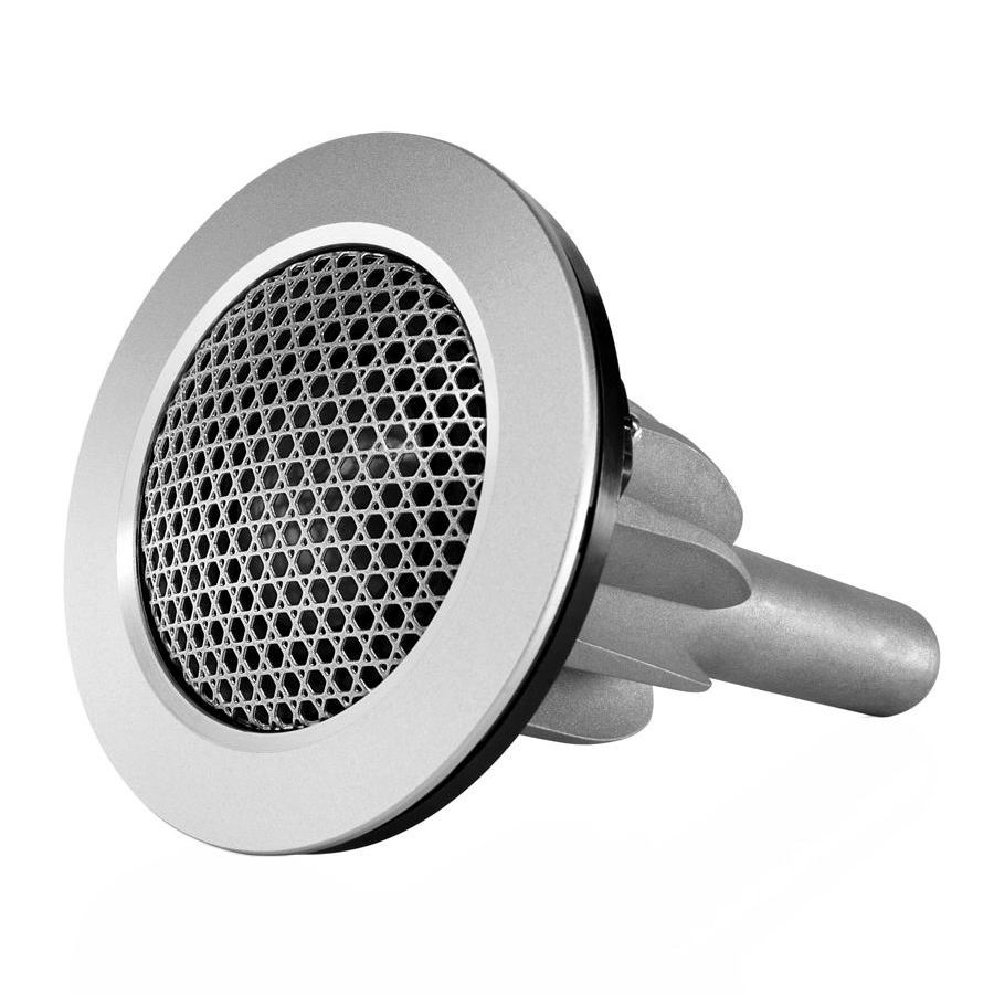

    Серия акустики B&W 700 S2 представляет собой последнее обновление колонок средней ценовой категории этой компании. В ней реализованы многие технические решения, впервые разработанные для серии 800, но теперь представленные в более доступных по стоимости моделях. Эта акустика выглядит похожей на колонки серии CM, однако имеет целый ряд конструктивных отличий. Начнем с того, что в серии 700 используются твитеры с карбоновым куполом, который представляет собой некий «мост» между алюминиевыми диафрагмами высокочастотников в серии 600, и алмазными куполами в серии 800. В них также установлены среднечастотные динамики с диффузорами Continuum, которые были впервые применены в акустике серии 800, в сочетании с диффузорами басовиков Aerofoil.

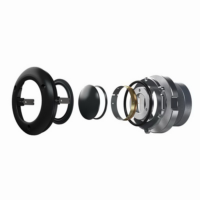

    В колонках серии 700 используется новая механическая развязка СЧ-секции, являющаяся упрощенной версией решения, применяемого в колонках 800-й. В напольных колонках используется нагрузка массой и алюминиевое шасси. Здесь также новая защитная сетка для твитера и окантовка динамиков, явно позаимствованная у моделей серии 800, и хорошо сочетающаяся с общей отделкой колонок. Внешнее оформление акустики серии 700 может быть выполнено черным рояльным или белым матовым лаком, а также натуральным деревом Rosenut. В серию входят напольные колонки 702 S2, 703 S2 и 704 S2, полочные 705 S2, 706 S2 и 707 S2, а также АС для центрального канала HTM71 S2 и HTM72 S2.

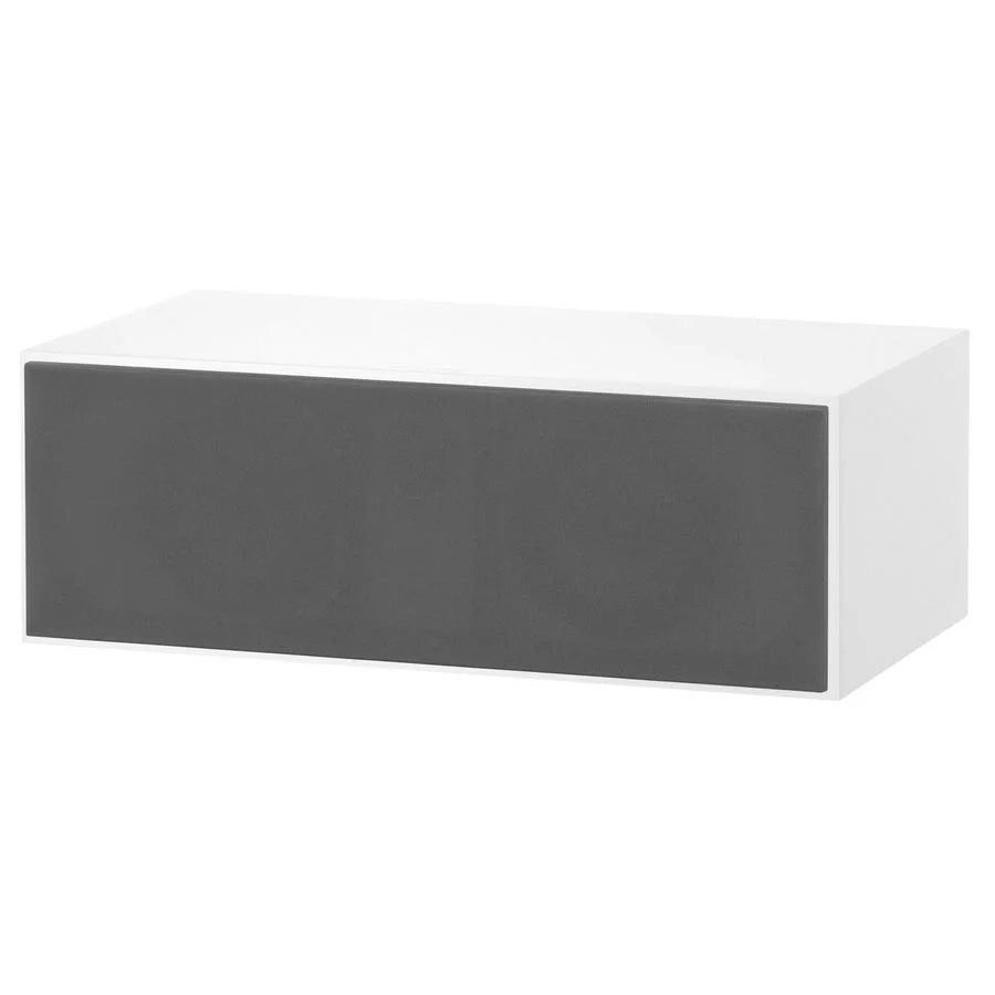

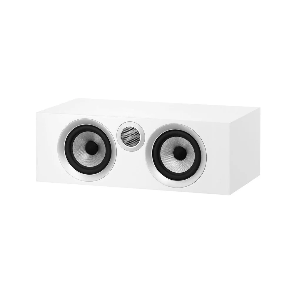

    Колонка центрального канала Bowers & Wilkins HTM72 S2 имеет двухполосную конфигурацию с фазоинвертором на задней панели. Она оснащена двумя динамиками диаметром 130 мм с диффузорами Continuum и твитером с 25-мм карбоновым куполом. HTM72 выпускается в тех же вариантах отделки и имеет аналогичный дизайн передней панели, что и у фронтальной стереопары. Также у нее есть заглушки для настойки тылового фазоинвертора, защитная сетка на магнитных держателях, две пары входных клемм и самоклеящиеся резиновые опоры.

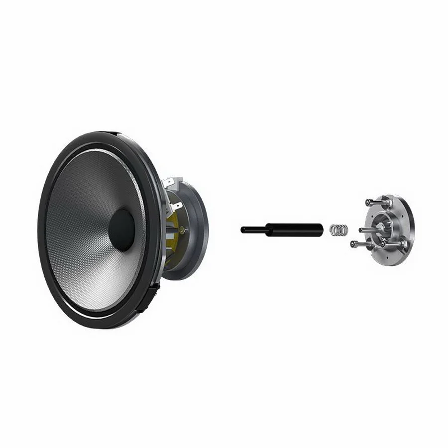

    Самой заметной инновацией в моделях серии 700 S2 можно считать использование диффузоров Continuum, напрямую позаимствованных у колонок 800-й линейки. Над совершенствованием конструкции этих диффузоров инженеры компании работали около восьми лет. В основе их конструкции лежит принцип контролируемой гибкости, направленный на устранение резонансов и получение наиболее открытого и нейтрального звука. Этот легкий и жесткий диффузор по-прежнему имеет пылезащитный колпачок, хотя его цвет и был изменен.
    Хотя динамик обеспечивает повышенное качество звука, идеологически он является продолжением концепции B&W, разработанной еще в эпоху знаменитых желтых кевларовых диффузоров ее динамиков. Для изготовления Continuum используется тканный композит (состав которого является тайной), который, как и кевлар, обладает контролируемыми резонансами на ВЧ. В то же время у Continuum эти характеристики даже лучше, чем у кевлара, и очевидно, годы, потраченные на разработку и совершенствование этого материала, отражены его названии.
