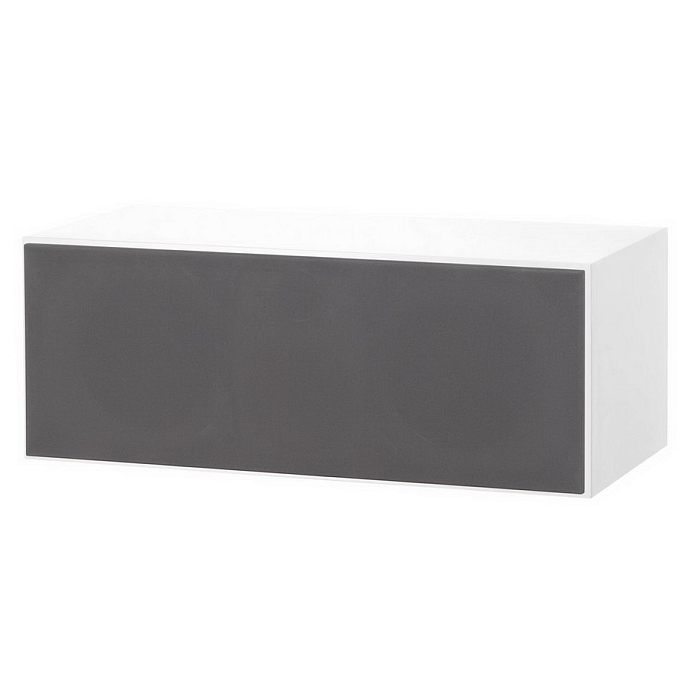

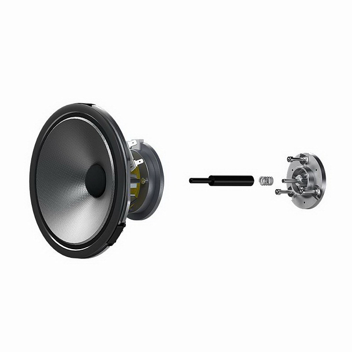

    В колонках серии 700 используется новая механическая развязка СЧ-секции, являющаяся упрощенной версией решения, применяемого в колонках 800-й. В напольных колонках используется нагрузка массой и алюминиевое шасси. Здесь также новая защитная сетка для твитера и окантовка динамиков, явно позаимствованная у моделей серии 800, и хорошо сочетающаяся с общей отделкой колонок. Внешнее оформление акустики серии 700 может быть выполнено черным рояльным или белым матовым лаком, а также натуральным деревом Rosenut. В серию входят напольные колонки 702 S2, 703 S2 и 704 S2, полочные 705 S2, 706 S2 и 707 S2, а также АС для центрального канала HTM71 S2 и HTM72 S2.

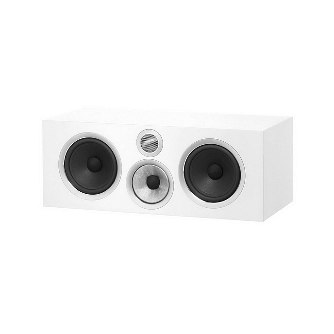

    Акустическая система Bowers & Wilkins HTM71 S2 предназначена для использования в центральном канале домашнего кинотеатра, и, в отличие от младшей модели этой линейки, имеет трехполосную конфигурацию. Это позволило дополнительно повысить качество звучания колонки в средне-частотном диапазоне, что является очень важным для точного и детализированного воспроизведения диалогов. Кроме того, увеличенные размеры корпуса и два крупных басовика обеспечили расширенный НЧ-диапазон и более насыщенное и динамичное звучание колонки. Как и все АС серии, Bowers & Wilkins HTM71 S2 отличается очень высоким качеством изготовления и отделки, и великолепно смотрится со снятой защитной сеткой.

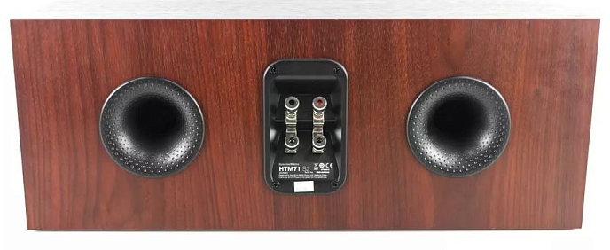

    Bowers & Wilkins HTM71 S2 оснащена парой басовых излучателей диаметром 165 мм, диффузоры динамиков которых выполнены их бумаги и кевлара, и окрашены в черный цвет. Басовики оснащены мощными магнитными системами и смонтированы на антирезонансном шасси, а акустической нагрузкой для них служит фирменный фазоинвертор Flowport с выведенным назад выходным отверстием. Между низкочастотными динамиками смонтирована СЧ/ВЧ-секция, излучатели которой расположены вертикально для выравнивания диаграммы направленности АС.

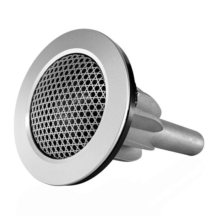

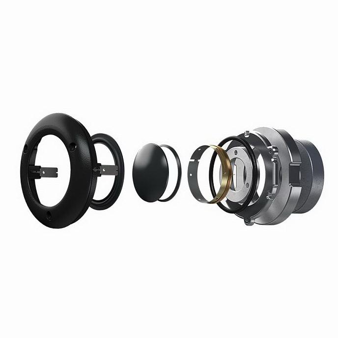

    Средне-частотный динамик оснащен кевларовым диффузором диаметром 100 мм, имеющим запатентованную конструкцию FST (крепление без подвеса). А твитер в колонке оборудован комбинированным куполом Double Dome с дополнительным кольцом, и обеспечивает воспроизведение звука в расширенном до 28 кГц (по уровню -3 дБ) диапазоне частот. Высокочастотник помещен в суживающуюся трубку (конструкция Nautilus), которая эффективно гасит звуковые волны от обратной стороны диафрагмы и существенно повышает прозрачность и воздушность звука. Блок входных разъемов предусматривает возможность подключения колонки по схемам bi-amping или bi-wirng.
    Корпус Bowers & Wilkins HTM71 S2 изготовлен из толстого ДВП и усилен специальными стяжками для гашения паразитных вибраций стенок. Внешняя отделка АС может быть выполнена черным или белым лаком, а также натуральным деревом. Низкочастотный динамик в акустике Bowers & Wilkins HTM71 S2 также запатентованный, и его диффузор имеет фирменное название Aerofoil Profile. Эта диафрагма, разработанная с использованием высокоточного измерительного оборудования и компьютерного моделирования и имеет переменную толщину для оптимизации излучения низких частот. Басовик нагружен на фирменный фазоинвертор Flowport, который благодаря специальной внутренней поверхности обеспечивает плавное прохождение воздушного потока без слышимых акустических шумов. Колонку B&W HTM71 S2 можно использовать в домашних кинотеатрах самого высокого класса, предназначенных в том числе и для качественного воспроизведения многоканальных музыкальных записей.
    • число полос 3;
    • количество динамиков 4;
    • тип корпуса фазоинверторный, порт Flowport вынесен в тыльную часть;
    • тип твитера 25 мм твитер с купольной мембраной из карбона Carbon Dome, частота излома (первого резонанса): 47 кГц;
    • диаметр и тип СЧ-излучателя 100 мм (4”) СЧ-драйвер с диффузором Continuum из тканого композитного материала с особым покрытием, подвес с технологией FST, жесткое алюминиевое шасси, механически развязан с корпусом;
    • диаметр и тип НЧ-излучателя 2 х 165 мм (6,5”) НЧ-драйвера, диффузоры с профилем Aerofoil, материал диффузора: композитный сэндвич, в который входит бумага, пеноматериал и др., мощная магнитная система;
    • диапазон частот 45 Гц – 33 кГц (- 6 дБ);
    • диапазон частот 50 Гц – 28 кГц (± 3 дБ);
    • чувствительность 89 дБ (2,83 В/1 м);
    • гармонические искажения (2-ая и 3-я гармоники, 90 дБ, 1 м) менее 1% (90 Гц – 22 кГц), менее 0,5% (120 Гц – 20 кГц);
    • импеданс 8 Ом, минимальный: 4 Ом;
    • входные разъемы 2 пары винтовых клемм;
    • крепление гриля магнитное;
