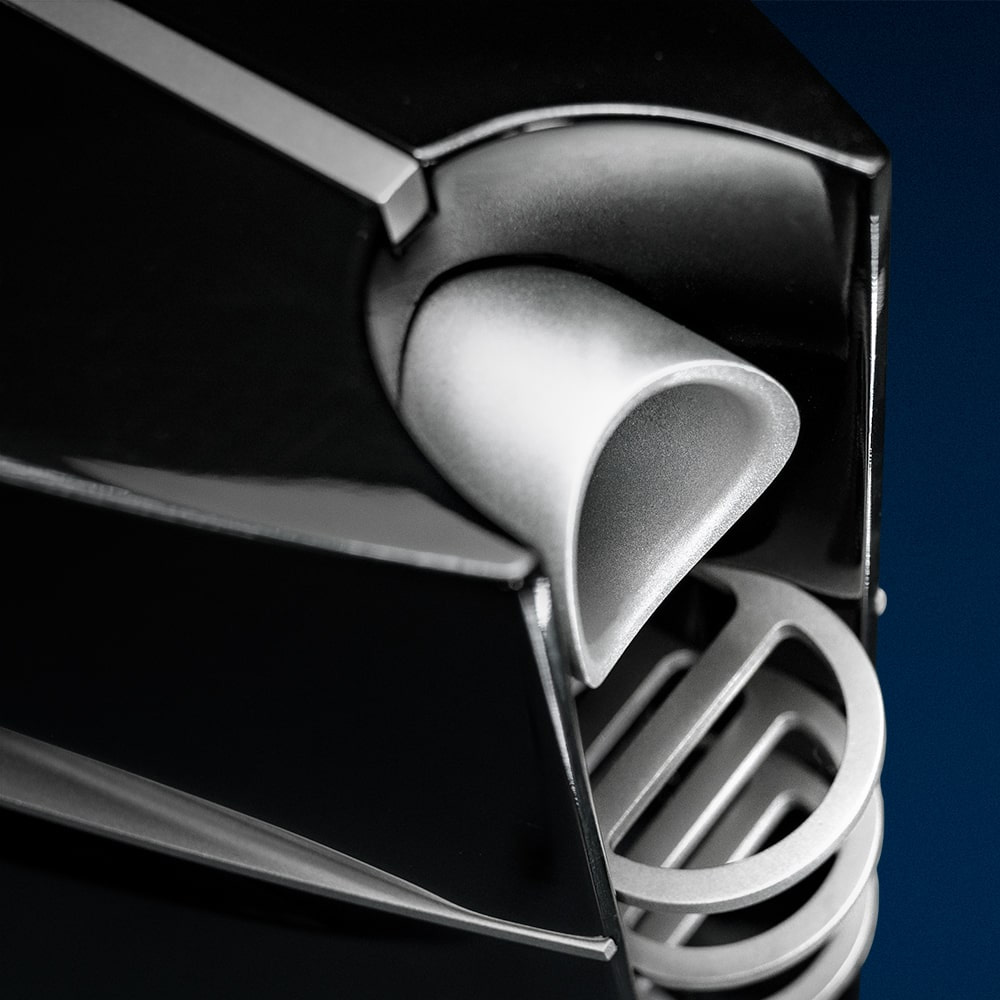

Корзина динамика - настоящая революция
Топологически оптимизированная конструкция из циркония
Эта корзина представляет собой настоящую революцию. Она изготовлена из циркония и оптимизирована с помощью методов топологического проектирования, что обеспечивает максимальную жёсткость и, следовательно, минимальный уровень вибраций и резонансов. Цирконий оказался оптимальным материалом, поскольку позволяет конструкции динамика обеспечивать исключительно естественное звучание.
Корзина здесь - не просто основание для крепления диффузора. Энергия, создаваемая мембраной, передаётся и удерживается расположенной за ней конструкцией. Поэтому основной задачей стало устранение собственных шумов корзины за счёт достижения максимально возможной жёсткости.
Для этого были проведены исследования с применением компьютерного моделирования методом конечных элементов. Результатом стала топологически оптимизированная корзина, изготовленная из эксклюзивного материала - циркония.
Borresen удалось создать не только исключительно жёсткую конструкцию, но и обеспечить высокий уровень внутреннего демпфирования и эффективный контроль резонансов. В результате достигается выдающаяся чистота звучания во всём рабочем диапазоне.

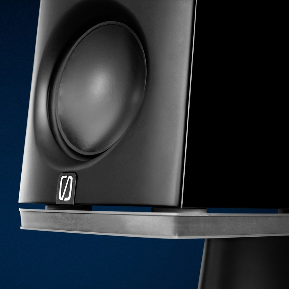

Мембрана серии M - НЧ/СЧ-диапазон
Динамик Borresen IronFree5 Zirconium SSE
Мембрана разработана таким образом, чтобы обеспечить максимальную жёсткость при минимальном уровне собственных шумов. Мембрана акустических систем серии M является одной из самых совершенных и технологически сложных конструкций на рынке. Она отличается чрезвычайно высокой жёсткостью и исключительно низким уровнем собственных резонансов.
Для достижения столь выдающихся характеристик мирового уровня потребовалось проектировать, разрабатывать и собирать все компоненты собственными силами. Михаэлю Бёрресену и его команде пришлось создать множество различных вариантов и прототипов, прежде чем удалось достичь бескомпромиссной цели — получить мембрану с исключительными характеристиками и вывести качество звучания на ранее недостижимый уровень.
В результате была создана четырёхслойная мембрана, объединённая в единую конструкцию. Она состоит из двух слоёв углеволокна Spread Tow, расположенного между ними арамидного сотового наполнителя и титанового внешнего слоя с покрытием Ansuz Supreme.
Сочетание этих материалов придаёт современной высокотехнологичной мембране уникальные свойства. Углеволокно Spread Tow обеспечивает оптимальную жёсткость сразу в нескольких направлениях. Благодаря этому нежелательные вибрации и резонансы, искажающие звук, снижаются до беспрецедентно низкого уровня.
Это относится и к резонансам в диапазоне выше 8 кГц. Поскольку мембрана и динамик работают до частоты около 2,5 кГц, нежелательные резонансы смещены на две октавы выше рабочего диапазона, что обеспечивает их абсолютный минимум.
Арамидная сотовая структура, в свою очередь, обладает превосходным соотношением жёсткости и массы в вертикальном направлении.
Титан отличается превосходными свойствами контроля резонансов и способствует естественному, органичному характеру звучания мембраны. Покрытие Ansuz Supreme дополнительно оптимизирует её акустические свойства.
Покрытие наносится на титановый слой в установке Hi-PIMS (High Power Impulse Magnetron Sputtering — высокомощное импульсное магнетронное распыление). Сначала формируется исключительно тонкий и равномерный слой циркония, затем наносится слой вольфрама, а завершается процесс слоем нитрида алюминия-хрома. Такое покрытие обеспечивает поистине безупречное качество воспроизведения музыки.

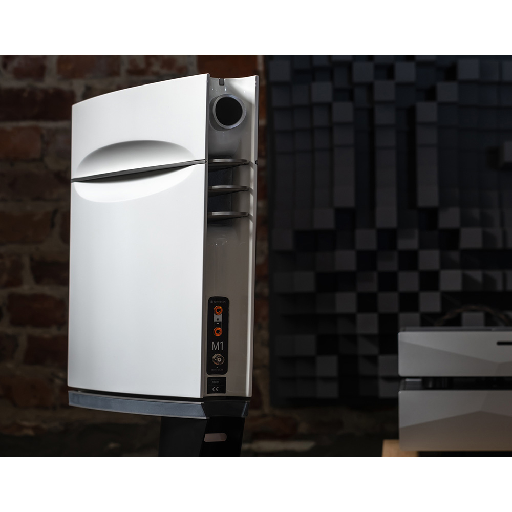

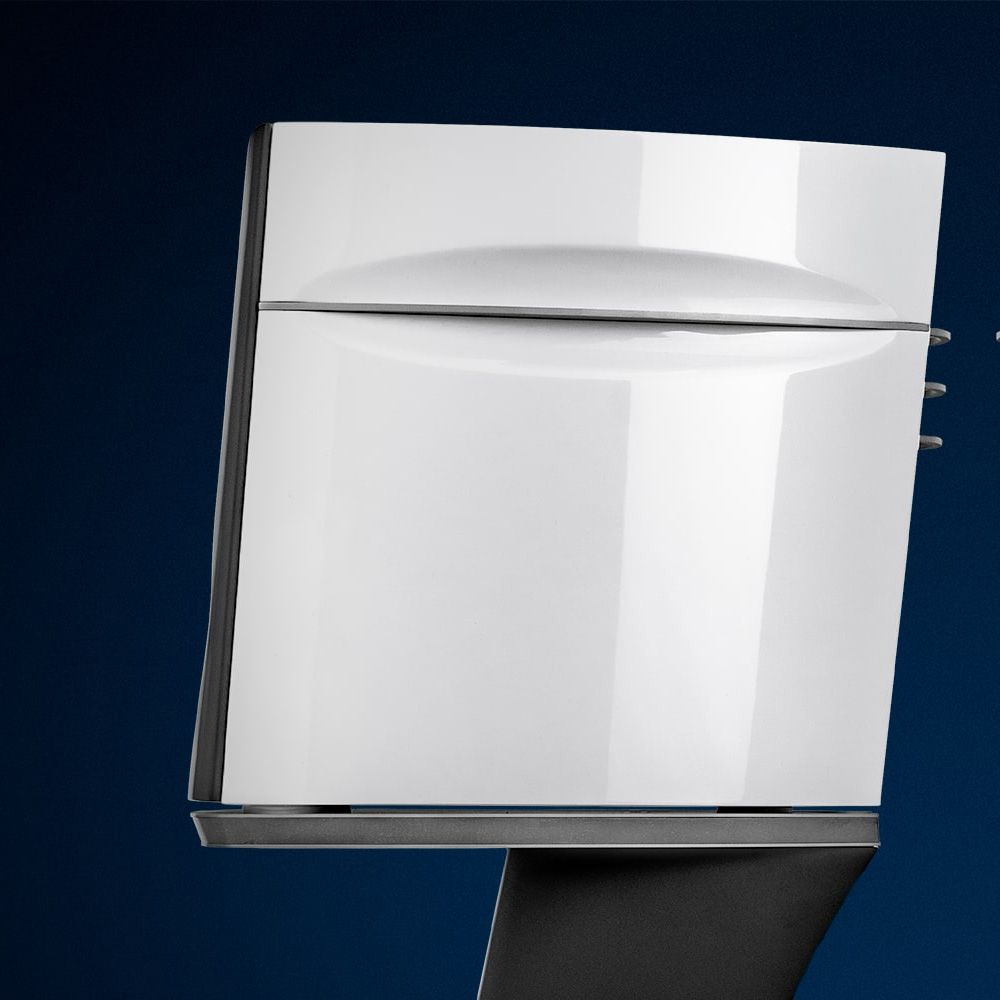

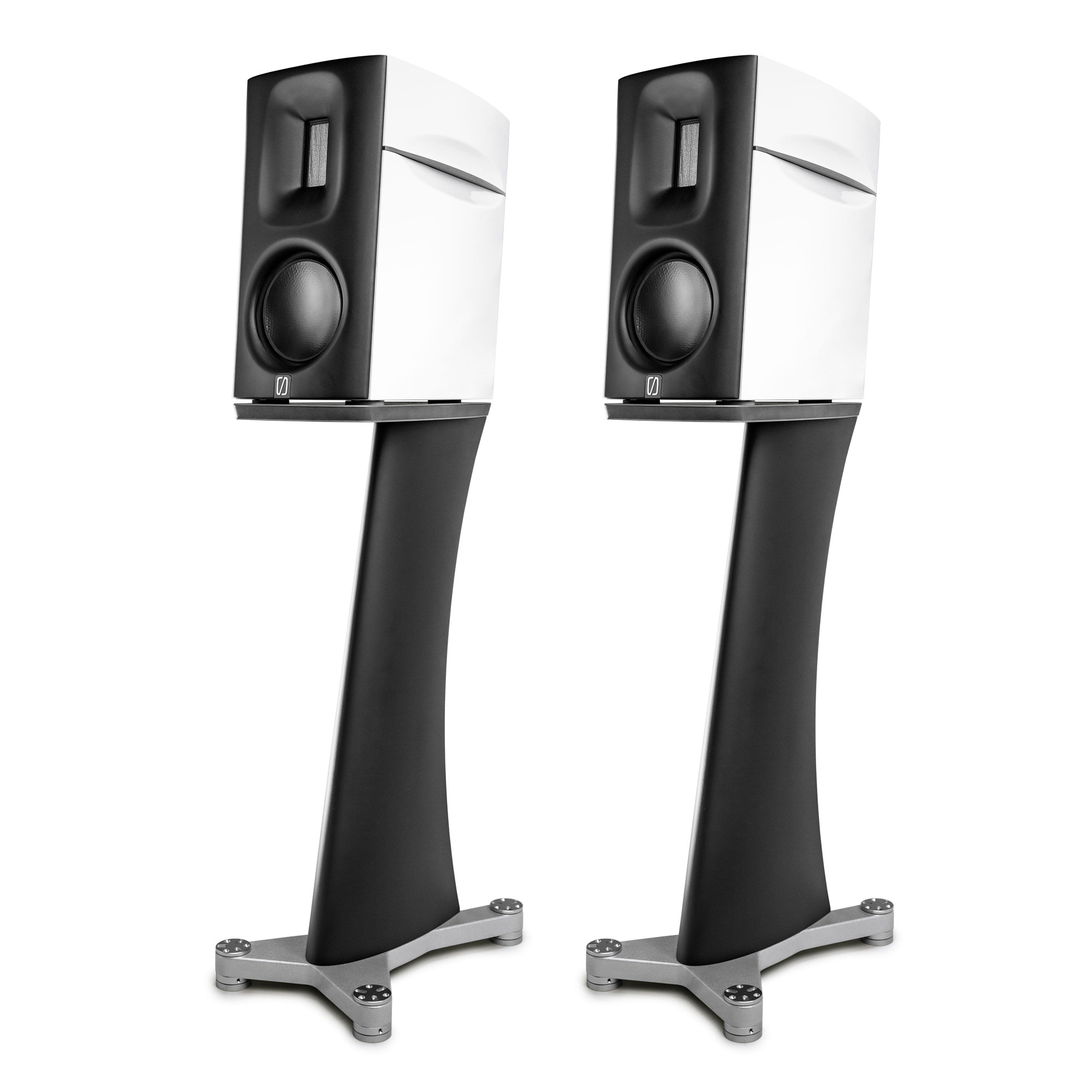

Корпус M1
Переработанная и усиленная конструкция
Конструкция корпуса представляет собой дальнейшее развитие и оптимизацию впечатляющего корпуса Børresen 01.
Для достижения ещё более высоких характеристик корпус M1 усилен дополнительными 5-миллиметровыми распорками и фрезерованными из цельных блоков элементами из прессованной древесины.
Кроме того, в боковые стенки акустической системы встроены дополнительные распорки, повышающие жёсткость корпуса и его механическую стабильность.

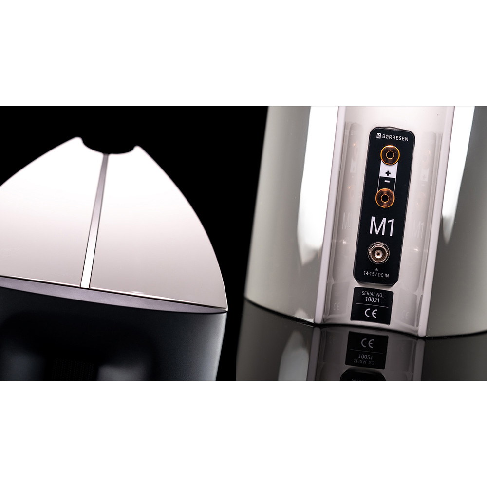

Секции твитера и НЧ/СЧ-динамика оснащены согласованными терминалами для обеспечения максимальной эффективности.
Корпус покрыт чёрным рояльным лаком.

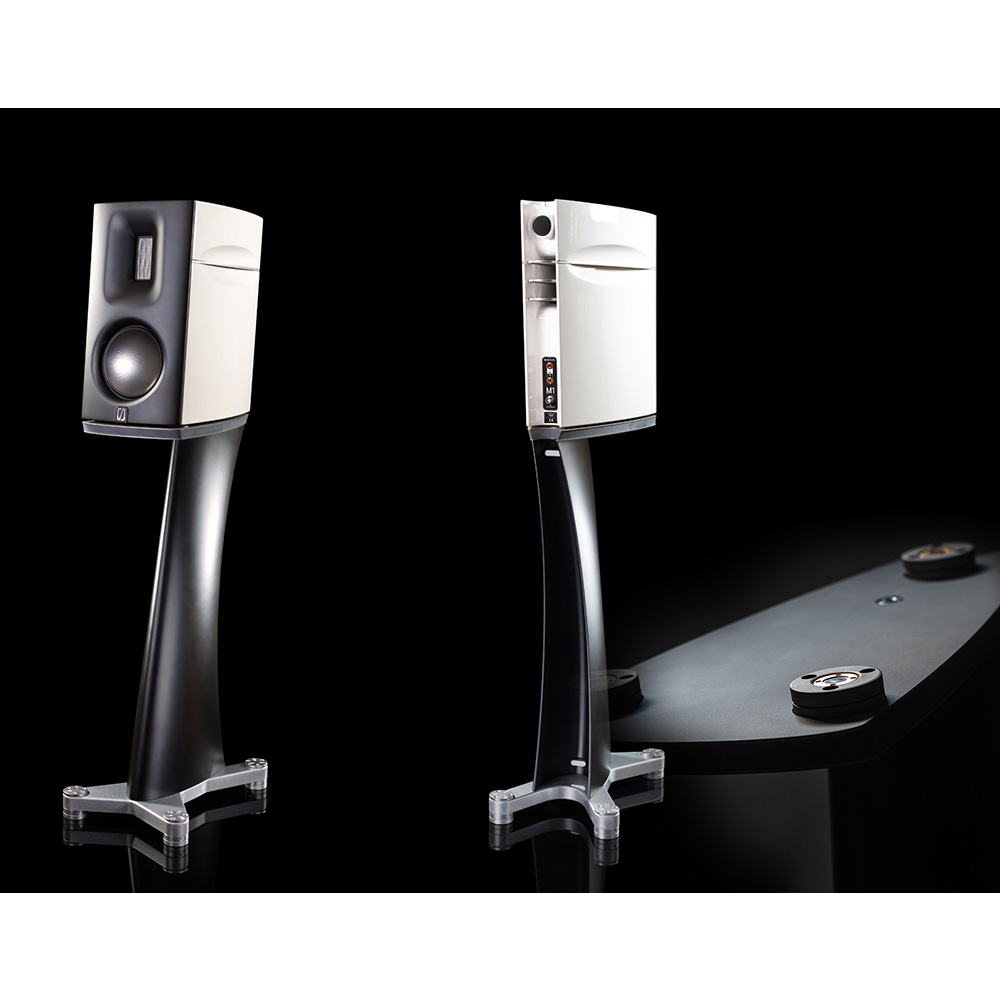

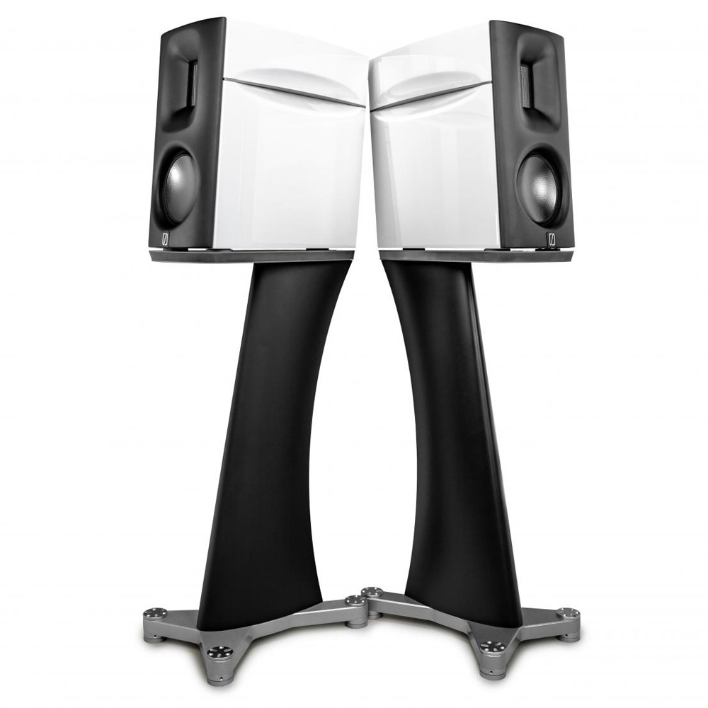

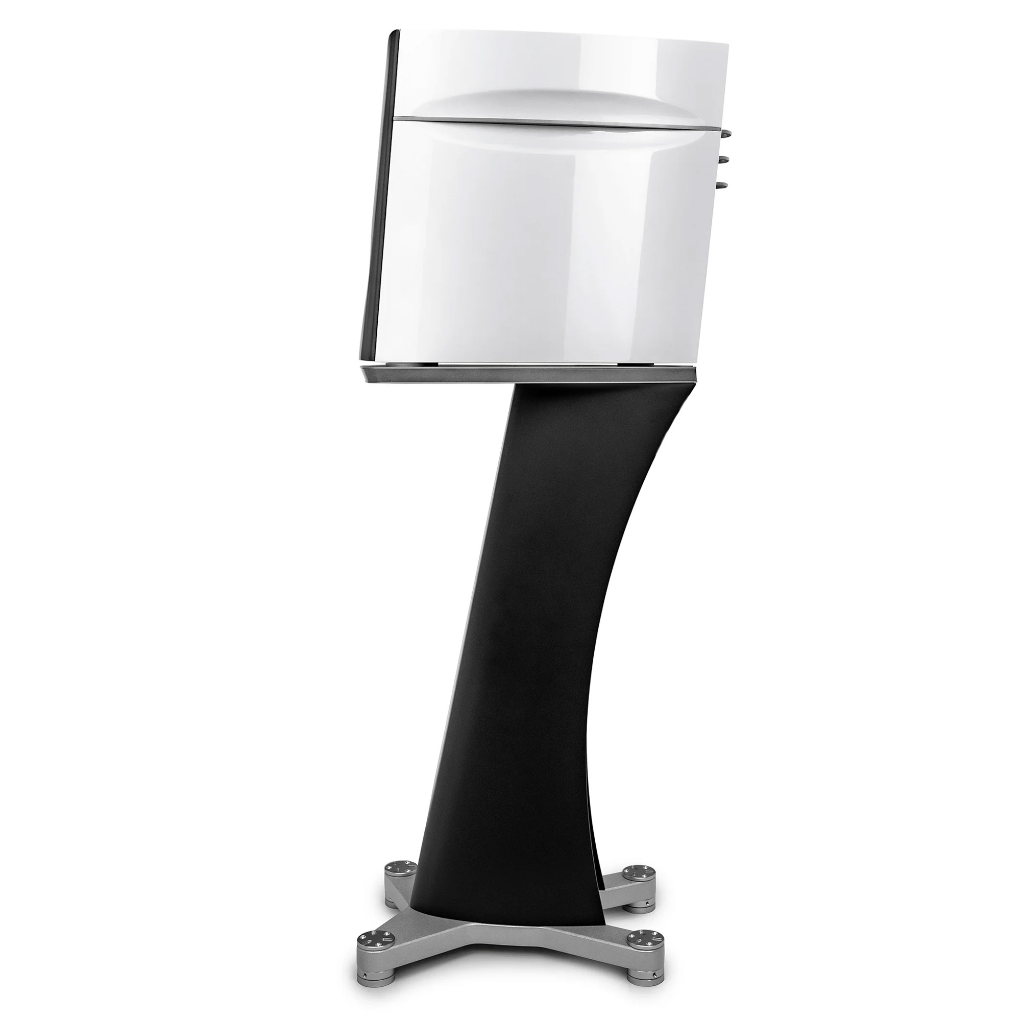

Стойка M1
Эстетика с акустическим потенциалом
Стойка для M1 была разработана с учётом акустической функциональности, чтобы в полной мере раскрыть впечатляющий потенциал этой акустической системы мирового уровня.
Колонка устанавливается на тщательно обработанную верхнюю платформу, выполненную в виде многослойной сэндвич-конструкции. Основой служит тяжёлая и плотная ламинированная панель, покрытая сверху и снизу слоями титана.
Эта уникальная многослойная конструкция способствует естественному и органичному звучанию.
Между акустической системой и верхней платформой практически незаметно установлены три антирезонансные развязки Ansuz Darkz Z2S. Они изготовлены из циркония и представляют собой флагманскую версию устройств контроля резонансов.
Нижняя платформа соединена с эстетично оформленной вертикальной колонной и крестообразным основанием.
Колонна и опоры изготовлены из NBCM (Natural Based Composite Material - композитного материала на натуральной основе). Этот материал также используется родственными компаниями Børresen - Ansuz и Aavik, поскольку он снижает искажающее механическое воздействие, в особенности эффекты гистерезиса. Результат отчётливо слышен в звучании.
Кроме того, регулируемые опоры нижнего крестообразного основания рассчитаны на установку поверх развязок Ansuz Darkz.
