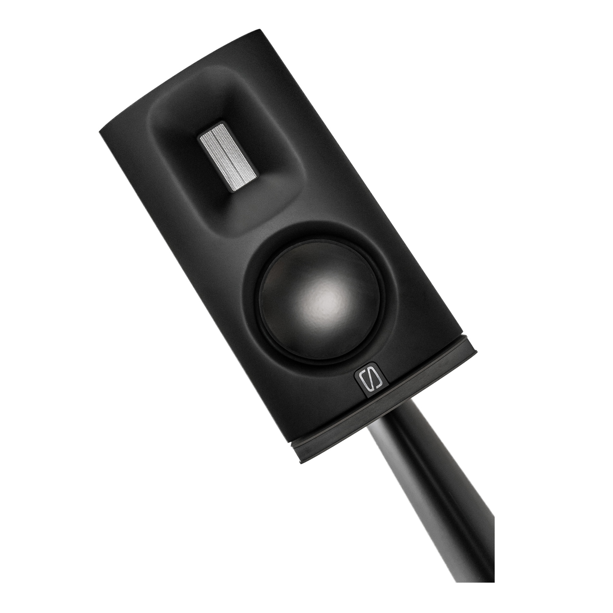

    Мембрана серии M - НЧ/СЧ-диапазон
    Динамик Borresen IronFree5 Zirconium SSE
    Мембрана разработана таким образом, чтобы обеспечить максимальную жёсткость при минимальном уровне собственных шумов. Мембрана акустических систем серии M является одной из самых совершенных и технологически сложных конструкций на рынке. Она отличается чрезвычайно высокой жёсткостью и исключительно низким уровнем собственных резонансов.
    Для достижения столь выдающихся характеристик мирового уровня потребовалось проектировать, разрабатывать и собирать все компоненты собственными силами. Михаэлю Бёрресену и его команде пришлось создать множество различных вариантов и прототипов, прежде чем удалось достичь бескомпромиссной цели — получить мембрану с исключительными характеристиками и вывести качество звучания на ранее недостижимый уровень.
    В результате была создана четырёхслойная мембрана, объединённая в единую конструкцию. Она состоит из двух слоёв углеволокна Spread Tow, расположенного между ними арамидного сотового наполнителя и титанового внешнего слоя с покрытием Ansuz Supreme.
    Сочетание этих материалов придаёт современной высокотехнологичной мембране уникальные свойства. Углеволокно Spread Tow обеспечивает оптимальную жёсткость сразу в нескольких направлениях. Благодаря этому нежелательные вибрации и резонансы, искажающие звук, снижаются до беспрецедентно низкого уровня.
    Это относится и к резонансам в диапазоне выше 8 кГц. Поскольку мембрана и динамик работают до частоты около 2,5 кГц, нежелательные резонансы смещены на две октавы выше рабочего диапазона, что обеспечивает их абсолютный минимум.
    Арамидная сотовая структура, в свою очередь, обладает превосходным соотношением жёсткости и массы в вертикальном направлении.
    Титан отличается превосходными свойствами контроля резонансов и способствует естественному, органичному характеру звучания мембраны. Покрытие Ansuz Supreme дополнительно оптимизирует её акустические свойства.
    Покрытие наносится на титановый слой в установке Hi-PIMS (High Power Impulse Magnetron Sputtering — высокомощное импульсное магнетронное распыление). Сначала формируется исключительно тонкий и равномерный слой циркония, затем наносится слой вольфрама, а завершается процесс слоем нитрида алюминия-хрома. Такое покрытие обеспечивает поистине безупречное качество воспроизведения музыки.

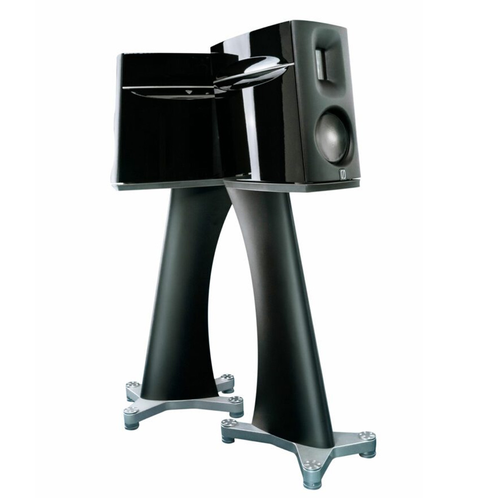

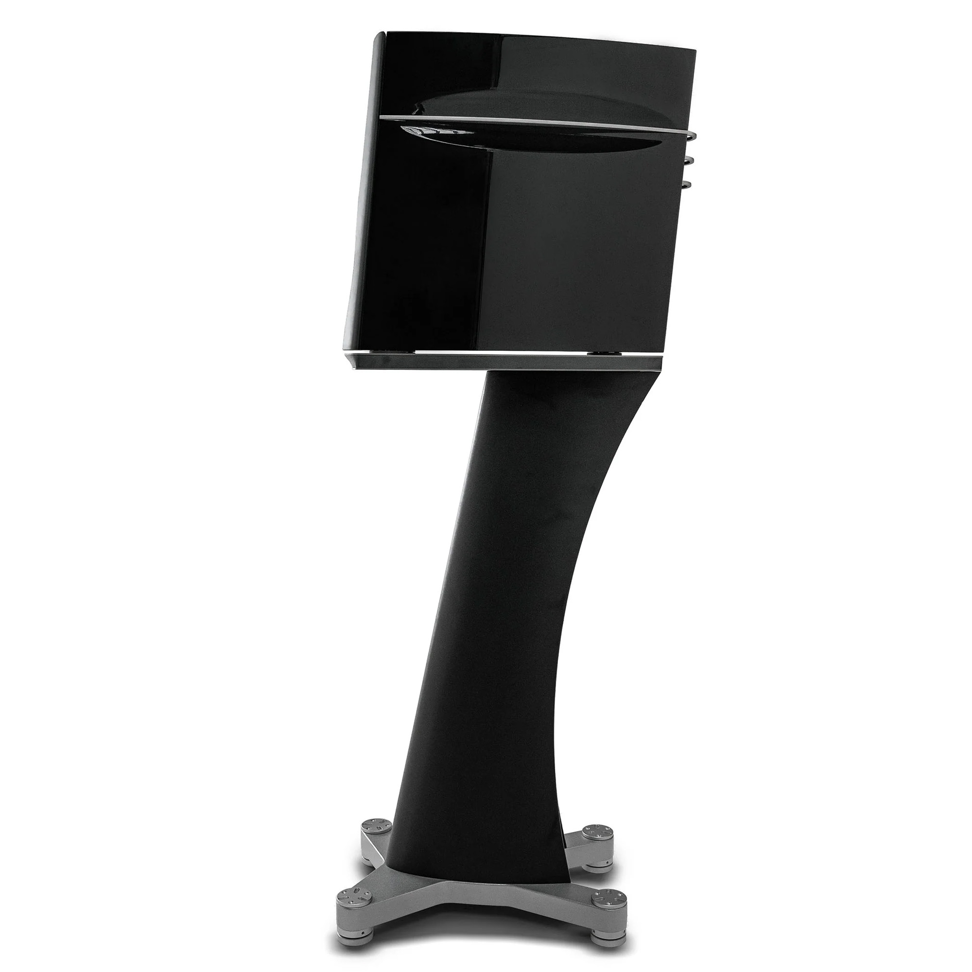

    Стойка M1
    Эстетика с акустическим потенциалом
    Стойка для M1 была разработана с учётом акустической функциональности, чтобы в полной мере раскрыть впечатляющий потенциал этой акустической системы мирового уровня.
    Колонка устанавливается на тщательно обработанную верхнюю платформу, выполненную в виде многослойной сэндвич-конструкции. Основой служит тяжёлая и плотная ламинированная панель, покрытая сверху и снизу слоями титана.
    Эта уникальная многослойная конструкция способствует естественному и органичному звучанию.
    Между акустической системой и верхней платформой практически незаметно установлены три антирезонансные развязки Ansuz Darkz Z2S. Они изготовлены из циркония и представляют собой флагманскую версию устройств контроля резонансов.
    Нижняя платформа соединена с эстетично оформленной вертикальной колонной и крестообразным основанием.
    Колонна и опоры изготовлены из NBCM (Natural Based Composite Material - композитного материала на натуральной основе). Этот материал также используется родственными компаниями Børresen - Ansuz и Aavik, поскольку он снижает искажающее механическое воздействие, в особенности эффекты гистерезиса. Результат отчётливо слышен в звучании.
    Кроме того, регулируемые опоры нижнего крестообразного основания рассчитаны на установку поверх развязок Ansuz Darkz.
