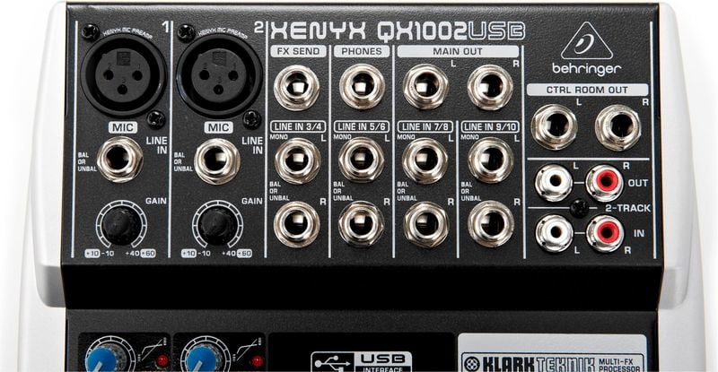

Необходимый функционал
Микшер разработан в основном для работы с музыкой, поэтому он имеет всего два микрофонных входа – однако в лучших традициях Behringer они имеют собственные предусилители и опциональное фантомное питание. Монофонических каналов также два, каждый из которых оснащён собственным компрессором студийного качества с светодиодными индикаторами. Эти же каналы оснащены трёхполосными «британскими» эквалайзерами и индикаторами клиппирования.
Остальное пространство канального блока консоли отведено под управление стереофоническими каналами – кроме регуляторов панорамирования и громкости они имеют только регулятор посыла FX send, что отличает XENYX QX1002USB от большинства аналогов. Это странное на первый взгляд ограничение объясняется тем, что настройка звучания каналов в основном производится при помощи встроенного эффект-процессора, подключаемого устройства обработки или вовсе на компьютере.
BEHRINGER QX1002USB
Обработка звука
В XENYX QX1002USB установлен процессор эффектов KLARK TEKNIK, отличающийся высоким качеством и разнообразием конечного звучания. Сто стереофонических пресетов обработки, в список которых входят используемые практически всеми реверберация и хорус, выставляются при помощи обычного поворотного регулятора и светодиодного дисплея. Индикаторы сигнала и клиппирования дополняют панель управления эффектами.
Микширование производится в двух AUX-шинах, после чего сигнал можно передать по USB на компьютер. Доступное на сайте Behringer бесплатное программное обеспечение для записи и редактирования аудио идёт в комплекте с более чем сотней плагинов – эффектов и инструментов. После компьютерной обработки сигнал можно вернуть на микшер или записать на какой-либо носитель.
Выходная секция микшера представлена разъёмом главного микса, выходом Control room/наушники, выходом 2-Track. Вход 2-Track назначается на один из первых двух выходов. Как и большинство микшерных пультов Behringer, XENYX QX1002USB имеет индикаторы клиппирования и питания, индикатор включения фантомного питания для микрофонов и четырёхуровневую индикацию уровня громкости (который задаётся логарифмическим 60-миллиметровым фейдером).
