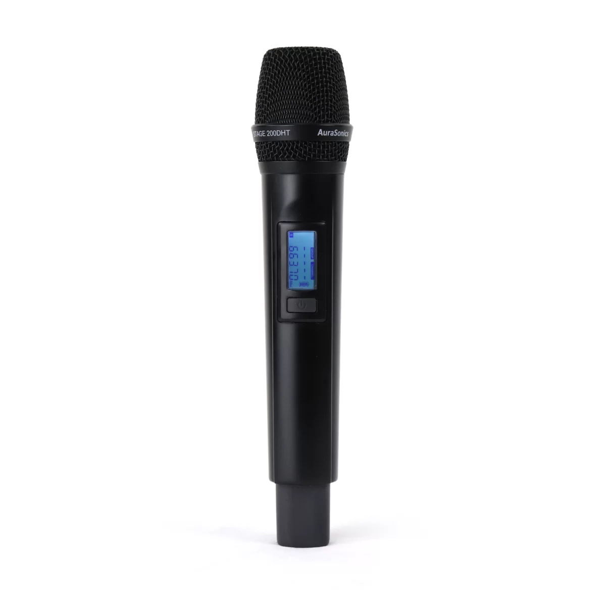

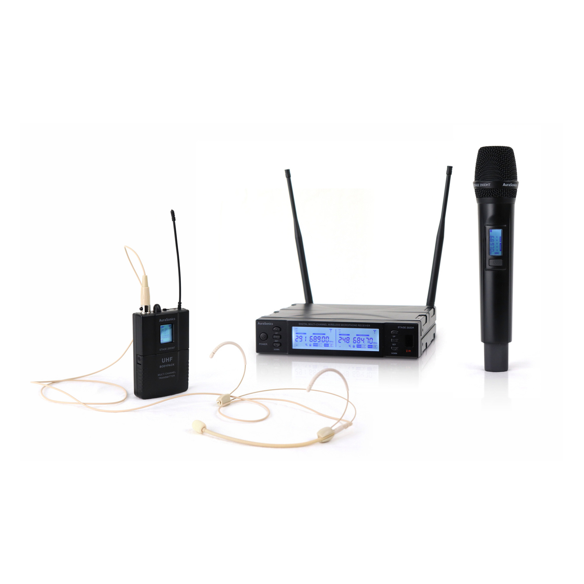

Цифровая радиосистема AuraSonics STAGE 202 MIX, представляющая комплект из ручного и поясного передатчиков STAGE 200DHT и STAGE 200DBT, укомплектованного головной гарнитурой и инструментальным кабелем, а также двухканального приёмника STAGE 202DR Новая серия AuraSonics STAGE 200 представляет собой бюджетные модели современных цифровых радиосистем. Они используют помехозащищённую 4DQPSK модуляцию, которая передаёт звуковой сигнал в диапазоне 30 Гц – 20 кГц и с динамическим диапазоном 99 дБ. Дальность действия радиосистем до 80 метров в прямой видимости в режиме высокой выходной мощности передатчиков. Для установки одного приёмника в рек предусмотрен набор креплений AuraSonics STAGE RM1.
Двухканальный цифровой приемник AuraSonics STAGE 202DR работает в диапазоне частот 660-690МГц. Для защиты от потери сигнала в следствие переотражений радиоволн и интерференции применяется разнесённый приём на 2 антенны. Активная в данный момент антенна отображается на дисплее. Частоты объединены в 5 групп с 20-ю предустановленными настройками в каждой. Шаг частот в группе составляет 300 кГц. Имеется возможность поиска соседнего свободного канала вверх или вниз по диапазону. В этом случае шаг сканирования составляет 100 кГц. Приемник отображает состояние заряда батареи передатчика и включения режима Mute. Два линейных многосегментных индикатора показываются уровень радиочастотного и звукового сигнала. Поддерживается программирование передатчиков по инфракрасному порту, при этом на передатчик передаётся информация о канале, группе и частоте сигнала, а также уровень мощности передатчика низкий или высокий. Модель STAGE 202DR имеет аналоговый регулятор выходного уровня звукового сигнала.

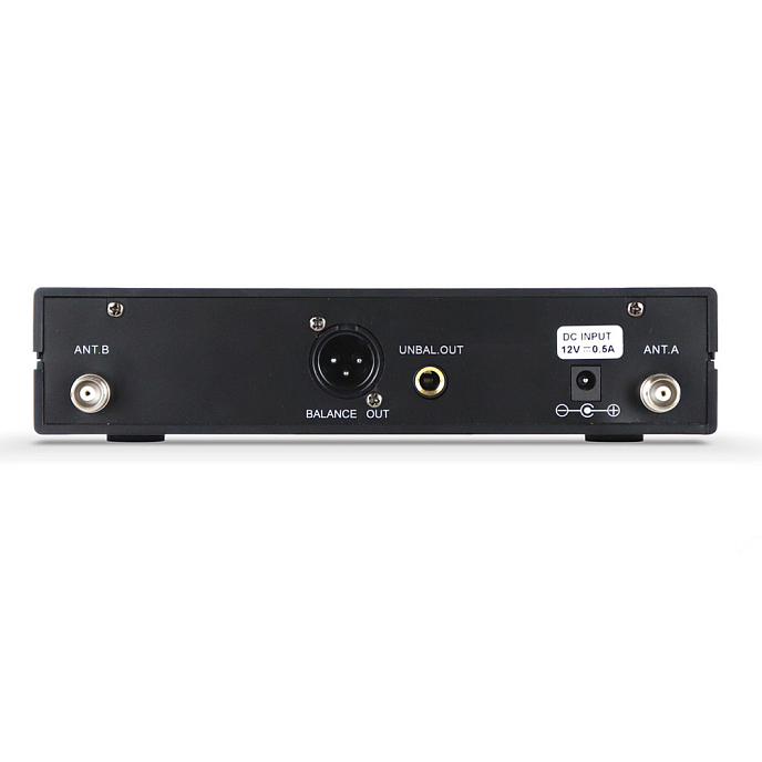

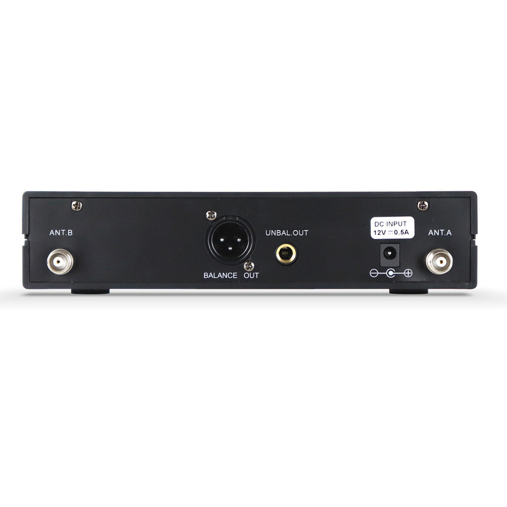

Выходные коннекторы 2 балансных XLR для каждого канала и общий небалансный выход MIX на разъёме Jack.
