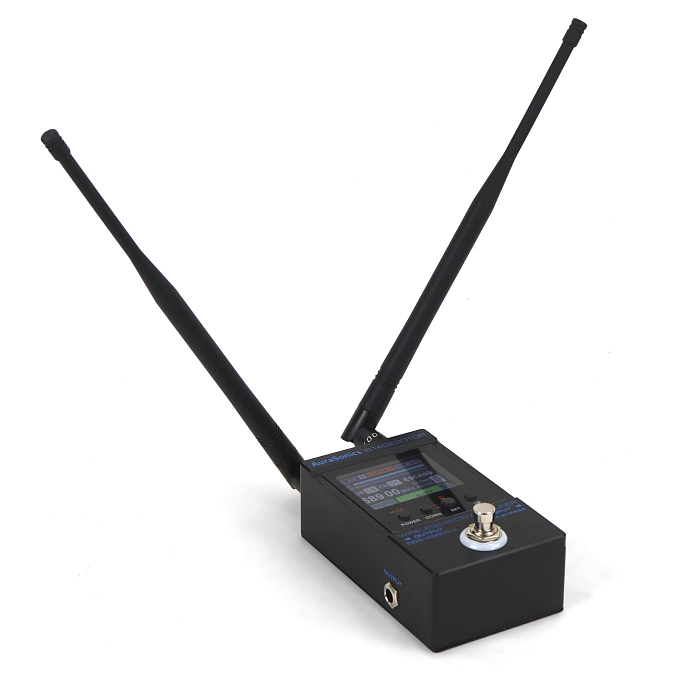

Основное назначение модели – беспроводное подключение гитары к педалборду. Компактный приёмник устанавливается непосредственно в педалборд, что позволяет гитаристу свободно перемещаться по сцене во время шоу. Кроме этого, передатчик оснащён встроенным хроматическим тюнером. Благодаря этому отпадает необходимость в гитарном тюнере, как отдельном устройстве, что не приводит к увеличению количества педалей и весу оборудования. Приёмник использует антенны длиной 20 см, настроенные на работу в UHF диапазоне. Коннекторы на задней панели расположены таким образом, что обе антенны складываются и помещаются в педалборде без необходимости их отсоединения.

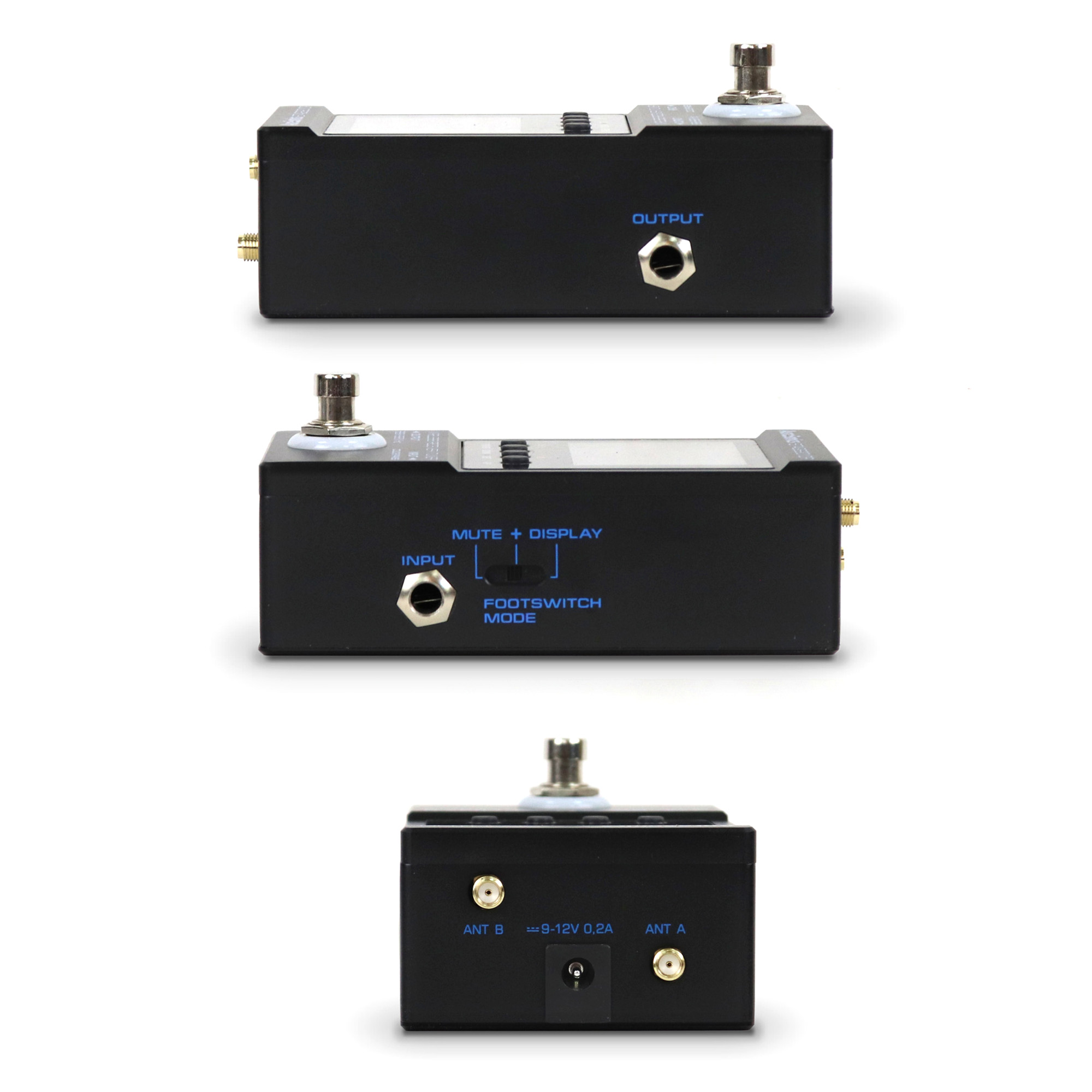

Ножная кнопка-переключатель может выполнять функции выключения выходного звука и переключения экранов приёмник/гитарный тюнер. Переключение может происходить для двух функций синхронно или только для одной из них, в зависимости от предпочтений исполнителя. Это определяется положением отдельного переключателя на боковой панели. Для репетиций без радиопередатчика с правой стороны педали имеется вход для обычного подключения гитары с помощью кабеля. Если в него вставлен разъём, выход приёмника автоматически отключается, при этом тюнер будет продолжать работать.

Одноканальный цифровой приёмник AuraSonics STAGE 201DR GUITAR работает в диапазоне частот 668-698МГц. Для защиты от потери сигнала в следствие переотражений радиоволн и интерференции применяется разнесённый приём на 2 антенны. Активная в данный момент антенна отображается на дисплее. Частоты объединены в 10 групп с 30 предустановленными настройками в каждой, шаг частот составляет 100 кГц. Приёмник отображает состояние заряда батареи передатчика и выключения передатчика Mute. Два линейных графических индикатора показываются уровень радиочастотного и звукового сигнала.
Все настройки передаются в передатчик по инфракрасному порту и включают информацию о частоте канала, номере канала и группы, а также уровень мощности передатчика, низкой или высокой. Модель имеет цифровой регулятор выходного уровня звукового сигнала на выходе приёмника. Для подключения используются стандартные коннекторы для гитарных педалей небалансные Jack 6,3 мм. Приёмник может питаться от блоков питания любых педалбородов, так как использует стандартное выпрямлённое напряжение питания 9-12 вольт и потребляет ток не более 200 мА. Полярность на коннекторе питания может быть любой.
