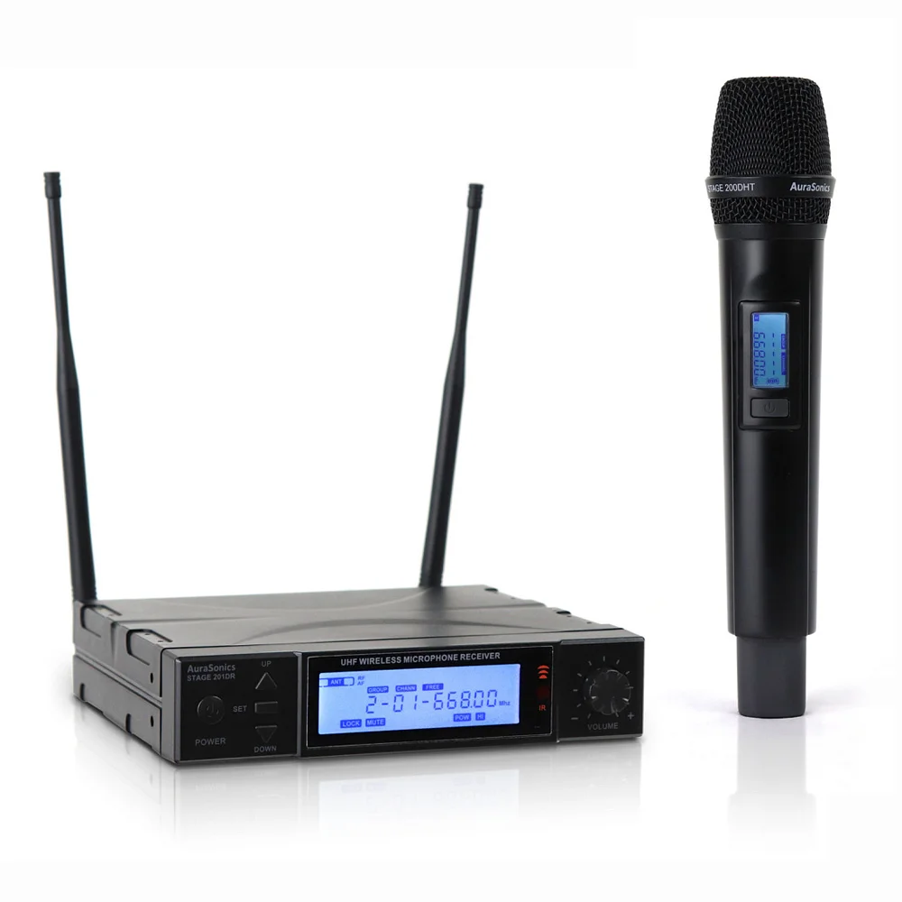

Вокальная цифровая радиосистема AuraSonics STAGE 201 VOCAL, представляющая комплект из ручного передатчика STAGE 200DHT и одноканального приёмника STAGE 201DR. Новая серия AuraSonics STAGE 200 представляет собой бюджетные модели современных цифровых радиосистем. Они используют помехозащищённую 4DQPSK модуляцию, которая передаёт звуковой сигнал в диапазоне 30 Гц – 20 кГц и с динамическим диапазоном 99 дБ. Дальность действия радиосистем до 80 метров в прямой видимости в режиме высокой выходной мощности передатчиков. Для установки одного приёмника в рек предусмотрен набор креплений AuraSonics STAGE RM1.

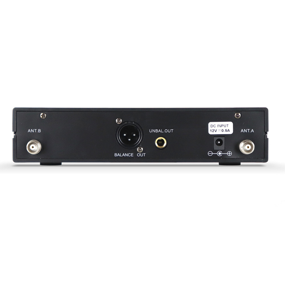

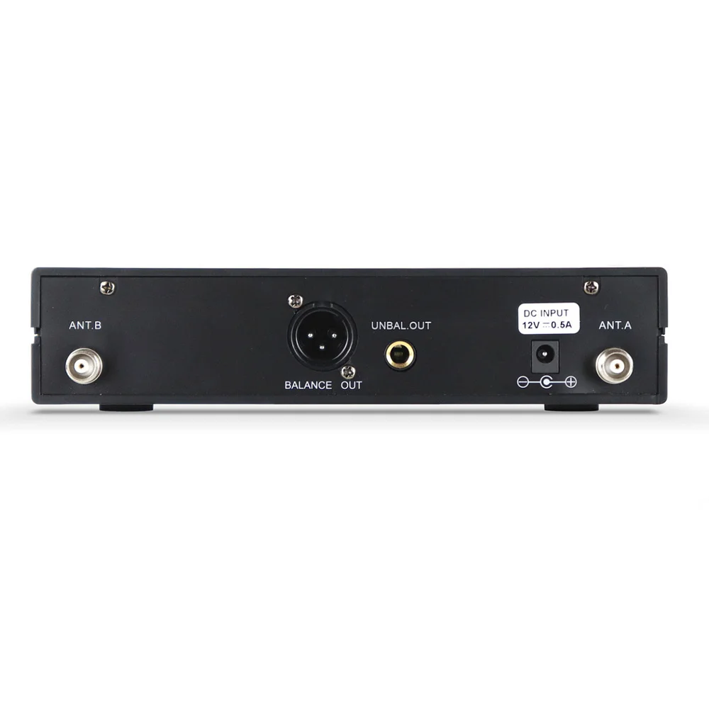

Одноканальный цифровой приемник AuraSonics STAGE 201DR работает в диапазоне частот 660-690МГц. Для защиты от потери сигнала в следствие переотражений радиоволн и интерференции применяется разнесённый приём на 2 антенны. Активная в данный момент антенна отображается на дисплее. Частоты объединены в 5 групп с 20-ю предустановленными настройками в каждой. Шаг частот в группе составляет 300 кГц. Имеется возможность поиска соседнего свободного канала вверх или вниз по диапазону. В этом случае шаг сканирования составляет 100 кГц. Приемник отображает состояние заряда батареи передатчика и включения режима Mute. Два линейных многосегментных индикатора показываются уровень радиочастотного и звукового сигнала. Поддерживается программирование передатчиков по инфракрасному порту, при этом на передатчик передаётся информация о канале, группе и частоте сигнала, а также уровень мощности передатчика низкий или высокий. Модель STAGE 201DR имеет аналоговый регулятор выходного уровня звукового сигнала. Выходные коннекторы балансный XLR и небалансный Jack.
Модели AuraSonics STAGE 200 являются компонентными радиосистемами, предназначенными для широкого круга применения: вокального пения со сцены или в караоке, презентаций, лекций, проведения семейных праздников, а также других мероприятий, где требуются радиомикрофоны. Вы можете сформировать требуемый комплект из одно или двухканального приёмника и одного или двух передатчиков, как ручных, так и поясных.
AuraSonics STAGE 200 имеют инфракрасный порт для передачи настроек от приёмника к передатчику. Все необходимые настройки выполняются на приёмнике. Затем необходимо поднести ИК-порт передатчика к ИК-порту приёмника и активировать на нём режим передачи настроек. Новые настройки отобразятся на дисплее передатчика. После этого передатчик будет настроен на тот же канал и будет передавать звуковой сигнал на приёмник. Приёмники STAGE 202DR и 201DR используют метод разнесённого приёма на две антенны. Это повышает помехоустойчивость и стабильность связи. Одна из антенн постоянно выбирается автоматически по лучшему приёму. Выбранная антенна А или В отображается на дисплее.
