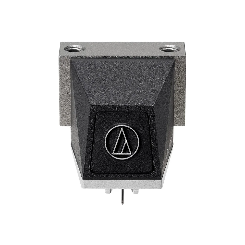

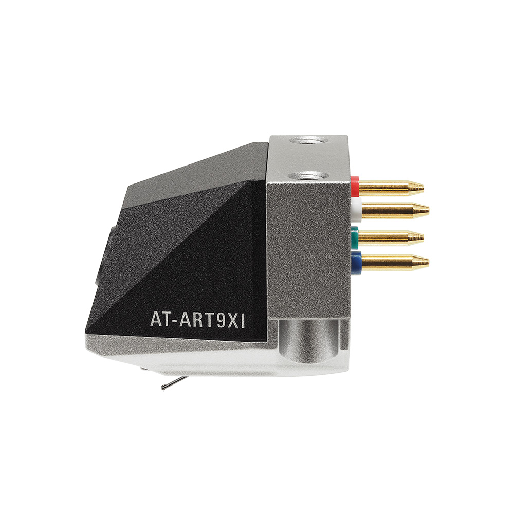

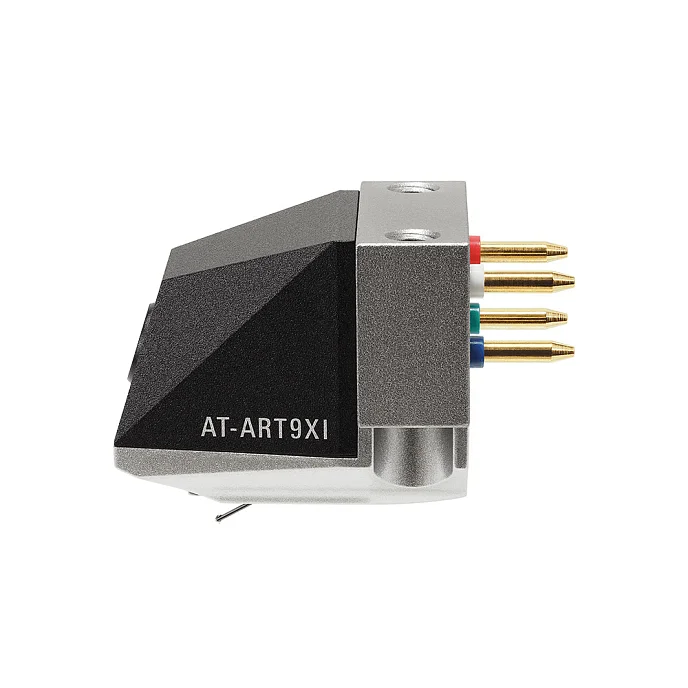

Головка звукоснимателя с подвижной катушкой Audio-Technica AT-ART9XI, сменившая предыдущий MC-картридж AT-ART9 из референсной серии ART Series (аббревиатура от Audio-Technica Reference Transducer, «эталонный преобразователь Audio-Technica»), оснащается иглой со специальным профилем Line Contact. Такой профиль имеет специфическую разновидность эллипсоидной формы и дает возможность достичь максимальной площади контакта с канавкой винилового диска с целью извлечения максимального количества информации, обеспечивая в итоге достоверное воспроизведение музыкального сигнала. При этом удается получить низкий уровень искажений и повысить верхнюю границу диапазона частот до 50000 Гц. Игла закреплена на легкой прочной консоли диаметром в 0,28 мм, изготовленной из бора.
Конфигурация двух подвижных катушек, намотанных проводами из монокристаллической меди высокой степени очистки PCOCC, напоминает перевернутую букву “V”, благодаря чему, согласно информации производителя, гарантируется превосходный показатель разделения каналов, широкий частотный диапазон, четкая локализация музыкальных образов в пространстве и минимум искажений. Магнитная система MC-картриджа выполнена из неодимового сплава. В конструкции также применяются элементы из пермендюра — сплава железа с кобальтом и ванадием, которые способствуют усилению магнитного поля.
Выходное напряжение Audio-Technica AT-ART9XI составляет 0,5 мВ, что позволяет передать самые деликатные нюансы музыкального полотна и обеспечить динамичное звучание. Для работы в тандеме с данным звукоснимателем идеальным решением станет повышающий трансформатор или специализированный MC-фонокорректор с нагрузкой по входу более 100 Ом.
Головка звукоснимателя Audio-Technica AT-ART9XI получила гибридный корпус в характерном фирменном «рубленом» дизайне, изготовленный из прошедшего специальную обработку алюминия и высокопрочного пластика, благодаря чему удалось свести к минимуму нежелательные паразитные резонансы.

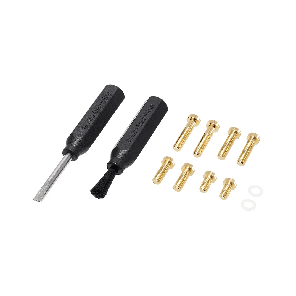

  • немагнитная отвертка;
  • щеточка;
  • защита для иглы;
  • шайбы;
  • монтажные винты.

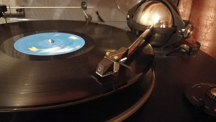

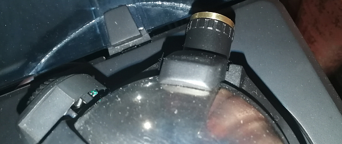

Приобретение данной головки к проигрывателю виниловых пластинок для меня - первый опыт использования головок MC-типа после, довольно продолжительного использования, головок типа-MM и особенно MI.
Установил эту головку на Советский топовый проигрыватель "Корвет-038С". Возможно, многие скажут, что в моем случае "овчинка выделки не стоит", может быть, но я не хотел, а сейчас и тем более не хочу, менять свой вертак, - меня он во всех отношениях устраивает. Много ранее, я заменил на нём фоно кабель на Van Den Hul D-501 Hybrid c RCA разъемами. Уже тогда улучшение звучания было заметно.
Установив MC  головку на свой вертак (понадобился дополнительный противовес), я столкнулся с одной не очень заметной, но, тем не менее, появившейся, проблемой - фон 50 Гц (он был заметен в паузах между записями, при почти максимальной громкости усилителя мощности. Не смотря на это, качество воспроизведения было заметно лучше, чем с использованием предыдущих головок (MM и MI).

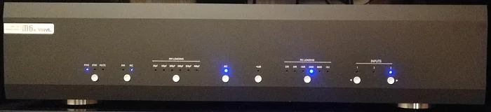

Совсем скоро я заметил, что имеющийся у меня, в тот момент, фонокорректор Audiolab PPA-8000 вносит заметное количество фона в сигнал, т.к. по конструктивным особенностям у него БП располагается не слева, как у большинства стандартного размера устройств, а справа, как раз под тонармом проигрывателя. При разнесении фонокорректора и проигрывателя на некоторое расстояние друг от друга, фон пропадает практически полностью. В связи с этим, спустя некоторое время, я решил заменить фонокорректор на другой, по уровню, соответствующий головке звукоснимателя, а именно на Musical Fidelity M6x ViNYL black, подключив свой проигрыватель через RCA разъёмы. Я был в восторге от полученного звучания. Я не могу описать словами те ощущения, что я испытал тогда, но это было правда, очень здорово. Мне кажется, что я услышал звуки с пластинок, которые ранее, если и были слышны, но внимание не заостряли на себе, а сейчас они стали более заметны, и я не имею в виду какие-то шумы и щелчки, а именно полезные звуки.
В паузах между записями, при максимальной громкости усилителя, фон, все же присутствовал, но весьма незначительный, на который, в большинстве случаев, и обращать-то не пришлось бы. Однако, наличие XLR входа для проигрывателя в фонокорректоре не давало мне покоя, и я решил переделать фоно кабель на балансное подключение, благо, в Корвете это сделать возможно и не так сложно.
Купил в одном не безызвестном специализированном магазине точно такой же кабель Van Den Hul D503 Hybrid, но уже с установленными XLR разъемами. Дома мне оставалось лишь припаять этот кабель должным образом в проигрывателе, - что и было сделано. Вот теперь, от фона не осталось и следа, а прозрачность звучания поднялась на новый уровень.
В общем, я очень и очень доволен этим апгрейдом.
Быть может я много написал "воды", я лишь, хотел сказать, что "Корвет-038" это не отстой, что он вполне может быть конкурентоспособен по звучанию и сегодня, в сравнении с современными аналогами с ценниками далеко идущими за 100-200тр.
