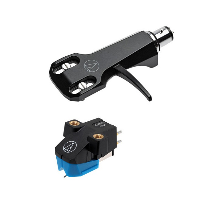

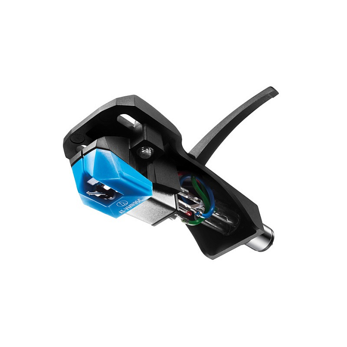

    Audio Technica Consumer AT-VM95CH - это комплект, из головки звукоснимателя AT-VM95C и держателя картриджа (шелла) AT-HS6BK, с четырёхпиновым подключением. AT-VM95C Картридж с двумя подвижными магнитами имеет специальную конструкцию катушки, которая повышает эффективность подвижной системы и обеспечивает идеальный контакт кончика иглы с канавкой звукозаписи. Помимо прочего, внутри головки звукоснимателя используется специальная конструкция преобразователя, которая позволяет исключить какие-либо потери в звуковой информации и получить высочайшую эффективность преобразующей системы. Литой, алюминиевый, сверхлегкий корпус (9 г), отлитым под давлением, чтобы свести к минимуму вибрацию. Cпециальный крючок для пальца позволит точно и аккуратно установить иглу на пластинку. AT-HS6 оснащена позолоченными свинцовыми проводами для передачи сигнала без потерь и поставляется с крепежными винтами.

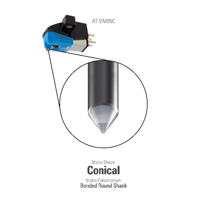

    Коническая игла для AT-VM95C
    Игла с конической заточкой менее требовательна к настройке угла установки, наиболее универсальна и подходит для самых разных тонармов. Вы всегда сможете выбрать другую заточку из VM95 серии: Elliptical, Elliptical nude, Microlinear или Shibata. Любая игла изнашивается по мере проигрывания пластинок, поэтому так важно иметь возможность приобрести сменную иглу. Приблизительный срок службы конической иглы AT-VMN95C – около 500 часов.

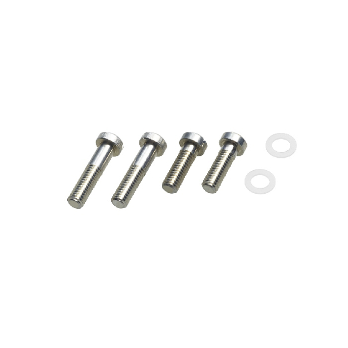

    • два установочных винта 11 мм;
    • два установочных винта 8 мм;
    • две шайбы.
