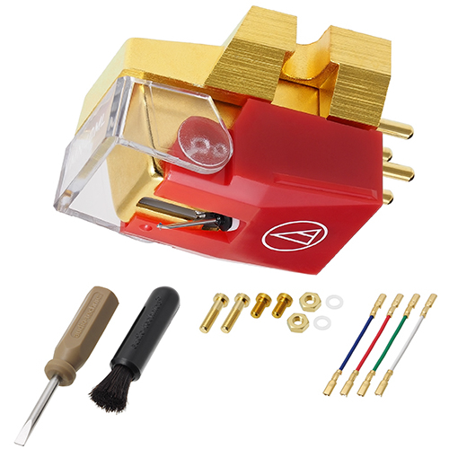

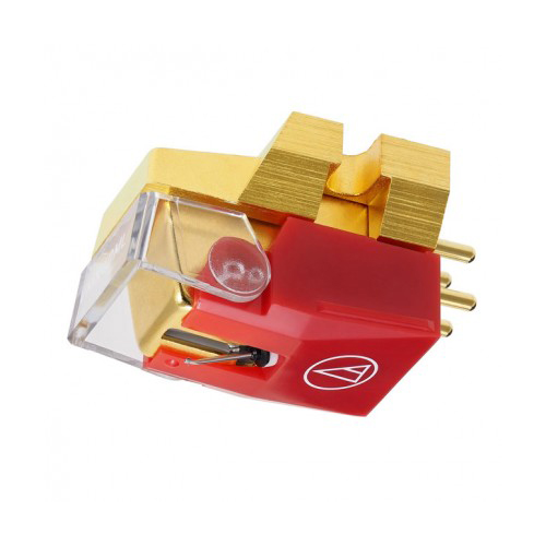

Головка звукоснимателя Audio-Technica VM740ML является самой младшей моделью в престижной 700-ой VM-серии MM-картриджей Audio-Technica. Одна из ее главных особенностей — это использование в конструкции двух подвижных магнитов, которые установлены в форме буквы “V”. В результате достигается отличное разделение каналов, поднимается верхняя граница частотного диапазона и обеспечивается прецизионный трекинг. Выходное напряжение данного картриджа составляет 4 мВ. В Audio-Technica VM740ML задействованы фирменные пара-тороидальные катушки с замкнутым сердечником, которые повышают эффективность работы всего преобразователя и гарантируют превосходную линейность, так как утечка магнитного потока в такой непрерывной магнитной цепи минимальна. Между катушками установлена специальная экранирующая пермаллоевая пластина, которая уменьшает их взаимное влияние друг на друга, т.е. эффективно подавляет перекрестные электрические помехи и способствует улучшению показателя разделения каналов. Проводники для намотки катушек изготовлены из бескислородной меди высокой степени очистки, что также способствует повышению качества звучания. Игла имеет профиль MicroLine и умеет с высокой точностью отслеживать дорожку пластинки, что выражается в более чистой, тонкой и наполненной различными нюансами подаче музыкального материала, чем, к примеру, у эллиптических или конических игл. Такой профиль отличается повышенной устойчивостью к износу, а также в меньшей степени изнашивает «винил». Игла крепится к легкому коническому алюминиевому держателю, который помогает обеспечить точное считывание информации.
Характеристики:
  • тип картриджа: MM, двойная магнитная система;
  • профиль иглы: MicroLine, 2,2 x 0,12 mil;
  • иглодержатель: конический, трубчатый, алюминиевый;
  • материал корпуса: литой алюминий;
  • выходное напряжение: 4 мВ (1 кГц, 5 см/сек);
  • разделение каналов: 28 дБ (1 кГц);
  • разбаланс каналов: 1 дБ (1 кГц);
  • диапазон частот: 20 Гц – 27 кГц;
  • вертикальный угол (VTA): 23 градуса;
  • статическая податливость: 40 х 10-6 см/дин;
  • динамическая податливость: 10 х 10-6 см/дин (100 Гц);
  • рекомендуемое сопротивление фонокорректора: 47 кОм;
  • рекомендуемая емкость нагрузки: 100-200 пФ;
  • диапазон прижимной силы: 1,8–2,2 г;
  • оптимальная прижимная сила: 2 г;
  • модель иглы для замены: VMN40ML;
  • импеданс катушки: 2700 Ом (1 кГц);
  • габариты (ШхВхГ): 17х17х28 мм;
  • вес: 8 г;
  • повышенный уровень выходного сигнала;
  • игла с профилем MicroLine, конический алюминиевый иглодержатель;
  • пара-тороидальные катушки, экранирующая пластина из пермаллоя;
  • литой алюминиевый корпус, быстросменный блок с иглодержателем;
  • винты фиксации картриджа 5 мм ×2 и 10 мм (×2);
  • шайба (×2);
  • шестигранная гайка (×2);
  • немагнитная отвертка;
  • щеточка;
  • набор подводящих проводов (×1).
