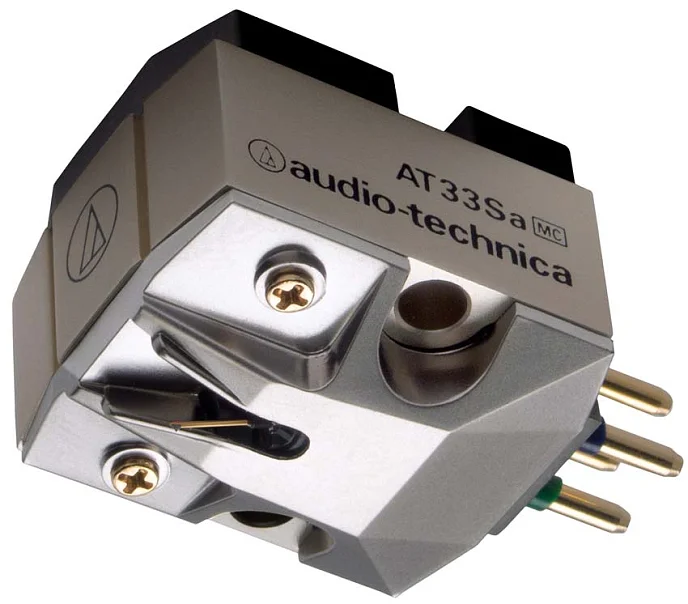

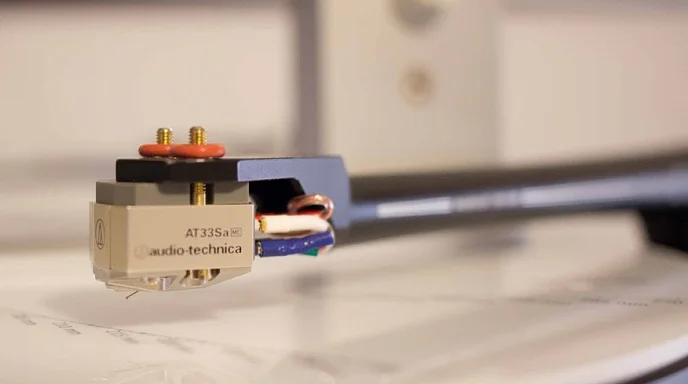

    Модель Audio-Technica AT33sa стала первым MC-картриджем компании, оснащенным иглой с профилем Shibata, благодаря которой обеспечивается более качественное и насыщенное звучание в диапазонах СЧ и НЧ. Иглодержатель выполнен из бора, имеет коническую форму и использует двойной демпфирующий узел, что способствует улучшению качества саунда. Благодаря такому иглодержателю и уменьшенному количеству витков намотки катушек удалось понизить общий вес, что позволило улучшить эффективность работы картриджа и получить более широкий частотный диапазон. В преобразователе используется неодимовый магнит, который обеспечивает высокий показатель магнитной энергии (BH)max, равный 50 кДж/куб.м. Задействован элемент из пермендюра (сплав кобальта, железа и ванадия) с высокой плотностью потока насыщения, что позволяет усилить концентрацию магнитного поля в зазоре катушки. В итоге понижаются искажения, улучшается звучание. Картридж Audio-Technica AT33sa оснащен двумя подвижными катушками цилиндрической формы, которые установлены под некоторым углом друг к другу. Такое решение позволило повысить показатель разделения каналов до 30 дБ и значительно понизить интермодуляционные и другие искажения. Намотка катушек выполнена с помощью провода, который изготовлен из очищенной бескислородной меди, имеет монокристаллическую структуру (PCOCC) и обеспечивает меньшее количество потерь при передаче сигнала. Широкий корпус головки выполнен из алюминиевого сплава посредством высокоточного литья под давлением. Его верхняя и нижняя части включают в себя вставки из синтетической смолы для подавления резонансов. Благодаря этому удалось понизить шумы, увеличить жесткость и повысить показатель соотношения сигнал/шум. Для крепления катушек применяется конструкция “VC mold”, в которой используется синтетическая смола с добавлением титаната калия для повышения прочности, жесткости и минимизации нежелательных вибраций. Характеристики
    • Тип картриджа MC
    • Игла алмазная, Nude square shank, профиль: Shibata
    • Иглодержатель коническая трубка, материал: бор
    • Материал корпуса алюминиевый сплав (высокоточное литье), вставки из синтетической смолы
    • Выходное напряжение 0,4 мВ (1 кГц, 5 см/сек)
    • Разделение каналов 30 дБ (1 кГц)
    • Разбалансировка каналов 0,5 дБ (1 кГц)
    • Диапазон частот 15 Гц – 50 кГц
    • Вертикальный угол (VTA) 23 градуса
    • Статическая податливость 40 х 10 – 6 см/дин
    • Динамическая податливость 10 х 10 – 6 см/дин (100 Гц)
    • Внутреннее сопротивление 10 Ом
    • Рекомендуемое сопротивление фонокорректора не менее 100 Ом
    • Индуктивность катушки 22 мкГн (1 кГц)
    • Диапазон прижимной силы 1,8–2,2 г
    • Оптимальная прижимная сила 2 г
    • Габариты картриджа (ШхВхГ) 17х16х27 мм
    • Вес картриджа 6,9 г
    Особенности
    • Две подвижные катушки с проводами из монокристаллической меди PCOCC
    • Профиль иглы: Shibata, конический иглодержатель выполнен из бора
    • Корпус из алюминиевого сплава со вставками из синтетической смолы
