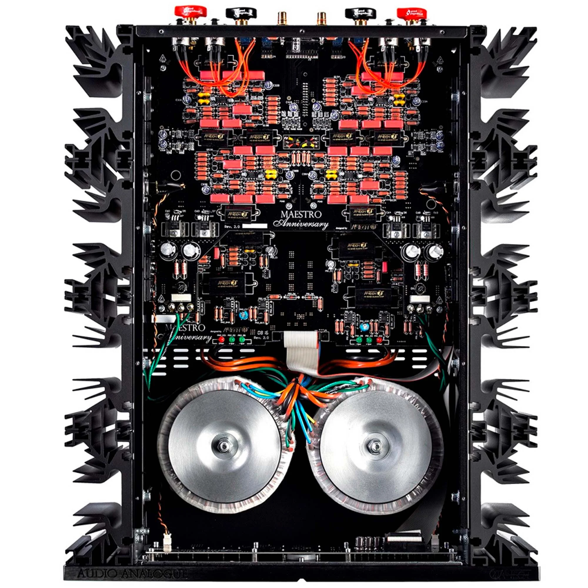

Audio Analogue Maestro Anniversary был создан в лабораториях AIRTECH благодаря опыту, накопленному в разработке Puccini Anniversary. Основная схема очень похожа, но с одним важным отличием: цепь усиления полностью сбалансирована от входа на ступень мощности, которая становится несбалансированной при подключении к динамикам. Естественно, Maestro Anniversary не имеет какой-либо обратной связи.
  • версия RR с переработанной секцией предусилителя и оснащена новым регулятором громкости RR;
  • мощность на канал: 300 Вт (4 Ом), 500 Вт (2 Ом), 150 Вт (8 Ом);
  • суммарная емкость фильтрации составляет 16800 мкФ на каждую ветвь;
  • выпрямительный мост реализован на дискретными сверхбыстрых диодах по 50А каждый;
  • соотношение сигнал/шум: 100 дБ.
Версия Maestro Anniversary RR с переработанной секцией предусилителя и оснащена новым регулятором громкости RR (полностью аналоговые реле и резисторы) со следующими функциями. гарантирует высокую чистоту сигнала и срок службы 10 миллионов срабатываний за счет использования высококачественных сигнальных реле и прецизионных военных резисторов, уменьшает помехи типа «щелчок» и «хлопок», типичные для релейного управления, сохраняет идеальный баланс между правым и левым каналами даже на низких уровнях громкости, не использует операционные усилители на пути прохождения сигнала, чтобы поддерживать философию «нулевой глобальной обратной связи». После этапа регулировки громкости у нас есть настоящий предусилитель, который усиливает звук примерно до 12 дБ.
Обратная связь не используется даже в предусилителе (как в Puccini). Выходная мощность была увеличена до 150 Вт на 8 Ом с последующей перенастройкой всех ступеней драйвера и мощности при изменении импеданса, которые теперь используют четыре пары транзисторов на канал. Базовая конфигурация остается инвертированным каскадом, которая сравнима с одной ступенью усиления, за которой следует выходной буфер.

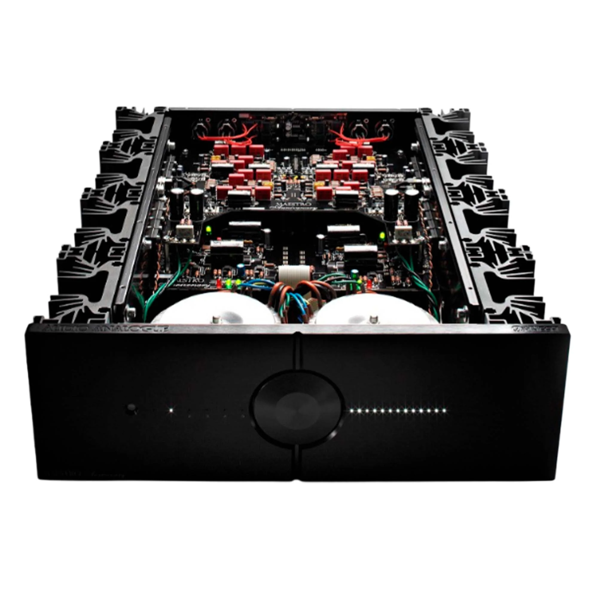

Стабильность рабочей точки поддерживается через сервоусилитель постоянного тока, который начинает работать только на частотах ниже нескольких десятых Гц (затем полностью из аудио диапазона). Благодаря такой изысканной схеме наряду с выбором компонентов самого высокого уровня (резисторы военного стандарта, конденсаторы из полипропилена audiograde, изготовленные на заказ для AIRTECH, внутренняя проводка из 7N меди и выходными разъемами из чистой меди) смогли создать усилитель, который имеет честь быть наследником славного Maestro Integrated и, следовательно, полностью присоединяется к юбилейной линии, отмечая в одно и то же время 20-летний юбилей Audio Analogue, а также 15-летие первого продукта с именем Maestro.

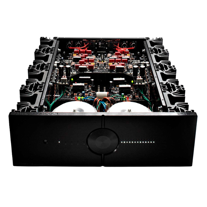

Выполнен на двух трансформаторах мощностью 600 Ватт для каждого канала. Выпрямительный мост реализован на дискретными сверхбыстрых диодах по 50А каждый. Суммарная емкость фильтрации составляет 16800 мкФ на каждую ветвь, при этом общая емкость фильтра усилителя составляет 67200 мкФ. При включении пусковой ток ограничивается переменными терморезисторами, которые после отключения питания исключаются из пути прохождения сигнала.
Есть два усилителя (правый канал и левый канал), полностью разделенные друг с другом как по заземлению, так и по питанию. Даже цифровой регулятор громкости оптически изолирован. Это настоящая двойная конфигурация. Медные дорожки печатной платы имеют двойную толщину по сравнению со стандартом для обеспечения прохождения больших токов. Маршрутизация печатной платы оптимизирована и симметрична.
Как и схемы усилителей мощности, предусилители также имеют двойное моно. Сразу за входными разъемами есть реле для переключения каналов, за которыми следует буфер дискретных компонентов, чтобы изолировать усилитель от источника. Максимально допустимое входное напряжение составляет приблизительно 6VRMS. Буферы, сбалансированные как для входов, так и для выходов, предназначены для управления в классе А. После этапа регулировки громкости есть настоящий предусилитель, который усиливает до 12 дБ. Три элемента, описанные выше, физически размещены на трех отдельных уровнях, так что это похоже на источник питания, предусилитель и отдельный усилитель мощности.
