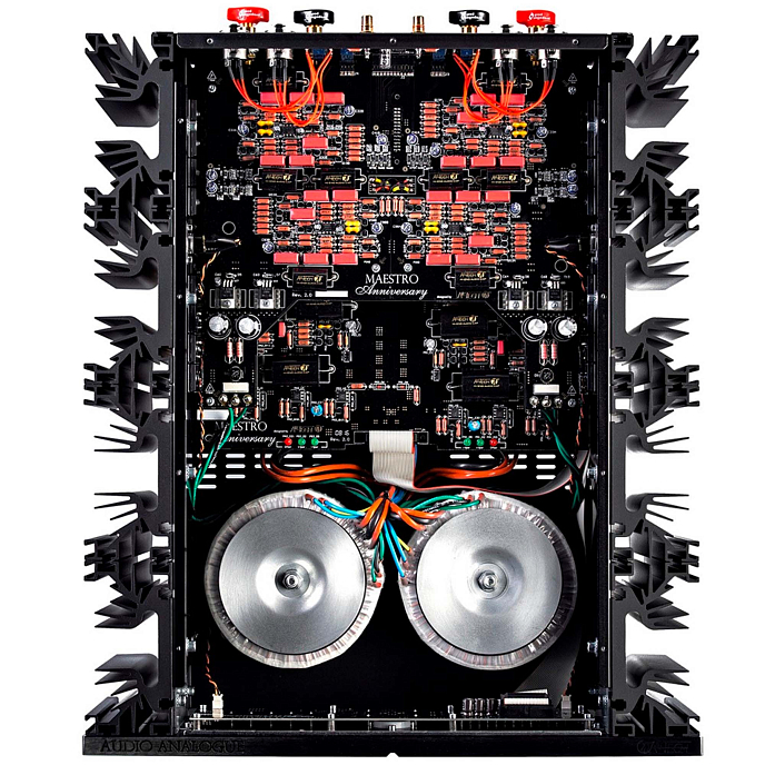

Обратная связь не используется даже в предусилителе (как в Puccini). Выходная мощность была увеличена до 150 Вт на 8 Ом с последующей перенастройкой всех ступеней драйвера и мощности при изменении импеданса, которые теперь используют четыре пары транзисторов на канал. Базовая конфигурация остается инвертированным каскадом, которая сравнима с одной ступенью усиления, за которой следует выходной буфер.
Стабильность рабочей точки поддерживается через сервоусилитель постоянного тока, который начинает работать только на частотах ниже нескольких десятых Гц (затем полностью из аудио диапазона). Благодаря такой изысканной схеме наряду с выбором компонентов самого высокого уровня (резисторы военного стандарта, конденсаторы из полипропилена audiograde, изготовленные на заказ для AIRTECH, внутренняя проводка из 7N меди и выходными разъемами из чистой меди) смогли создать усилитель, который имеет честь быть наследником славного Maestro Integrated и, следовательно, полностью присоединяется к юбилейной линии, отмечая в одно и то же время 20-летний юбилей Audio Analogue, а также 15-летие первого продукта с именем Maestro.
Новый юбилейный Maestro - это уникальный усилитель, его замечательная сила, которая всегда удваивается с уменьшением импеданса и необычайная управляемость, сопровождаются уникальной музыкальностью и утонченностью, не присущей таким «мускулистым» усилителям.

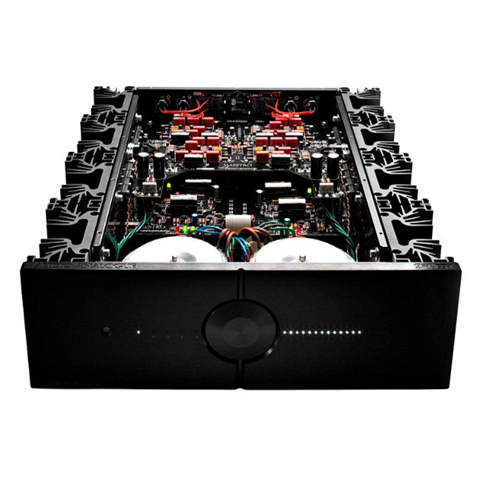

Выполнен на двух трансформаторах мощностью 600 Ватт для каждого канала. Выпрямительный мост реализован на дискретными сверхбыстрых диодах по 50А каждый. Суммарная емкость фильтрации составляет 16800 мкФ на каждую ветвь, при этом общая емкость фильтра усилителя составляет 67200 мкФ. При включении пусковой ток ограничивается переменными терморезисторами, которые после отключения питания исключаются из пути прохождения сигнала.
Есть два усилителя (правый канал и левый канал), полностью разделенные друг с другом как по заземлению, так и по питанию. Даже цифровой регулятор громкости оптически изолирован. Это настоящая двойная конфигурация. Медные дорожки печатной платы имеют двойную толщину по сравнению со стандартом для обеспечения прохождения больших токов. Маршрутизация печатной платы оптимизирована и симметрична.
Как и схемы усилителей мощности, предусилители также имеют двойное моно. Сразу за входными разъемами есть реле для переключения каналов, за которыми следует буфер дискретных компонентов, чтобы изолировать усилитель от источника. Максимально допустимое входное напряжение составляет приблизительно 6VRMS. Буферы, сбалансированные как для входов, так и для выходов, предназначены для управления в классе А. После этапа регулировки громкости есть настоящий предусилитель, который усиливает до 12 дБ. Три элемента, описанные выше, физически размещены на трех отдельных уровнях, так что это похоже на источник питания, предусилитель и отдельный усилитель мощности.
