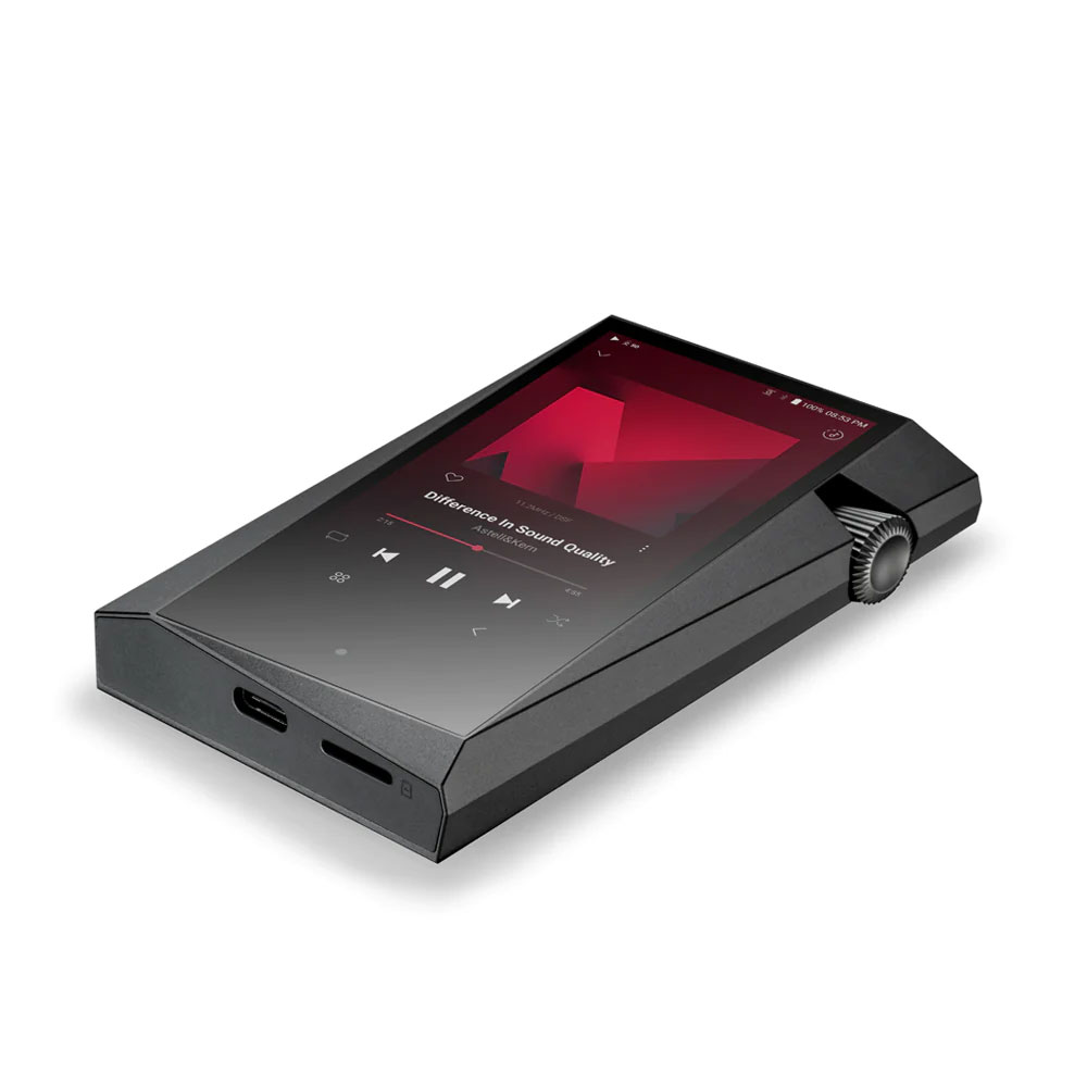

Цели серии A&norma — передать наслаждение звучанием Astell&Kern в более портативном формате с лучшими в своем классе характеристиками. Благодаря сочетанию компактности и мощного Hi-Fi звука через сбалансированный разъем 4.4 мм предыдущая модель серии, SR25 MKII, полюбилась как опытным меломанам, так и тем, кто только начинает свой путь в персональном аудио.
A&norma SR35 наследует эти сильные стороны, добавляя к ним новый дизайн усилителя и аудиосистемы, позаимствованные из флагманской линейки Astell&Kern, чтобы вновь поднять планку качества, которым так известен бренд.
Ультракомпактный SR35 использует схему с четырьмя ЦАП и двухступенчатой регулировкой усиления, обеспечивает при этом до 20 часов непрерывного воспроизведения. Из старших серий в плеер попал ряд последних фирменных технологий, включая усилители нового поколения, обеспечивающая еще более деликатный и чистый Hi-Fi звук при более высокой мощности. SR35 также использует обновленный пользовательский интерфейс и оболочку A&K для более иммерсивного опыта прослушивания.
  • ЦАП: 4 х Cirrus Logic CS43198;
  • поддержка аудио: 32 бит/384 кГц, DSD256, MQA;
  • дисплей: 3.6" (1280x720);
  • память: 64 ГБ + слот microSD (до 1 ТБ);
  • напряжение на выходе 4.4 мм: до 6 В;
  • беспроводное соединение: Wi-Fi 2.4/5 ГГЦ и Bluetooth 5.0;
  • поддержка кодеков aptX HD и LDAC;
  • поддержка Roon ready;
  • время автономной работы до 20 ч;
  • корпус из цельного алюминия.
