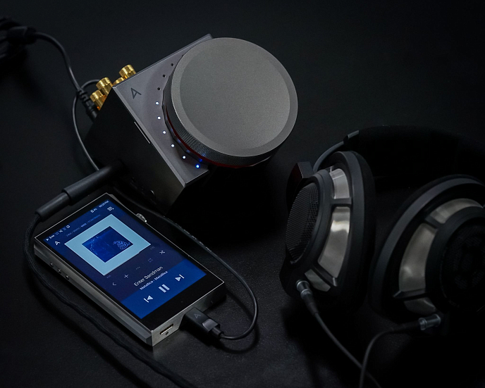

    Astell&Kern представляет новую линейку настольных устройст ACRO. Компания воспользовалась своим богатейшим опытом в производстве популярнейших референсных портативных аудиоустройств и спроецировала эти знания
    на свой первый настольный продукт ACRO L1000 - первый настольный усилитель для наушников от Astell&Kern.

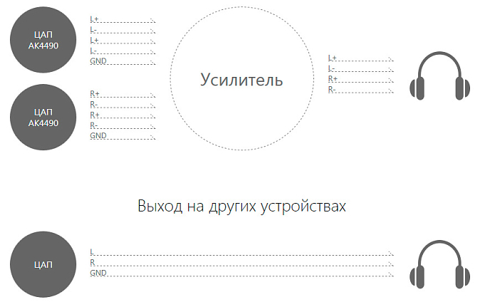

    Сдвоенный high-end цап ak4490
    ACRO L1000 оснащён двумя чипами AK4490, теми же самыми, что применяются в знаменитых плеерах AK380. Сдвоенный ЦАП обеспечивает качественное и стабильное воспроизведение стерео-контента с высочайшими показателями. Благодаря двум ЦАПам ACRO L1000 выдает богатейший объемный звук с прекрасным разрешением.

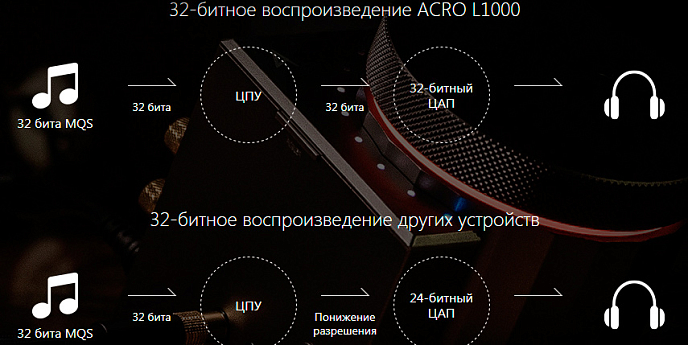

    Воспроизведение pcm до 32 бит / 384 кгц и нативное воспроизведение dsd 256
    L1000 способен на побитную конвертацию аудиопотока PCM с разрешением до 32 бит. Так же 32-битный процессор был добавлен для максиальной точной обработки цифрового аудио без всяких компромисов.
    В результате ACRO L1000 может работать с сигналом с характеристиками до 32 бит / 384 кГц в исходном качестве, без даунсэмплинга. Так же L1000 справлятеся с DSD потоком с частотой до 11,2 мГЦ без предварительной конвертации.
    Таким образом сигнал будет настолько хорош, насколько позволят характеристики вашего источника - ACRO L1000 не станет узким местом.

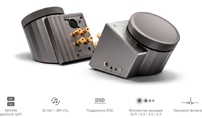

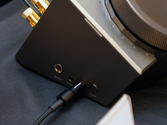

    Поддержка различных аудиовыходов

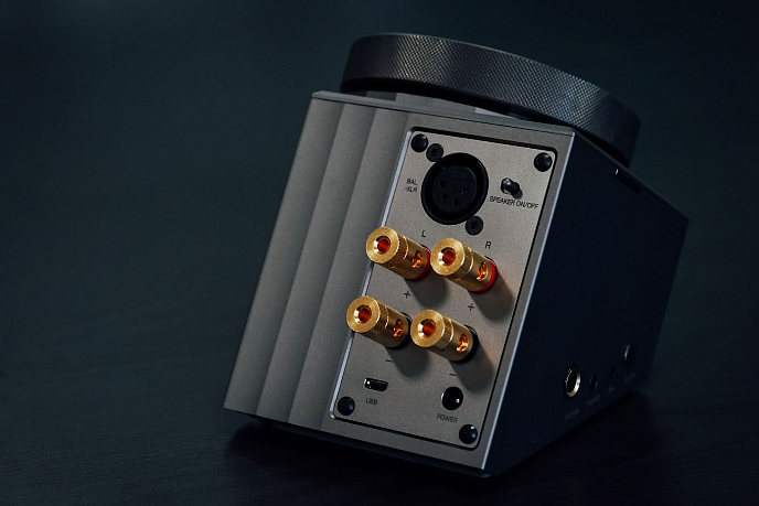

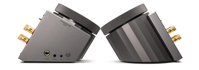

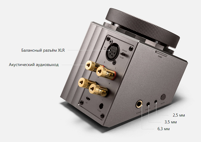

    ACRO L1000 оснащен множеством аудио-выходом для любых ваших нужд. К нему могут быть подключены наушники с универсальным коннектором 3,5 мм / 6,3 мм или наушники с балансным коннектором 2,5 мм / XLR.
    И в отличие от других усилителей для наушников, L1000 обладает акустическим аудиовыходом с мощностью 15 Вт на канал (при сопротивлении нагрузки 4 Ом).
    - не забывайте снижать громкость до нуля перед подключением высокочувствительных наушников, чтобы не повредить
    ваш слух и оборудование.
    - при подключении нескольких наушников к разным разъёмам, звук подается на те, которые были подключены последними.
    - при подключении к разъему XLR, все остальные разъёмы на боковой стороне устройства должны быть свободны.

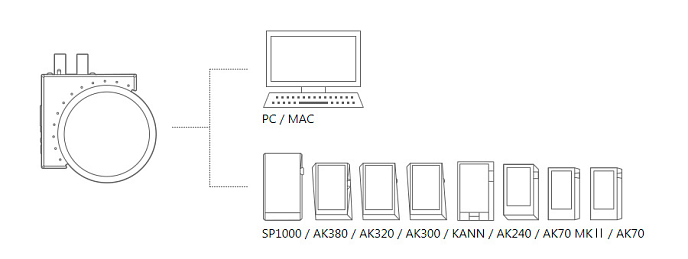

    ACRO L1000 может быть подключен к PC или Mac с помощью кабеля micro USB. Использование плеера Astell&Kern в качестве источника сделает ваше впечатление от музыки наиболее полным.
    - при подключении к PC или Mac, вам может потребоваться установка драйвера USB ЦАП.
    Выбор звукового устройства будет доступен в настройках вашей операционной системы.
    - кабель USB OTG в комплект поставки не входит.
    - убедитесь в примениимости вашего плеера Astell&Kern. L1000 будет работать со следующими моделями: AK380, AK320, AK300, KANN, AK70, AK70 MKII, SP1000 и всеми последующими.

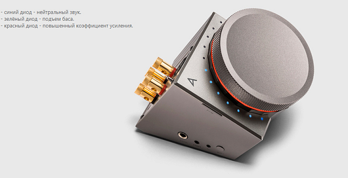

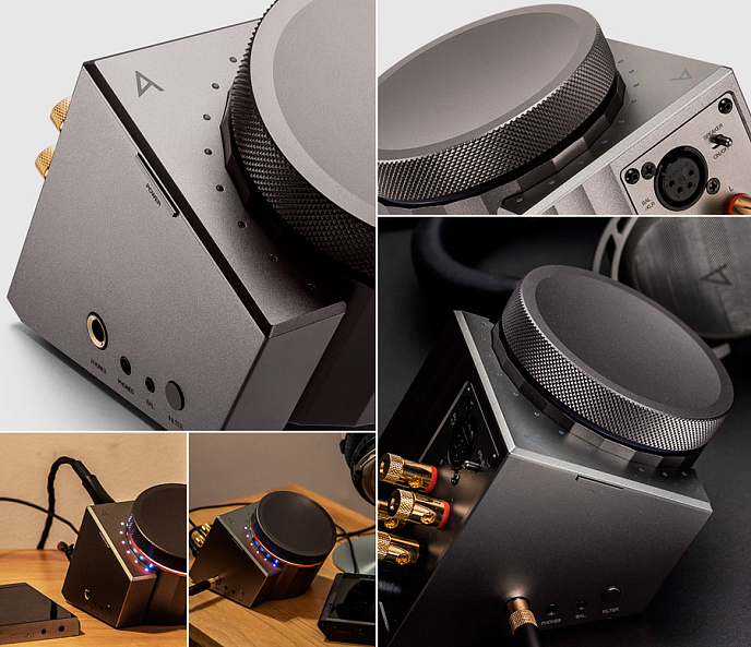

    ACRO L1000 обладает тремя фиксированными настройками звука: нейтральный, подъём баса и повышенный коэфиициент усиления. Фильтр «подъём баса» делает низкие частоты глубже. «Повышенный коэфиициент усиления» делает звук более громким. Переключение настроек осуществляется простым нажатием кнопки на боковой стороне L1000. Цвет светодиодного индикатора отражает текущий активный фильтр.
    - синий диод - нейтральный звук.
    - зелёный диод - подъем баса.
    - красный диод - повышенный коэффициент усиления.
    Концепция дизайна

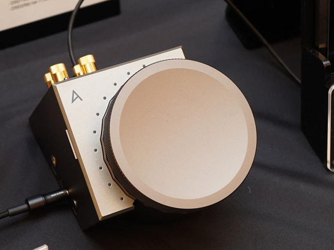

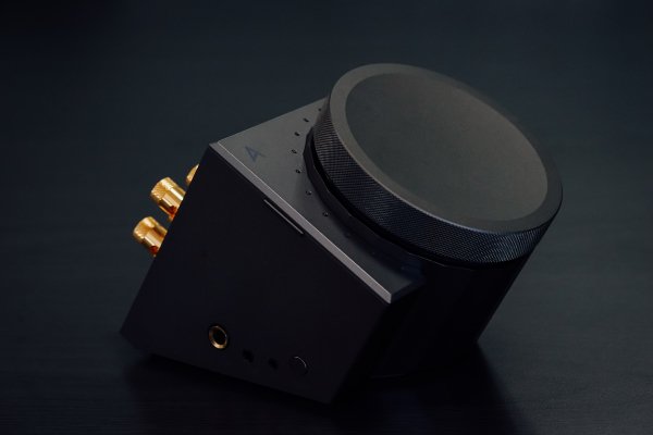

    Дизайн ACRO L1000 выполнен в пропорциях «золотого сечения», которые также характерны для древнегреческого храма Парфенон и других знаменитых творений. И как «золотого сечение» остается неизменным, так и Astell&Kern, разрабатывая ACRO L1000, остался верен идеалам сохранения музыки в первозданном виде.
    Его дизайн символизирует то, что должно оставаться неизменным. Оригинальный звук должен оставаться таковым на всех этапах, без каких-либо искажений. Необычное сочетание форм цилиндра и квадрата олицетворяет вечную красоту музыки, сочетающуюся с современными технологиями во имя удовольствия от прослушивания. Весь корпус выполнен из алюминия, что улучшает чистоту звучания, добавляет эстетики и делает регулировку громкости очень комфортной.

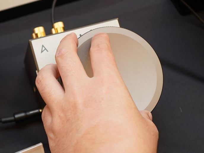

    При настольном расположении, наклон верхней стороны в 30 градусов, оказывается наиболее удобным для повседневного использования. Размер колеса регулировки громкости выбран таким, чтобы идеально ложиться в ладонь любого человека, а насечки на его боковой стороне обеспечивают приятное чувство контроля. Светящееся кольцо под регулятором добавляет изящества и создает особую атмосферу, а дуга из 12 диодов отражает текущую громкость.
