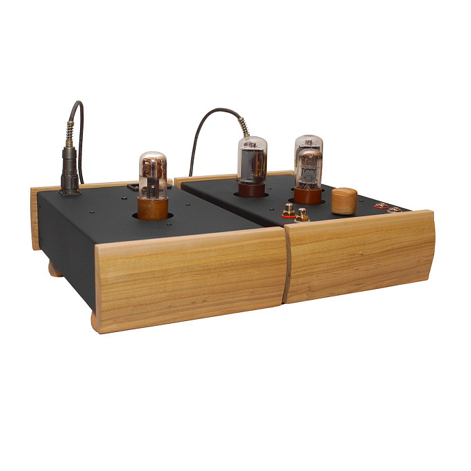

«Универсал Дюал Окаталь» –  двухблочная модель телефонного усилителя третьего поколения Лаборатории Архипова, продолжение популярной линейки «Универсал Дюал Специальный». Сохранив традиционный для Лаборатории дизайн двухблочных моделей, серия «Окталь» выпускается в новых корпусах больших  габаритов,  деревянные накладные щечки приобрели  более сложный профиль. В аппаратах применяются элитные комплектующие и октальные радиолампы.
Усилитель предназначен для работы с наушниками динамического типа любых фирм-производителей, имеющих импеданс от 20 до 600 Ом. Его средняя выходная мощность составляет 350 мВт, при входной чувствительности около 300 мВт. Для подключения наушников служат два гнезда под стандартный джек 6.3 мм. Одно из них используется с наушниками импедансом 20-150 Ом, другое — для более высокоомных.
В «Универсале Дюал Окаталь» в качестве выходных ламп использованы весьма популярные и ценимые меломанами за «музыкальность» пентоды с октальным цоколем типа 6L6 нагруженные на выходные трансформаторы, производства английской фирмы «Sowter». Выходной каскад работает в триодном режиме.
В блоке питания применяется выпрямительная радиолампа-кенотрон. Она позволяет избавиться от присущих полупроводниковым выпрямителям «коммутационных» помех и совместно с двухзвенным LC-фильтром и емкостями большой величины получить «чистое», «спокойное» питание для анодов усилительных ламп. Блок питания также осуществляет плавную, с задержкой на время разогрева катодов, подачу анодного напряжения на лампы, что значительно увеличивает рабочий ресурс дорогостоящих усилительных ламп. Благодаря применению новых, секционированных дросселей в LC фильтре, дополнительно реализован широкополосный фильтр, снижающий радиочастотные помехи, проникающие по сети. Накалы ламп питаются постоянным током: в выпрямителе использованы быстродействующие диоды Шотки, не применяются интегральные стабилизаторы напряжения. Сглаживание пульсаций осуществляется за счет RC-фильтров, резисторы которых одновременно служат ограничителями броска тока в момент запуска усилителя (когда нить накала ламп имеет малое сопротивление). Такими простыми и надежными инженерными решениями осуществляется защита накала винтажных радиоламп, что продлевает их реальный срок службы.
Блоки усилителя соединяются между собой специальным кабелем с байонетными разъемами. Двухблочная конструкция полностью исключает влияние электромагнитного поля силового трансформатора на выходные трансформаторы и на другие элементы усилительного блока, что совместно с поверхностно-объемным монтажом радиоэлементов и прочими техническими особенностями, позволило получить великолепный звуковой почерк усилителя. В основном блоке усилителя установлены три известные радиолампы с октальным цоколем - двойной триод 6SL7, и две лампы 6L6/5881, RCA коннекторы американской фирмы Cardas Audio с родиевым покрытием, потенциометр (регулятор громкости) легендарной японской фирмы ALPS, углеродные и боро-углеродные постоянные резисторы Allen Bradley и БЛП, бумаго-масляные конденсаторы, электролитические конденсаторы Rubycon и Matsushita. В блоке питания установлен кенотрон 6Х5G, мощный заказной тороидальный силовой трансформатор, два дросселя, электролитические конденсаторы производства фирмы  Nichicon.
Внутренние соединения блоков выполнены проводом в тефлоновой изоляции, обладающей малой адсорбцией энергии музыкального сигнала, а соединение выходных трансформаторов с основной платой и выходными гнездами – проводом фирмы Canare. Общие (минусовая и плюсовая) шины выполнены из специальной серебряной моножилы диаметром 1,2 мм фирмы Jensen. В обоих блоках использованы ламповые панельки фирмы CMC с позолоченными контактами цангового типа.
«Универсал Дюал Окталь», при сохранении основных черт семейства «Универсал», приобрел  более выразительную «середину». При прослушивании ощущается реальный размер инструментов и их положение в пространстве. Бас плотный и фундаментальный, «высокие» четкие, мягкие, без излишней яркости.
