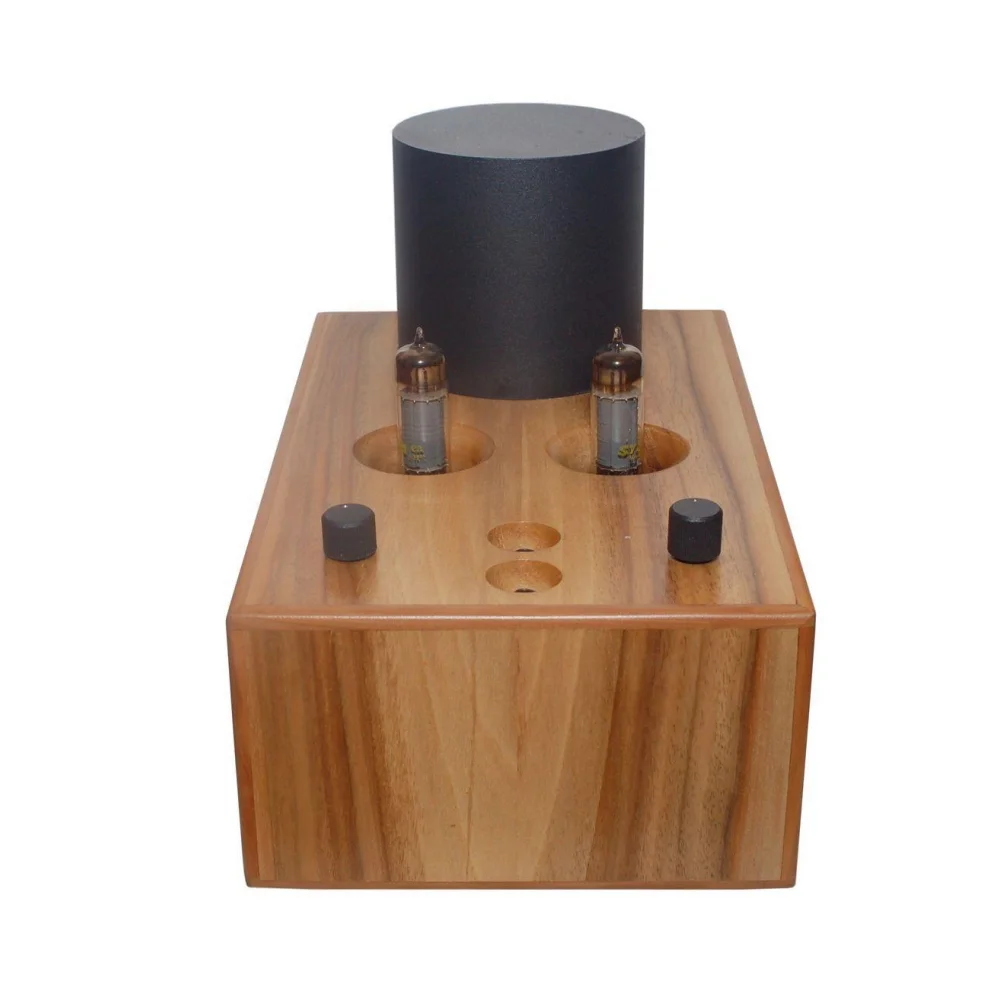

    «Ретро» юбилейной серии – особенная малотиражная модель усилителя для наушников High End класса. Усилители «юбилейной серии» выпускаются в цельнодеревянных корпусах, экранированных внутри листовой медью. В них применяются элитные комплектующие и высококлассные радиолампы. Данный аппарат предназначен для работы с наушниками динамического типа любых фирм-производителей, имеющих импеданс от 20 до 600 Ом. Усилитель развивает среднюю выходную мощность 300 мВт. Для подключения наушников служат два гнезда под стандартный джек 6.3 мм. Одно из них используется с наушниками импедансом 20- 150 Ом, другое — для более высокоомных.
    Линейка усилителей «Ретро» - это пентодные усилители, работающие на двух лампах EL84 / 6BQ5. Отличное звучание и хорошие технические характеристики удалось достичь за счет сложного выходного трансформатора (его индуктивность составляет порядка 50 Генри), однокаскадного построения и отсутствия конденсаторов на пути музыкального сигнала. В аппарате установлены выходные трансформаторы ручного изготовления с послойной пропиткой обмоток натуральным воском. Это обеспечивает не только их высокую электрическую надежность, но и позволяет получить прекрасные музыкальные характеристики. Монтаж элементов усилителя выполнен объемно-навесным методом - соединения радиоэлементов осуществляется за счет длины собственных выводов. Такое решение позволяет исключить промежуточные пайки, избавиться от лишних проводов и максимально сократить путь музыкального сигнала внутри усилителя.
    В «Ретро» установлены позолоченные RCA коннекторы, потенциометр (регулятор громкости) японской фирмы ALPS, карбоновые постоянные резисторы, бумаго-масляные конденсаторы конденсаторы Jensen Copper, электролитические конденсаторы фирм Rubycon и Matsushita, углеродные и боро-углеродные постоянные резисторы Allen Bradley, ВС и БЛП, ламповые панельки фирмы CMC с позолоченными контактами цангового типа. Внутренние соединения выполнены проводом (в т.ч. посеребренным) в тефлоновой изоляции. Усилитель имеет очень детальный, выразительный звук. Низ не чересчур напорист, а отчетлив и сдержан. Звук в этой части спектра напоминает звучание олдскульных динамиков.
