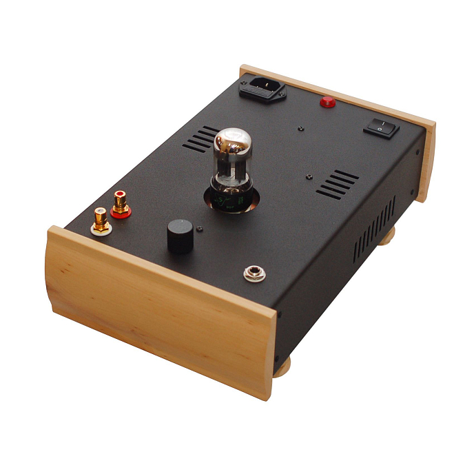

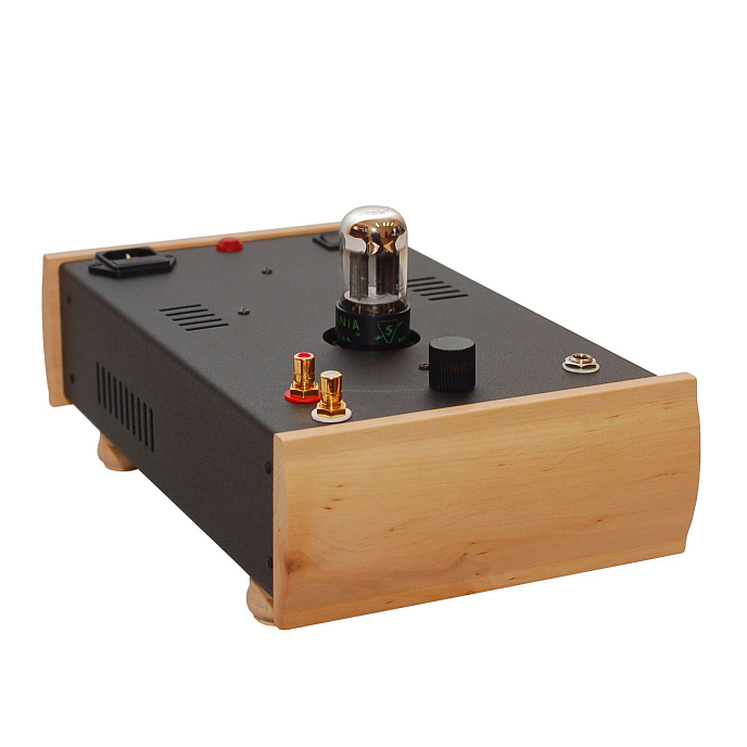

«Мело St» - комбинированный, двухкаскадный лампово-полупроводниковый телефонный усилитель, рассчитанный на работу с динамическими наушниками любых фирм-производителей, имеющих импеданс 20-600 Ом. Усилитель развивает на нагрузку 30-100 Ом выходную мощность равную 250-400 мВт, на нагрузку 100 – 200 Ом – до полуватта, на нагрузку 600 Ом - 150-200 мВт. Входное сопротивление - 50 кОм. Полоса усиления частот по уровню - 3dB составляет 5 Гц-200 кГц. Для подключения наушников служит одно гнездо под джек 6,3мм.
Во входном каскаде, в качестве усилителя напряжения, использована лампа 6SN7, а в выходном каскаде, усилителе тока, применяются транзисторы. Они выполняют функцию согласования высокого выходного сопротивления лампы с низким импедансом головных телефонов. Благодаря низкому анодному напряжению лампового каскада, выходные транзисторы без разделительного конденсатора подсоединяются непосредственно к аноду лампы. При этом анодный ток лампы является базовым током выходного транзистора. Такое решение, помимо получения хороших технических данных усилителя (высокой линейности фазо-частотных характеристик, высокой температурной стабильности и пр.), позволило получить и отличные музыкальные качества. Этому также способствует минимальное число каскадов в усилителе (и, как следствие, кратчайший путь музыкального сигнала от входа к выходу), однотактные каскады, работающие в режиме класса «А», отсутствие общих обратных связей, качественные комплектующие: потенциометр (регулятор громкости) легендарной японской фирмы ALPS, линейные углеродные и боро-углеродные постоянные резисторы, конденсаторы фирм WIMA (серия MKP), Nichicon (серия Muse, FW), Matsushita и Rubycon.
В выпрямителе усилителя использованы быстродействующие диоды Шотки, LC-фильтр, позволяющий не только получить питание с малым уровнем низкочастотных пульсаций, но и очистить его от высокочастотных помех, проникающих по сети. Монтаж усилителя выполнен на печатной плате. Платы блока питания и усилителя в корпусе разнесены.
Музыка, воспроизводимая «Мело St», богата красками. Усилитель имеет теплое звучание, характерное для ламповой техники. При этом он обладает драйвом и отличной детальностью звука, мощным, хорошо демпфированным низом и яркими высокими частотами.
Особенности Arkhipov`s Labaratory Melo ST 2014
  • Работа в классе «А»
  • Отсутствие общей ООС
  • Тороидальный силовой трансформатор
  • Внутренние соединения выполнены проводом в тефлоновой изоляции, обладающей малой адсорбцией энергии музыкального сигнала
  • Одна лампа 6SN7 (производства известных брендов, таких как Sylvania, Baldwin, RCA, Raytheon, CBS, Westinghouse etc.)
  • 1 гнездо для наушников - 20-600 Ом
  • Потенциометр (регулятор громкости) легендарной японской фирмы ALPS
  • Транзисторы 2SC945, MJE15032G
  • Карбоновые постоянные резисторы
  • Конденсаторы WIMA (MKP), Nichicon (Muse, FW), Matsushita, Rubycon
  • Деревянные щечки из цельного массива благородных сортов дерева (дуб, ясень, вишня, бук и пр.)
  • Полностью ручная сборка и настройка элементов
  • Каждый экземпляр усилителя проходит недельный цикл прогонки, контроля и прослушивания
  • Пожизненная гарантия
