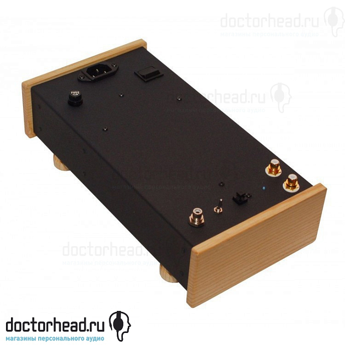

    Цифро-аналоговый преобразовать DAC 56 выполнен в виде отдельного блока,  предназначенного для подключения между CD-траспортом или СD-проигрывателем в качестве внешнего преобразователя цифрового музыкального потока (16 бит/44,1 кГц) в аналоговый  сигнал. Подключение к устройству осуществляется по интерфейсам SP/DIF и TOSLINK.
    В основе устройства лежат микросхемы фирмы Burr-Brown: PCM56P – преобразователь (один чип на канал), а также приемник цифрового сигнала – DIR9001.
    В DAC 56 отсутствует передискретизация (oversampling) и цифровая фильтрация музыкального сигнала. Преобразование производится на частоте 44,1 кГц. Для ослабления высокочастотных составляющих выходного сигнала с частотами выше 20 кГц используется пассивный СLR-фильтр.
    В аналоговой части DACа усиление сигнала до уровня 2,8 VRMS осуществляется с помощью однокаскадного высоколинейного дифференциального усилителя на малошумящих полевых транзисторах 2SK170 .В устройстве использованы пленочные и слюдяные конденсаторы,линейные карбоновые резисторы. А на пути музыкального сигнала полностью отсутствуют межкаскадные конденсаторы.
    Все цепи питания микросхем (аналоговые и цифровые) развязаны с помощью LC-фильтров.
    DAC 56 обладает мягким «аналоговым» звуком, с теплой, насыщенной «серединой», прозрачным «верхом» и широкой стереобазой.
