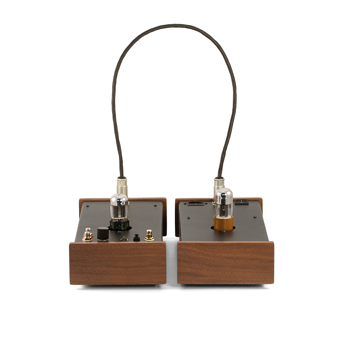

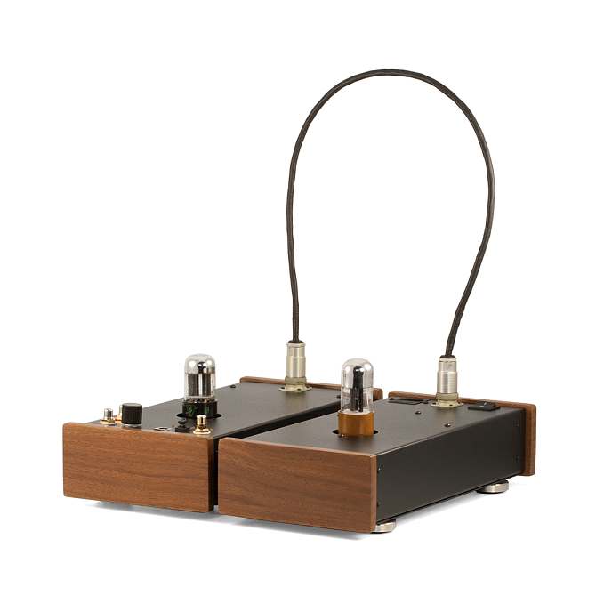

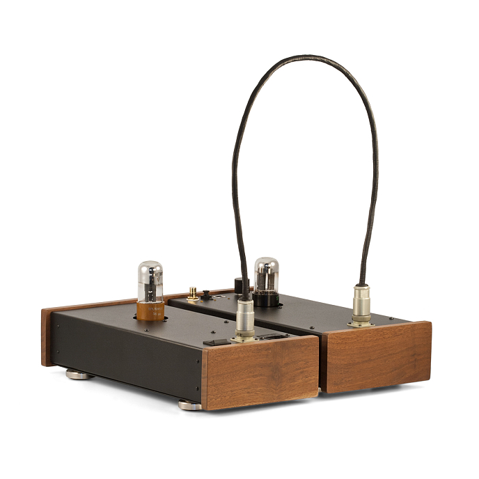

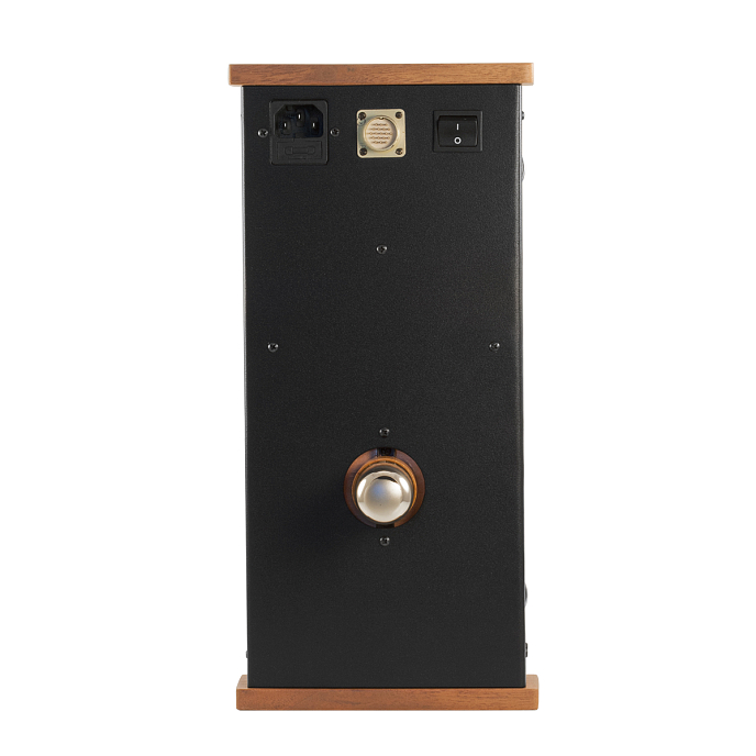

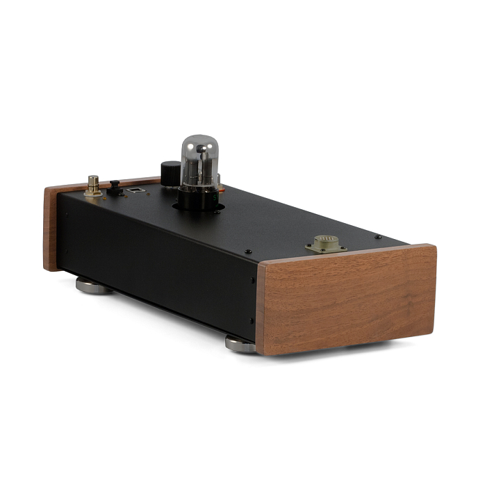

DAC 1541 Dual USB – это двухблочный цифро-аналоговый преобразователь ручной сборки от Arkhipov’s Laboratory. Устройство предназначено для преобразования цифрового потока (16 бит/44,1 кГц) в аналоговый сигнал, для подключения можно использовать интерфейсы SP/DIF, TOSLINK и асинхронный USB интерфейс WaveIO.
Аппарат создан на базе чипа Philips TDA1541A, в качестве приемника цифрового сигнала используется особо устойчивый к помехам цифровой трансивер Wolfson WM8804. Преобразователем ток-напряжение на выходе микросхемы служит низкоомный резистор, нагруженный на повышающий трансформатор.
Изюминкой аналоговой части DAC 1541 Dual является межкаскадный повышающий трансформатор, выполненный на кольцевом сердечнике из кобальт-аморфного сплава, обладающего малыми потерями на высоких частотах и высокой линейностью магнитных характеристик. Большая магнитная проницаемость сердечника позволила получить малогабаритный трансформатор с невысоким количеством витков, с низкой паразитной емкостью и индуктивностью рассеивания, что благоприятно сказывается на объективных характеристиках и субъективном звучании всего устройства в целом.

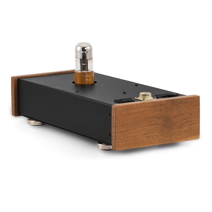

В качестве выходного каскада преобразователя применен ламповый двойной триод 6SN7 с низкой анодной нагрузкой и фиксированным смещением, подаваемым через вторичную обмотку межкаскадного трансформатора. Такое техническое решение позволило отказаться от RC-цепочки в катодной цепи лампы, отрицательно влияющей на качество звучания.

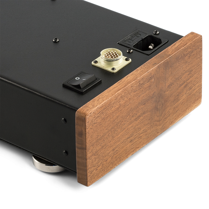

В блоке питания установлен кенотрон 6Х5 и  два тороидальных силовых трансформатора – один питает аналоговую часть, другой – цифровую. Стабилизаторы напряжений питания выполнены по параллельной схеме и содержат только резистор и стабилитрон. Такая структура блока питания позволяет свести к минимуму его влияние на качество звука, надежно развязать выпрямители блока питания и саму схему. Общая емкость конденсаторов блока питания составляет 22000 мкФ, что обеспечивает снижение пульсаций выпрямленного напряжения на входах стабилизаторов. Полупроводниковые диоды выпрямителей для питания ЦАПа применены с 50-кратным запасом по току, что способствует уменьшению времени восстановления обратного сопротивления и уменьшению помех от работы выпрямителей.
В устройстве отсутствует передискретизация (oversampling) и фильтрация (как цифровая, так и аналоговая) музыкального сигнала. Преобразование производится на частоте 44,1 кГц.
DAC 1541 Dual сохранил душевность и мелодичность одноблочных версий аппарата, при этом приобрел большую воздушность, объем и детальность в подаче звука.

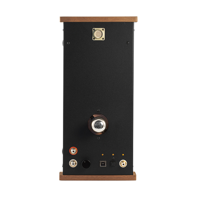

  • 3 входных цифровых интерфейса: USB (WaveIO), SP/DIF и TOSLINK

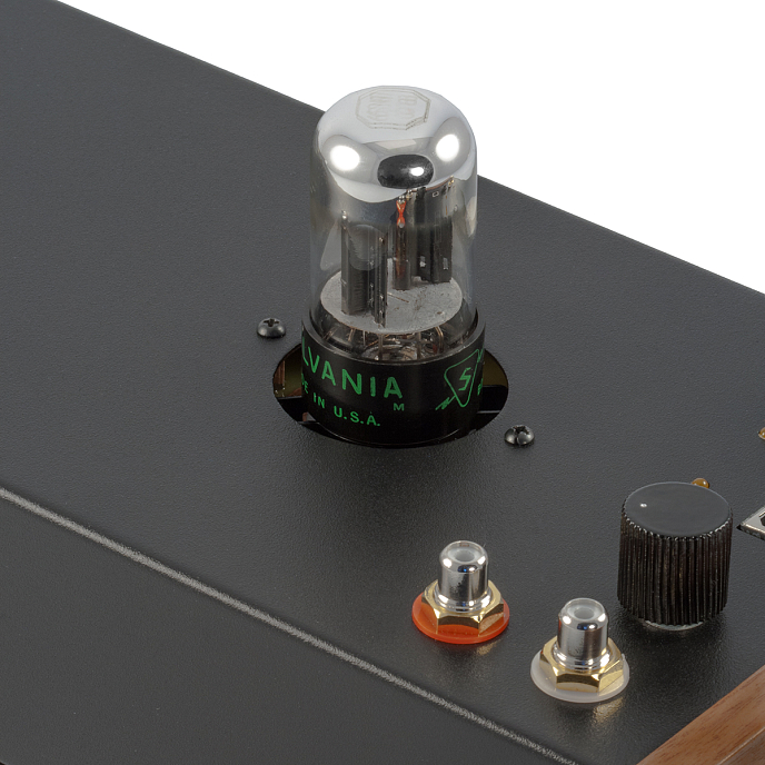

  • Усилитель аналогового сигнала выполнен на межкаскадных тороидальных трансформаторах и радиолампе 6SN7 (Sylvania, RCA, Tung-Sol, Raytheon, CBS, Westinghouse etc.)

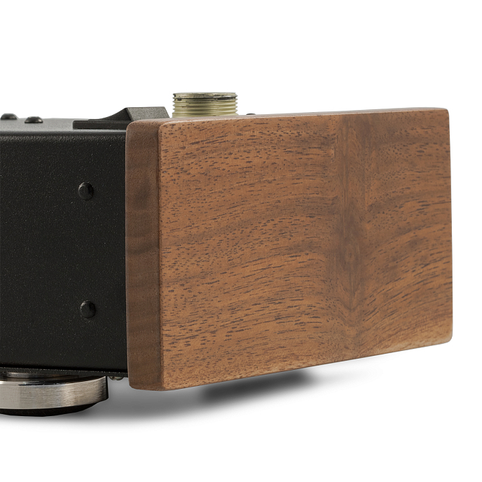

  • Деревянные щечки из цельного массива благородных сортов дерева (дуб, берест, ясень, вишня, бук и пр.)
