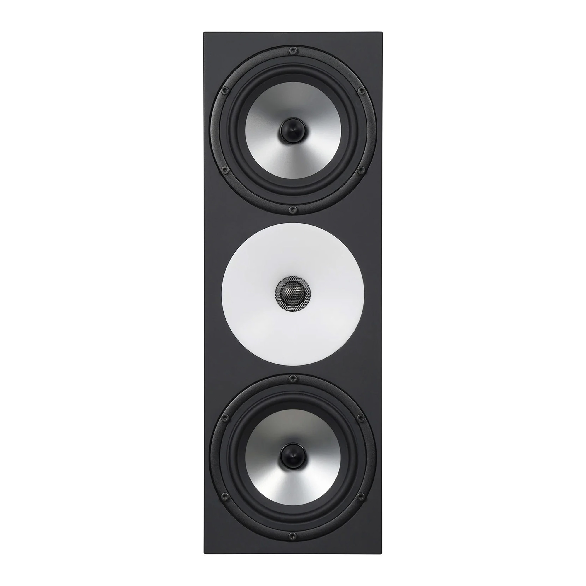

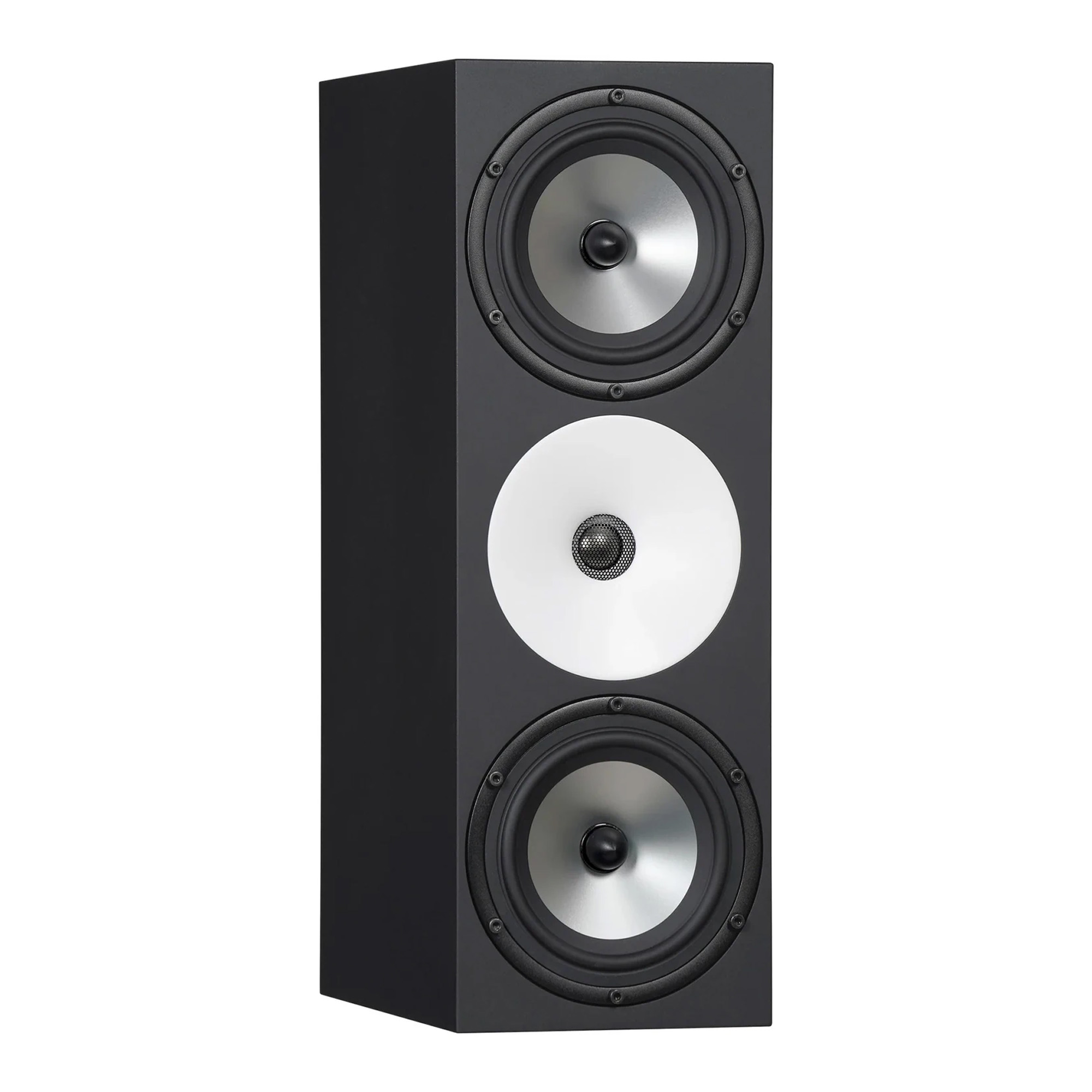

Two18X - средний по размеру монитор, поэтому при установке вблизи поля зрения вряд ли возникнут какие-либо проблемы с размерами. На передней панели находится два динамика низких и средних частот диаметром 180 мм и купольный твитер диаметром 25 мм, который установлен в устье большого изогнутого волновода матово‑белого цвета. Волновод сопоставим по размеру с динамиком низких и средних частот. Как твитер, так и динамик низких и средних частот оснащены алюминиевыми диафрагмами, и они интегрированы через пассивный кроссовер с необычно низкой частотой 1600 Гц. Заявленная полоса пропускания Two18X составляет от 39 Гц до 55 кГц ±3 дБ, а его чувствительность - 89 дБ при 1 м на 2.83 В (1 Вт при 8 Ом). Номинальная нагрузка на усилитель 8 Ом.
На задней панели находится два дополнительных низкочастотных излучателя (ABR), также оснащенные алюминиевой диафрагмой, и несколько входных клемм, к которым можно подключать штекеры диаметром 4 мм, оголенные провода или разъемы spade. Корпус окрашен темно-серой текстурированной краской и изготовлен из МДФ с внутренним креплением. Он кажется одновременно чрезвычайно жестким и нерезонансным. Сочетание визуальной простоты со стильной отделкой и прекрасно продуманными пропорциями вызывает восхищение.
