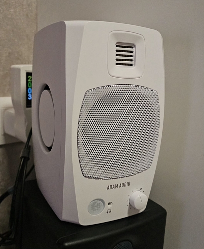

Купил в магазине на Арбате. Не для проф использования, просто для музыки, хотелось попробовать ленточный твиттер.  В плане звука всё круто, а по второстепенным функциям и удобству есть много нюансов.
Звук. Сравнил с presonus eris 3.5 и nux axon3: по твиттеру они не конкуренты, даже не рядом, а по бассу nux приближается.
Нюансы. При подключении к смартфону встроенный юсб цап делает звук "Пук" на паузах. Решения нет и видимо уже не будет, принять как есть или не использовать смартфон как источник.
В полной тишине досаждает собственный шум от усилителя: он ничем не лучше чем у других колонок класса D. В магазине озвучили, что активные все шумят, но после намного более тихого eris 3.5 трудно привыкнуть. Проблема отчасти компенсируется системой автовыключения: сидишь рядом с колонками, и вдруг хоп - и полная тишина, это d3v выключился. Дальше все звуки идут через звук ноутбука и d3v нужно включать руками. И это хорошо, поскольку колонки не будятся от системных звуков компьютера. Регулятор громкости не удобный: его нагрузили всеми функциями: громкость, вкл/выкл, смена источника, смена лево/право и другое, там целая таблица. В итоге любое касание или сдвинет громкость, или сдвинет колонку по столу. В общем заметны дизайнерские компромисы
