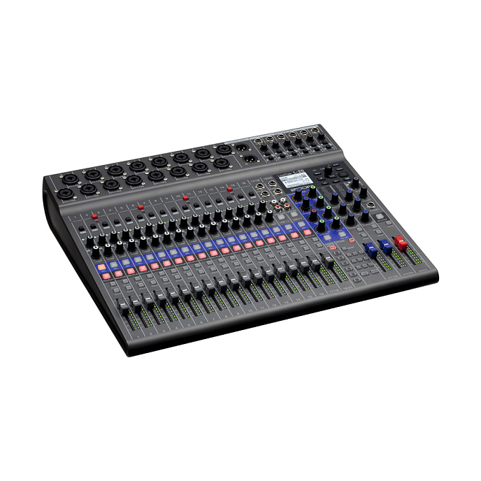

LiveTrak™ L-20 – это новая цифровая консоль, которая предлагает все необходимое для микширования, мониторинга и выполнения сложных задач при звукозаписи. 20 дискретных аудиоканалов и шесть пользовательских мониторных миксов делают ее идеальным выбором для больших и смелых решений.
20 входов на все нужды
LiveTrak L-20 был создан, чтобы делать сложные миксы. Он оснащен 20-ю входами (16 моно микрофонных/линейных входов и два стереовхода) с собственными трехполосными эквалайзерами с параметрической серединой. 16 монофонических входов также позволяют автономно управлять компрессором.
22 дорожки записи
Записывайте 20 дискретных каналов, плюс стерео микс прямо на SD-карту. LiveTrak L-20 захватывает аудио высочайшего качества разрешением до 24-бит/96 кГц. Он оснащен одними из самых тихих и технологически продвинутых предусилителей с эквивалентным шумом -128 dBu и входным усилением +60 дБ. Микшируйте готовые песни непосредственно на L-20 или переносите дискретные дорожки на вашу DAW-программу для доработки.
Создавайте до шести мониторных миксов
Благодаря шести независимым выходам для мониторинга, на каждый выход может подаваться собственный микс с эффектами, который можно с легкостью переносить с мощного выхода для полноразмерных наушников на балансный линейный выход для студийных внутриканальных мониторинговых наушников.
Дополнительный выход
LiveTrak L-20 также оснащен седьмым выделенным выходом для звукорежиссера концертного зала (FOH-инженера). Звукорежиссер может осуществлять мониторинг основного микса и любого из дополнительных миксов, настраивая их в соответствии с требованиями музыкантов.
Большой, многофункциональный
Несмотря на то, что LiveTrak L-20 был спроектирован для автономной аудиозаписи и использования в качестве микшерной консоли, его также можно использовать в качестве USB аудиоинтерфейса с 22-мя входами и 4-мя выходами. В режиме аудиоинтерфейса вы сможете направлять сигнал с входов на любую DAW-станцию или программу для работы с потоковым аудио, одновременно записывая его на SD-карту. Вдобавок к этому, вы можете направить аудио с вашего компьютера на L-20 и сделать его частью вашего живого выступления. Он также поддерживает режим совместимости (Class compliant mode), который позволяет подключаться к iOS-устройствам.
Беспроводное микширование
LiveTrak L-20 поддерживает функцию беспроводного управления при помощи бесплатного iOS-приложения. В него входит большинство функций, включая уровни фейдеров, управление режимами, сценами, эквалайзером, командами EFX send/return, параметрами и др. Вы даже можете дистанционно управлять своей библиотекой эффектов и сцен. Доступно два режима управления: полноэкранный — с уменьшенными кнопками управления записью и воспроизведением или компактный – с расширенными кнопками управления записью и воспроизведением.
  • 20 дискретных каналов (16 моно и 2 стерео) с разъемами XLR и 1/4″;
  • одновременная запись на 22 дорожки, воспроизведение с 20 дорожек;
  • режим аудиоинтерфейса (22 входа/4 выхода);
  • запись аудио качеством до 24бит/96кГц на SD-карту;
  • 48В фантомного питания;
  • высокоимпендансное (Hi-Z) подключение (каналы 1 и 2);
  • 26 дБ PAD (каналы 3-16);
  • встроенный регулятор компрессии (1-16);
  • кнопки Solo для каждого из каналов;
  • фильтр верхних частот с регулируемым порогом;
  • Main-выходы, плюс 6 настраиваемых мониторных выходов;
  • выделенный выход для наушников для звукового инженера;
  • функция сохранения настроек сцены (до 9 сцен);
  • 20 встроенных эффектов Delay и Reverb с настраиваемыми параметрами;
  • две выделенные EFX-шины;
  • встроенный talkback-микрофон;
  • режим совместимости с iOS устройствами;
  • совместим с iPad приложением для дистанционного микширования;
  • автоматическое включение/выключение записи;
  • функция предварительной записи;
  • импорт/экспорт проектов при помощи порта USB 2.0;
  • совместимость с педалью Zoom FS01;
  • автоматическая функция энергосбережения.
  • цифровая консоль;
  • сетевой адаптер AD-19;
  • кабель USB 2.0;
