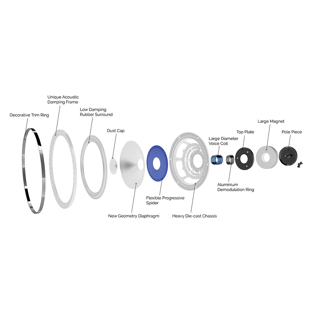

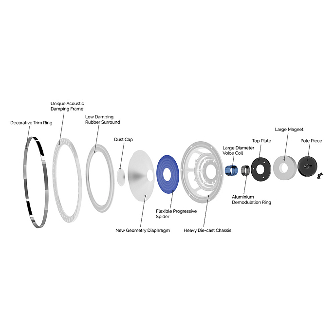

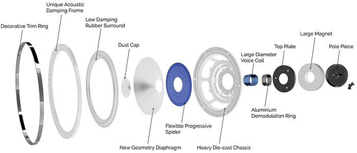

    Wharfedale Elysian 3 выполнены в трехполосной конфигурации. Два басовых динамика оснащены диффузорами из стекловолокна, закрепленными на эластичном резиновом подвесе. Магнитная система НЧ-излучателей была разработана таким образом, чтобы устранить искажения звука при любой амплитуде перемещения диффузора, которая может достигать 12 мм. Для этого звуковую катушку сделали диаметром 38 мм при ширине намотки 17,5 мм, а магнит оснастили алюминиевым кольцом для гашения вихревых токов. Среднечастотник также с диффузором из тканого стекловолокна, но уменьшенного по сравнению с НЧ динамикfvb. Для гашения резонансов, способных привести к искажениям звука, на его диафрагму нанесено дополнительное покрытие. В нем используется 25-мм звуковая катушка.

    Фирменный ленточный ВЧ-излучатель AMT, установленный в Wharfedale Elysian 3, имеет заметные звуковые преимущества по сравнению с обычными купольными твитерами. За счет существенной площади диафрагмы AMT воспроизводит энергичные и в то же время прозрачные и детализированные высокие частоты в расширенном диапазоне. НЧ- и СЧ/ВЧ-секции разделены внутренними перегородками, которые устраняют их нежелательное взаимовлияние и служат для дополнительного повышения жесткости корпуса. Басовики нагружены на фазоинвертор, выходное отверстие которого выведено в полость у нижней панели (запатентованная конструкция SLPP).
    Разделительный фильтр для Wharfedale Elysian 3 был разработан методом компьютерного моделирования для получения минимальных фазовых искажений. В нем используются катушки с воздушным сердечником и полипропиленовые конденсаторы. Для подключения к усилителю предусмотрено две пары винтовых клемм.
